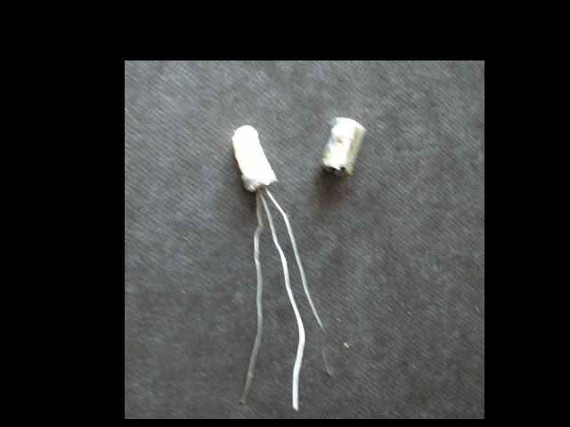

Vous avez raison…j’en ai plein qui présentent entre 20 et 80 Ohms entre le boitier et surtout la base mais aussi E et C, c’est variable…
D’autres RIEN! Sur TOUS les autres types BF (même marque) aucune fuite même en M Ohm par rapport au boitier.
Ce que j’ai fait: J’ai torsadé les 3 électrodes et refilé direct 30V continu entre le boitier en les 3 électrodes ensemble. Ceci dans un sens puis dans l’autre…Déjà , étrange, aucun courant mesurable…Tant mieux!
J’ai fait cela sur 10 pièces « défectueuses » pour voir… J’ai laissé la tension environ 10 sec dans chaque sens…Rien ne se passe EN APPARENCE.
Ensuite je me les suis mesuré …Même en MOhm… Plus aucune fuite!(mOhmètre sous 9 volts)
et ils sont bons les 10, en gain et en tension ainsi que courant de fuite résiduel très acceptable.
En tout cas semblable à ceux qui ne présentent pas ce défaut.
Essayez, c’est à mon avis sans danger.
Sinon, je peux vous envoyer AC 127, 176, 188 et 128 les AC 128 j’en ai peu, quelques dizaines, les autres j’en ai plein.
Je ne sais si cette combine tiendra dans le temps, mais pourquoi pas?

@ Roger
Le Hfe sur le testeur chinois je n’en tient jamais compte , l’appareil ne me sert que pour voir si un composant est bon ou pas et éventuellement retrouver les connections d’un transistor ou savoir ce que c’est quand il n’y a plus de marquage ( pratique pour le dépannage quand les références sont effacées )
Pour virer les moustaches , j’ai presque la même méthodes
Les trois fils torsadés et décharge d’une capa entre les fils et le boitier
Quand à l’oxyde de béryllium , ce n’est pas une pâte mais un solide blanc très dur qui résiste aux hautes températures
J’en utilisais sur certains lasers , ce n’est dangereux qu’en cas de bris car ce sont les poussières qui sont hautement cancérigènes

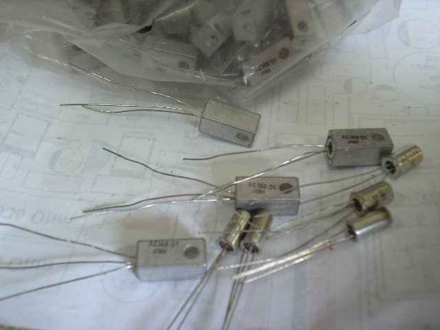

Cependant, dans les AC 128/127/188 ce n’est pas semblable, c’est une pâte blanche TRÈS conductrice de la chaleur. Il y a du silicone probablement (pour ne pas que cela sèche comme de la graisse minérale) et c’est d’ailleurs écrit sur le tube…MAIS y a AUTRE CHOSE c’est sur. Je ne sais pas quoi mais ça conduit super bien la chaleur (comme du cuivre quoi.) Ils disent très toxique,c’est écrit aussi sur le tube… Or le silicone ne l’est pas!
voici la preuve que c’est du Compound dans ces modèles « dits » BF de moyenne puissance
Ici un AC 128 qui fuyait, ouvert avant poubelle.
