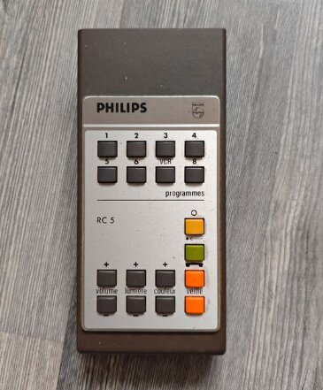

A noter que si vous avez de vieilles télécommandes TV rectangulaires de ce type, je suis d’accord pour vous en débarrasser. Elles trouveront avec mon projet une nouvelle vie :slight_smile:

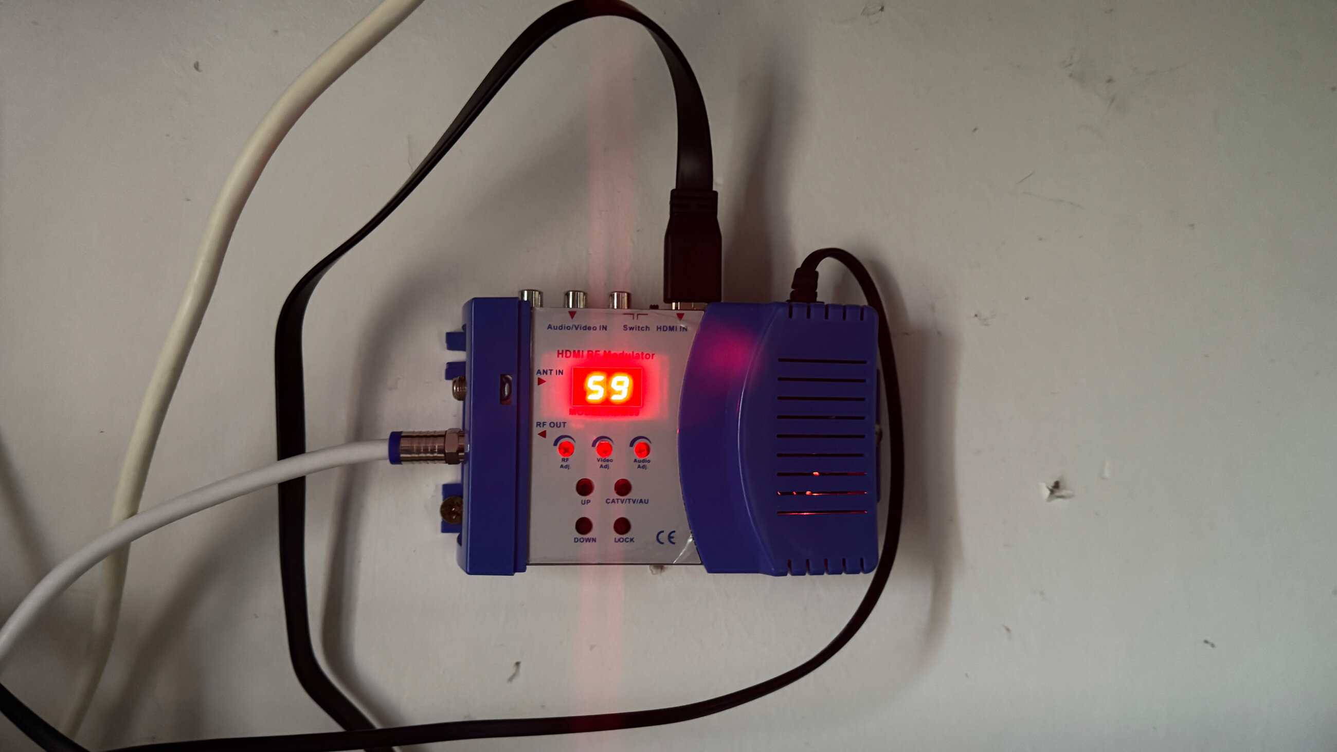

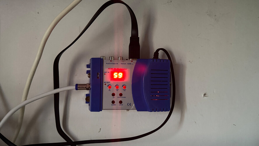

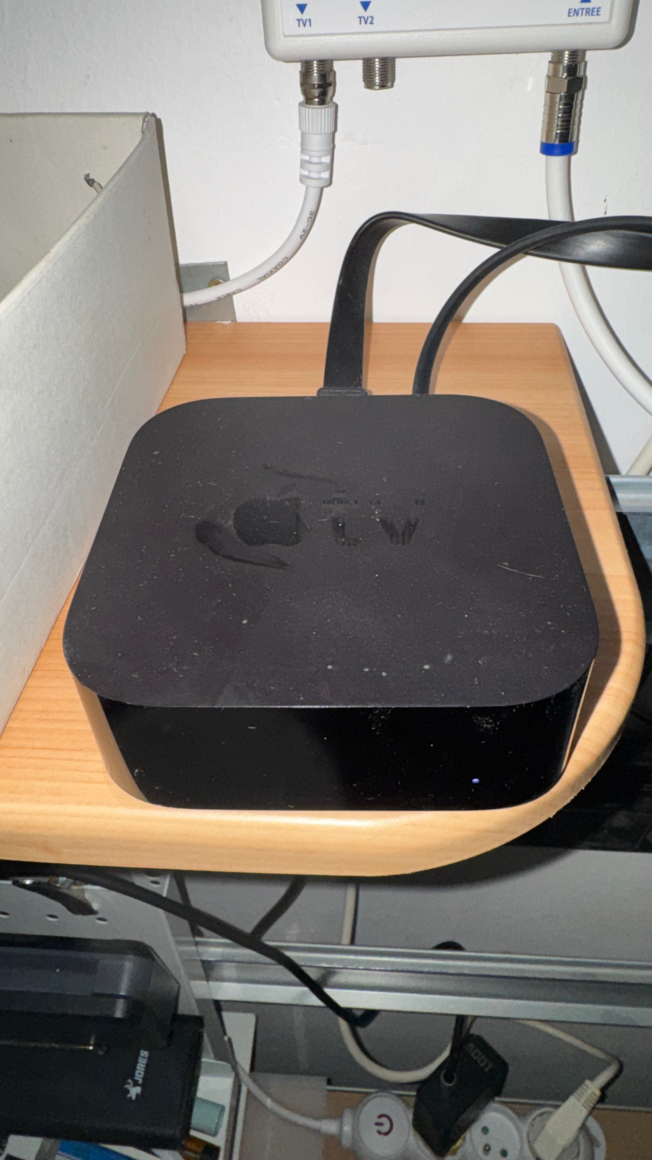

Voilà j’ai trouvé la solution ultime :
Apple TV —> modulateur —> antenne
Comment tu fais pour la réception tu passes par l’antenne ou le câble coaxial ?
Encore mieux
Apple TV —> nas (stockage films) —> modulateur —> antenne

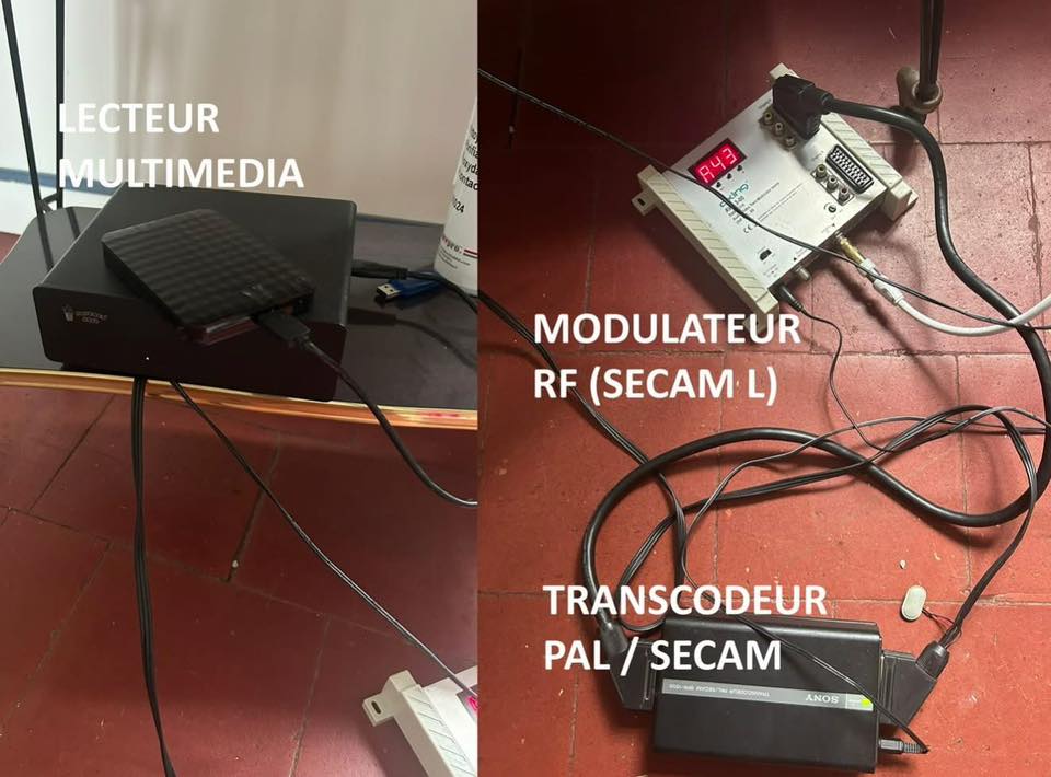

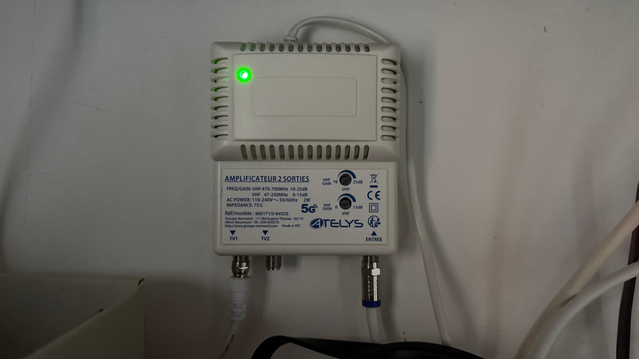

Mon setup « easy » mais qui prend de la place…
Le modulateur Axing AVM 3-00 OU TERRA MT-47 est connecté par un câble coaxial TV vers l’UHF du téléviseur.

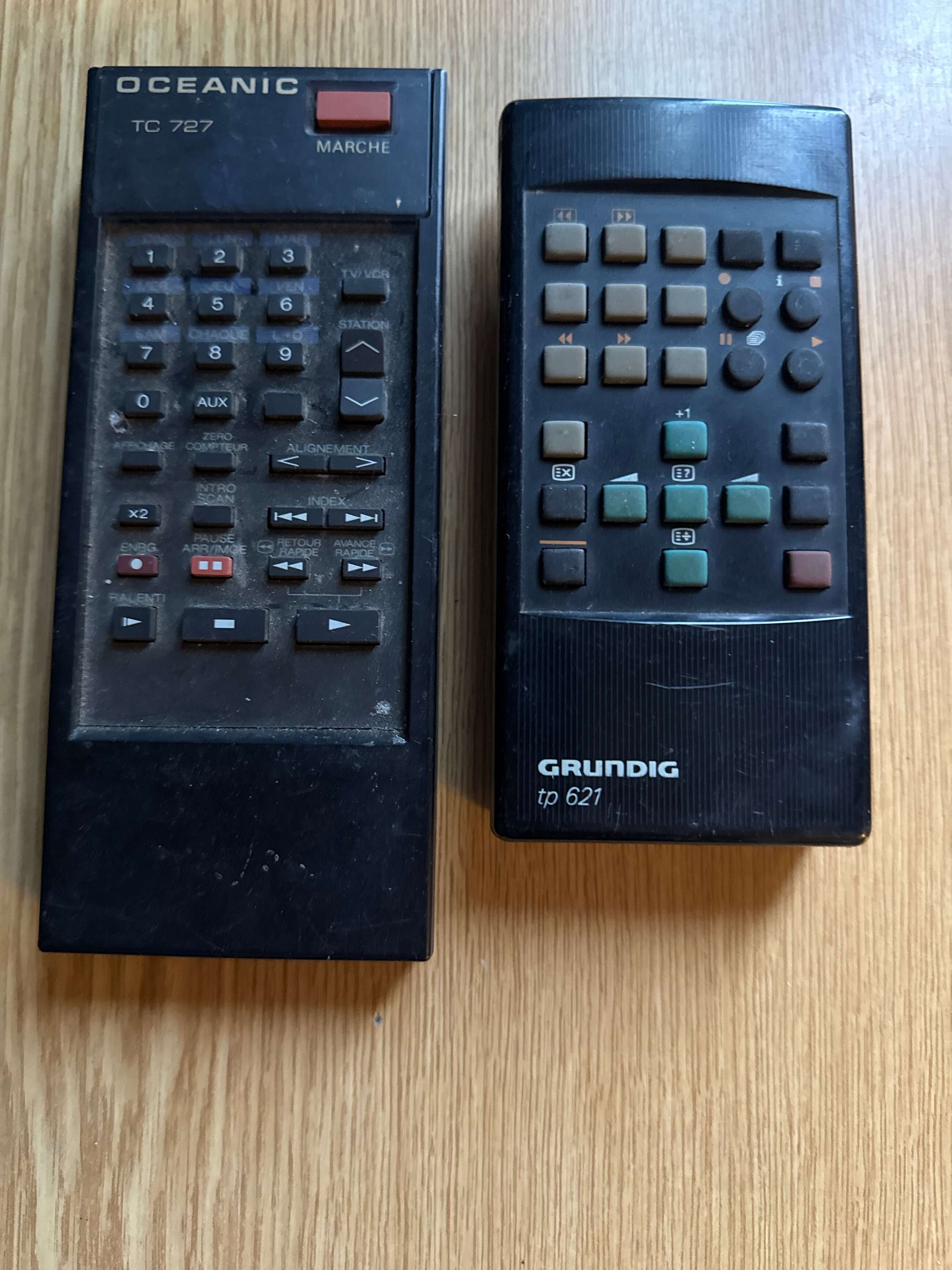

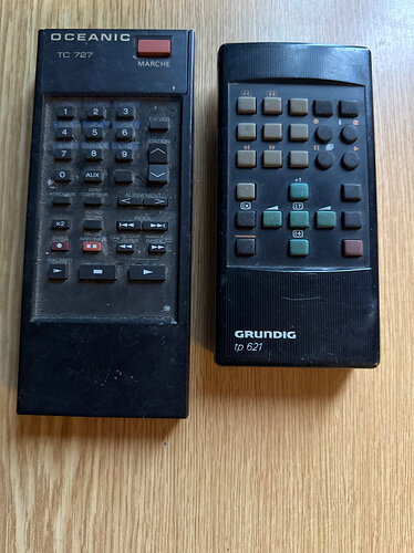

J’aime bien la Oceanic :slight_smile:

Voici mon setup aussi. Je passe par une antenne pour la diffusion et la réception. Donc la qualité est sûrement un peu moins que si j’étais directement branché en coaxiale.
Intéressant. Donc rien de relié aux postes. Ils sont juste sous tension. C’est élégant. Et une qualité « broadcast » d’époque.
@Fabrice-h :
Superbe. Ca me rappelle ce que je faisais quand j’étais jeune, excellent, ce genre d’expérience.
Oceanic : c’est une télécommande de magnétoscope Oceanic fabrication AKAI , il date aux alentours de 1989/90, magnétoscope série Équinoxe, série confondue avec les téléviseurs de la même époque (châssis F4-ou châssis Digital/Digico série Équinoxe 2).
La TP621 est une télécommande de TV Grundig 90° ou 110° CUC 5000, les premiers tv sortis en 1991/92 pourvus d’un affichage OSD.

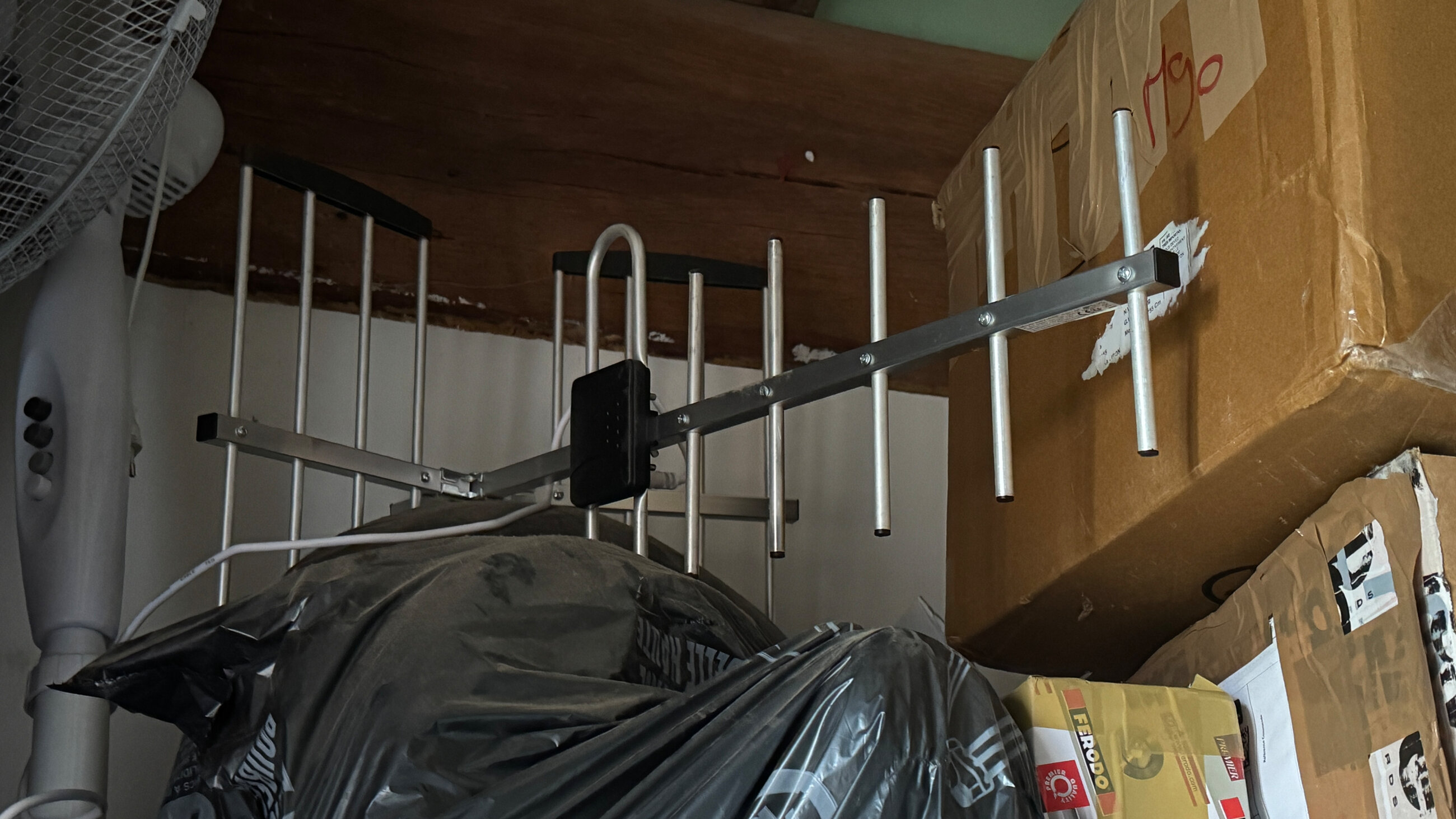

@Fabrice-h , je vois que tu utilise une antenne râteau (yagi) pour émettre en intérieur. C’est par facilité d’avoir cette antenne en stock ? Car on est d’accord que c’est un peu WTF :slight_smile:
Les Yagi sont des antennes très directives pour avoir un super gain quand on vise l’émetteur. Dans ton cas, une antenne omni ou patch aurait fait l’affaire :slight_smile:
pour l’antenne j’ai fait avec ce que j’avais sous la main, mais je testerai avec un modéle omni ou patch.
