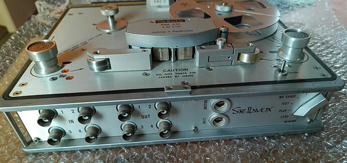

Je pense que les galets sont identiques sur tout les Stellavox ? Je rajoute que mon Stellavox est spécial (c’est un modèle data) et qu’il est en panne. Donc le caoutchouc c’est juste pour qu’il soit complet.

Ah , j ‘espère que ce n’est pas un bloc de têtes pour bande demi pouce, ça changerait la hauteur de ton “pneu”
il y a eu ce modèle aussi
Non c’est bien du 1/4 de pouce :slightly_smiling_face: c’est effectivement le mien sur la photo.
D’ailleurs je crois que mon exemple en photo est mauvais .Mais j ‘ai vu une version demi pouce .
Ce n’est pas du caoutchouc bien sûr, juste un fil plus tendre qu’on peut choisir. J’ai déjà testé (un ami) et ça fonctionne.
