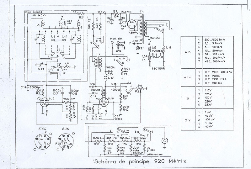

Il est est excellent pour aligner les récepteurs AM jusqu’à 50 MHz.
en plus on a le schema et le mode d’emploi
ce n’est pas un modele tous courant ( j’aurais pas de transfo a bobiner……)
le metrix 920 ne permet pas de tester les recepteur FM tout au plus les FI a 10.7MHz et encore il n’est pas module en FM
La reparation est comme celle d’un poste de radio , on change les chimiques et les capas papier suspectes , cela par securite car un appareil de mesure va fonctionner 8 heures par jour et pas comme un poste 1 heure par semaine

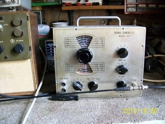

Pour les travaux rapides sur les récepteurs montant au plus à 30 MHz, j’utilise celui-ci.
Je suis un vrai ringard !
Eico 324 personnel 04R ,
effectivement ces petits générateurs bien depannes sont fiables et largement suffisants pour le depannage des postes radio
mais il faut se mefier des modeles tres bas de gamme tous courants a ne pas mettre dans les mains de debutants
sauf FM et pour cela il vaut mieux en trouver un specifique
C’est fiable… si on a un fréquencemètre numérique pour lire la véritable fréquence HF émise par le générateur, sinon on est souvent à côté.
Je me sert de ce générateur à bas prix pour hétérodyner un récepteur étant a proximité, mais pour faire un alignement sérieux il faut un matériel plus correct, niveau précision, atténuateur de sortie du signal et stabilité en fréquence. Plus les rayonnement parasites…
Pour aligner des BCL GO, PO, OC cela peut aller, mais pour des récepteurs surplus en OC, c’est plutôt limite.
