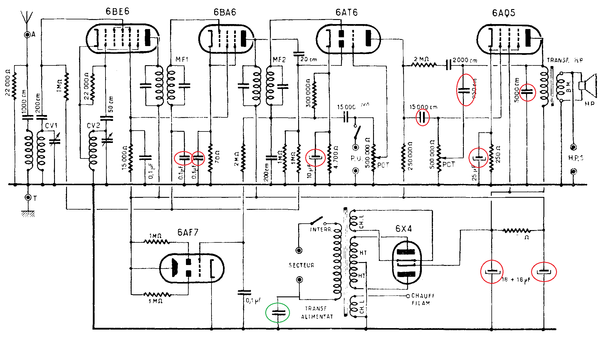

celui la il a une polar par le moins
ce qui ( sous toutes reserves) ne semble pas etre le cas du poste RA552
par contre il presente les capas secteur masse et un filtrage HT par resistances

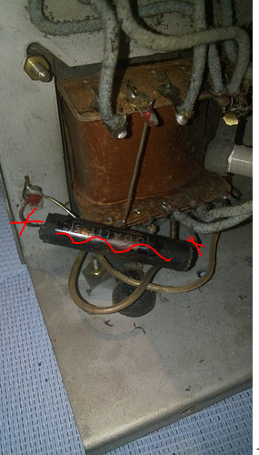

donc il pourrait etre supprimer ?
en vert a supprimer et en rouge a remplacer
le schema a été mis a jour
d’accord merci :slight_smile: plus qu’a dechiffrer tout ca
C’est bien lui qu’il faut supprimer avant qu’il ne tente de vous electrocuter en mettant le 220V sur le chassis
par contre il faudra trouver une autre place pour la resistance de filtrage HT elle est en train de cuire le transfo………

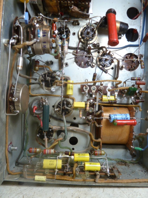

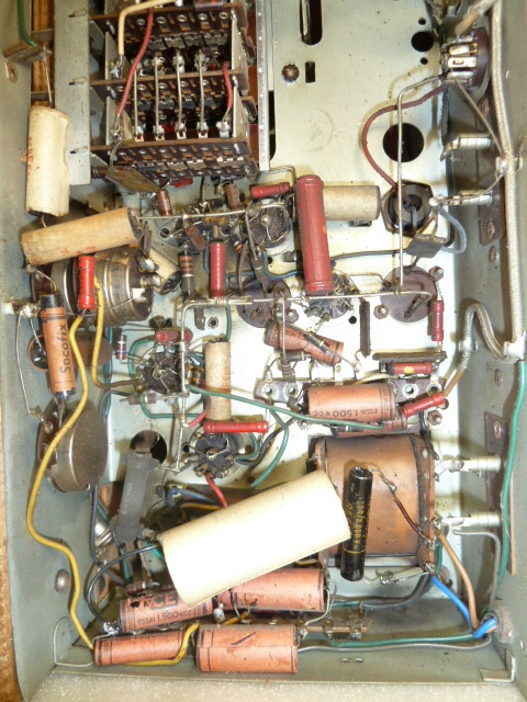

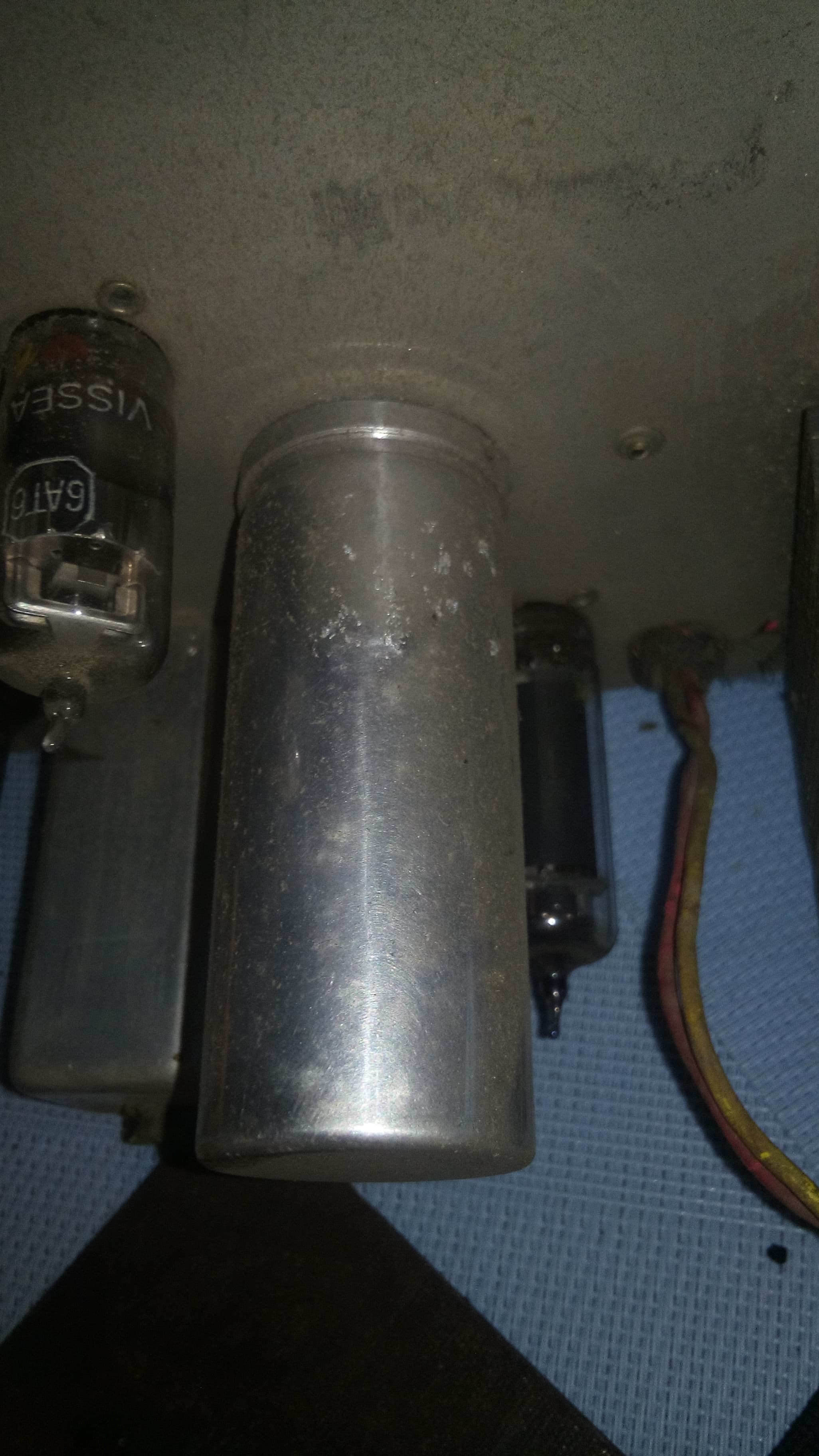

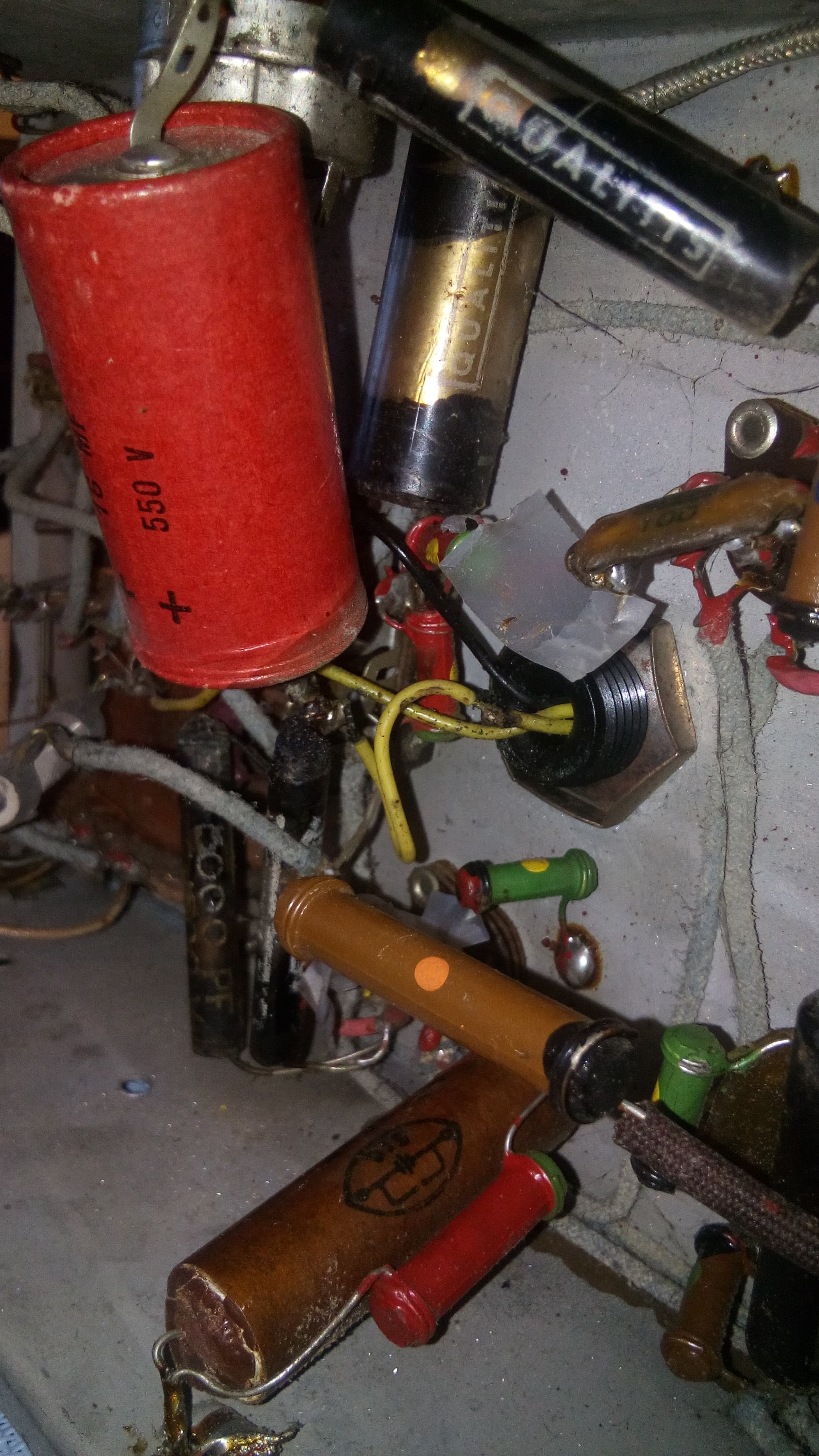

Il y a bien eu un dépanneur bricoleur qui comme beaucoup, un condensateur chimique défectueux on ne le retire pas et on en soude un sous le châssis , on aperçoit ce gros chimique alu qui est certainement HS , on est habitué à voir ces câblages bidouillés
Si j’ai bien compris, il faudrait virer le gros chimique dès lors qu’il est HS ?
En couper la liaison avec le circuit ne suffirait pas ?
Pourtant, laisser la cartouche permet de sauvegarder l’esthétique de l’appareil…
dans un premier temps , il serait bien de supprimer le gros condensateur rouge sous le châssis , de nettoyer soigneusement et de prendre des photos nettes , ça permettra d’y voir clair

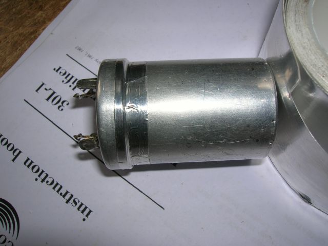

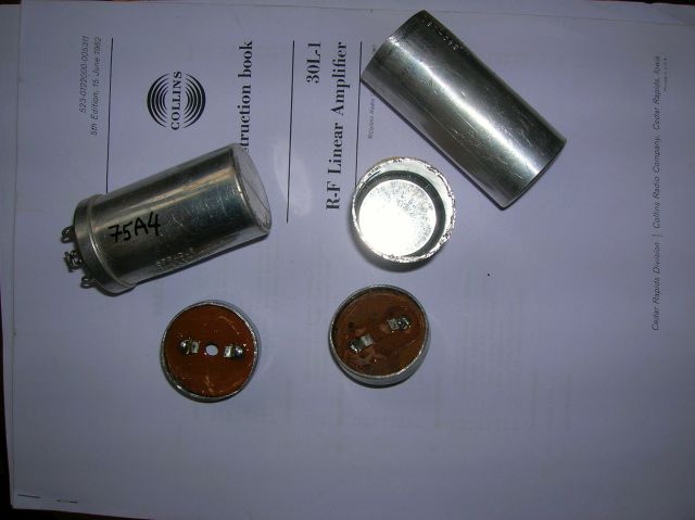

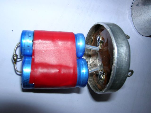

un chimique se vide facilement et on place des éléments neufs dans l’ancien boitierCH1
CH2
CH5
on referme facilement avec de la bande d’alu auto-collant que l’on trouve dans les magasins de bricolage
Dans ce métier modestement comme chez les « « compagnons » » dans différentes entreprises où j’ai pu retenir les techniques y compris dans l’une d’elle le câblage professionnel , ça ne s’oublie pas .
Ce qui m’étonne est de croire qu’en restituant à l’identique ces ignobles amas de condensateurs et fils on ne dénature pas l’original :smiling_imp:, à chacun sa technique …!!
Aucun des appareils que j’ai remis en marche on ne retrouvera pas le même câblage.
Le changement du gros chimique si tu veux le conserver , quelques bons manuels les ont vidés pour y insérer les nouveaux condensateurs , perso, j’y met des neufs
, En cours de rénovation ce n’est pas compliqué :grin:
donc si j’ai bien compris je peux virer le rouge si je remplace le gros chimique alu ?

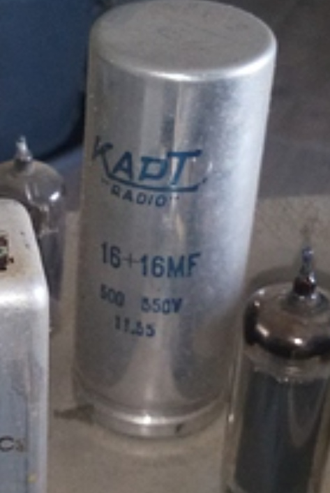

donc si j’ai bien suivi le gros rouge devait servir à remplacer la cartouche alu, auquel cas il faudrait virer le gros rouge, déconnecter la cartouche alu et la remplacer par 1 ou deux chimiques modernes d’une valeur approchant celle inscrite sur la cartouche, soit probablement 2x 47µF/450v si sur la cartouche il est écrit 50+50µF.
comme le port salut c’est marque dessus
6X4 10µF max en tete de filtre
avec la resistance du transfo on peut pousser a 16µ mais pas plus
