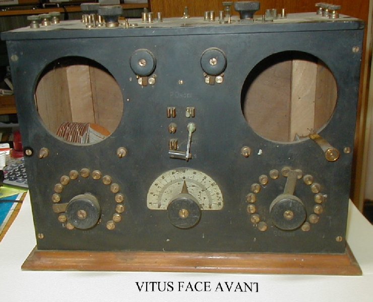

J’ai récupéré un poste Vitus modèle Mondial 1 identifié grace au site. Il manque un certain nombre de composants principalement en façade et bien entendu les lampes. Est il envisageable de retrouver les composants absents ? (photos pour identification sur demande). Merci je suis un bleu de la TSF comme vous pouvez le constater.

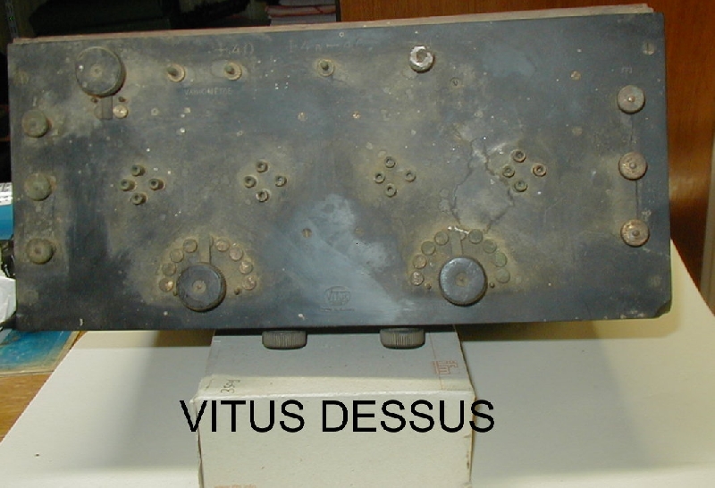

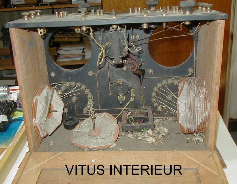

merci de la réponse rapide ci joint photos Vitus à restaurer

Ok pour les photos
restaurer une TSF dans un tel état , bon courage.
elle a était sacrément " canibalisée "
-les CV ont disparus avec les cadrans , retrouvez les mêmes m’étonnerais
-les fils ont étaient boulottés par une souris
-les selfs sont a remettre en état.
-les transfos BF sont surement coupés donc HS.
-les lampes , des TM , a remplacées par des ersatz pour le fonctionnement sinon des TM d’origines pour l’expo.
-etc…
Donc pas mal de travail plus dans les possibilités d’un amateur passionné par les TSF de cet époque que par " un bleu " :wink:
amateur plus qualifié dans ce genre de restauration qui est plus de la reconstitution que du dépannage radio
