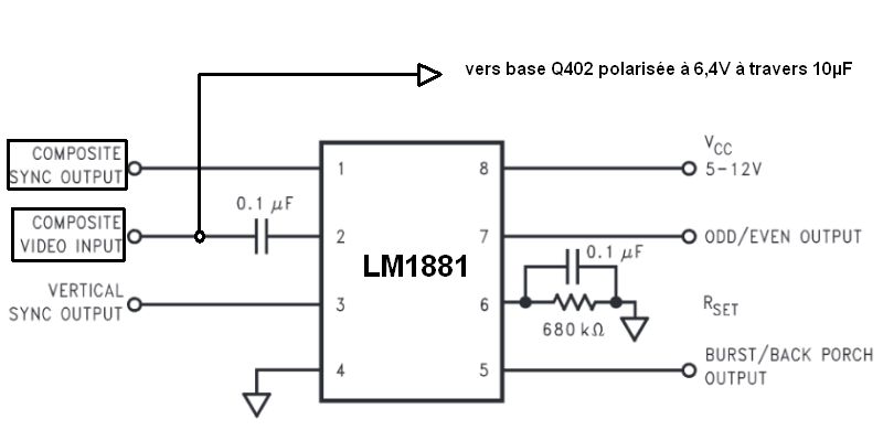

ajouter une entrée vidéo tv -image décalée!
Pas grand chose à voir avec le problème …
Pour en revenir au problème de nicolas, le problème d’effacement peut être dû aussi au fait que la liaison sync ne donne pas un signal correct.
Une solution serait peut-être de couper les liaisons video et sync et d’ajouter un séparateur de synchro genre LM1881 pour générer un véritable signal de synchro composite pour remplacer celui provenant du circuit 1X0027PA.

Ce qui est surprenant dans le cas présenté est que la synchro est parfois bonne et quand il s’agit de certains DVD, le problème apparaît. Ne serait-ce pas le fameux souci Macrovision et de salves CAG vidéo ?
C’est juste pour ma compréhension.
Le fait que le problème se manifeste uniquement avec certains DVD me paraît bien clair, cela ne peut être que la Macrovision et rien d’autre.

Super merci a tous! Je viens de passer commande d’un LM1881 :wink:
Ce schéma est-il ok? Pardon pour la qualité de l’image :confused:
A priori, oui avec le + du condensateur à la base de Q402.
Pour la synchro ce devrait être bon si la polarité de la synchro (positive en sortie du LM1881) est la même que celle du 1X0027PA. Sinon il faudra l’inverser.
Q401 tu veux dire?

@Marceljack: d’après la datasheet, les synchros sortant du LM1881 sont toutes en négatif.
http://www.ti.com/lit/ds/symlink/lm1881.pdf
Effectivement. Il faudra donc peut-être rajouter un inverseur si celles d’origine étaient positives (on ne sait pas …).
Un transistor et 2 résistances suffiront si nécessaire.
Je vois le principe « d’inverser » le signal mais j’aurrai besoin d’aide pour définir le modele de transistor et les valeurs des résistances… mais je n’en suis pas encore là.

Ni’mporte quel transistor NPN silicium fait l’affaire (BC548 par exemple) avec une résistance de l’ordre de 47 k entre la sortie synchro composite du LM1881 et la base et une résistance de l’ordre de 2,2 k entre le collecteur et le +8V, émetteur à la masse.

Le montage avec le LM1881 fonctionne :smiley: un grand merci! La suite après les fêtes :mrgreen: joyeux noël
