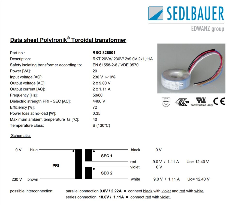

Nouvelles simulation avec mon « usine à gaz » fond de tiroirs. Pas de composants exotiques.
La fréquence est de 4kHz et la zener en test est une 33V (sous 10mA).
Dans la situation de ce test sous 10mA, le courant moyen consommé sur la pile de 9V est de 428mA. :mrgreen:
Le monostable est un CD4013 bien connu.
Le transfo torique 2x9V Seldbauer ne sert que pour la simulation car le fabricant mets ses modèles LTspice à disposition sur son site.
Il serait probablement possible aussi de simplifier le schéma et d’utiliser un CD4528 ou CD4538 en astable pour remplacer le couple NE555 + CD4013. Idem pour le Darlington (BC547+BD135) idéalement remplaçable par un BC517 par exemple.
Le réglage de tension de sortie n’est pas très élégant tel quel mais je n’ai pas d’idée pour le remplacer simplement. :mrgreen:
La tension de sortie max à vide est d’environ 150V
Les images :

@hervé :
Quel est le courant d’essais maxi avec une Zener de 100V par exemple et avec une pile de 9V (consos moyenne?)
Derniers ajouts sur mon schéma : Les commutation de tension et de courant.
Ci-dessous, simulation poussée dans ses derniers retranchements :
Essai d’une Zener 100V sous 20mA et sous tension max (qui ne chute qu’à 120V 8)
Conso moyenne sur la pile environ 500mA.

Tu vas perdre la portabilité de l’appareil et ça ne va pas changer grand chose, la majeure partie de la puissance est dissipée par le switching.
Par exemple, pour 20mA de courant de test, 500mA consommés sur la pile.
Le rendement est déplorable et c’est une piste à tenter d’améliorer pour préserver la durée de vie de la pile de 9V.
Mais déjà, sortir 20mA sous 150V, ça approche des valeurs létales ou tout au moins dangereuses.
Et ce serait un peu con de s’électrocuter avec une pile de 9V :smiley:
