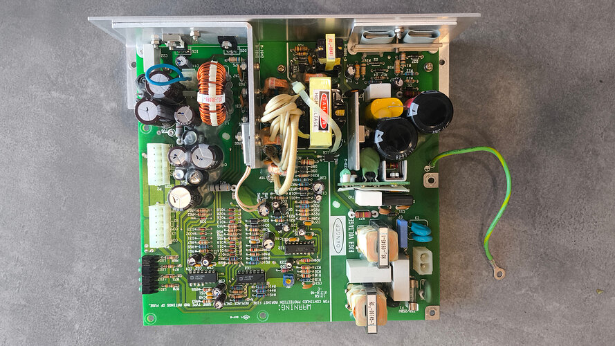

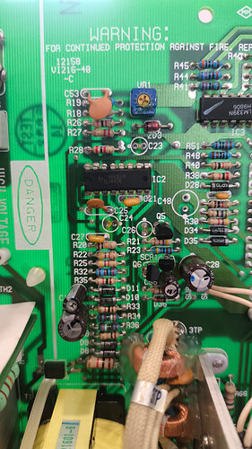

Je viens vers vous pour un petit problème d’alimentation qui ne s’allume plus.
Je possède un vieux plotter de découpe qui vient de me faire un petit caprice à la mise sous tension.
Celui-ci ne veut plus s’allumer, je n’ai pas les connaissances en électronique, mais je sais me servir d’un fer à souder, de ma tête et de mes paluches.
Donc, j’ai ouvert le plotter et j’ai débranché la carte de pilotage du plotter de la carte alimentation pour ne rien avoir de branché sur la carte d’alimentation.
L’alimentation étant isolé de tout autre carte électronique, je la mets sous tension et je remarque que les leds de la carte s’allume.
Super du coup, je mets hors tension et après trois secondes, je mets sous tension, verdict l’alimentation ne se met pas en marche.
Je la mets à nouveau hors tension puis attends plusieurs minutes.
Je la mets sous tension, bingo l’alimentation s’allume, j’en profite pour brancher le connecteur de la carte de pilotage et super le plotter fonctionne.
Si je la mets hors tension à nouveau, à la mise sous tension, elle ne s’allume pas.
Je dois impérativement débrancher la carte de pilotage attendre quelques minutes pour remettre sous tension l’alimentation.

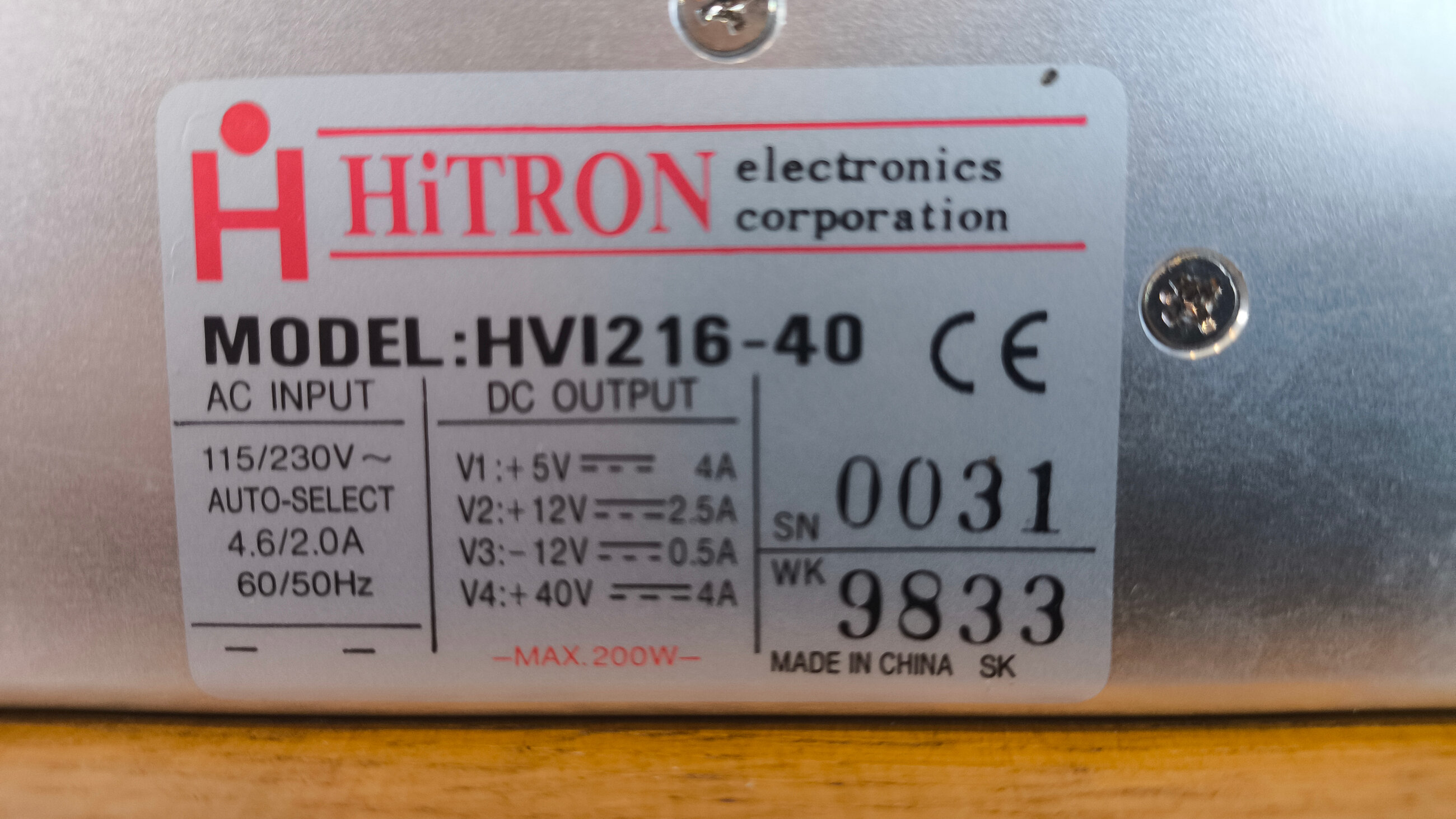

Il s’agit d’un alimentation Hitron HVI216-40, je ne remarque aucune marque de brulure sur les composants ni sur le Circuit imprimé recto-verso.
Les Condensateurs ne me semblent pas gonflés.
Mes recherches sur le web concernant un schéma de cette alimentation ne m’ont rien apporté.
Pourriez-vous me guider sur la recherche de cette panne ?

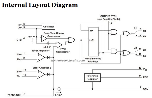

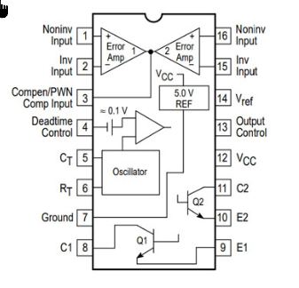

Peut-être un souci sur l’alim du TL494 qui assure le découpage. Changer les petits électrochimiques autour.

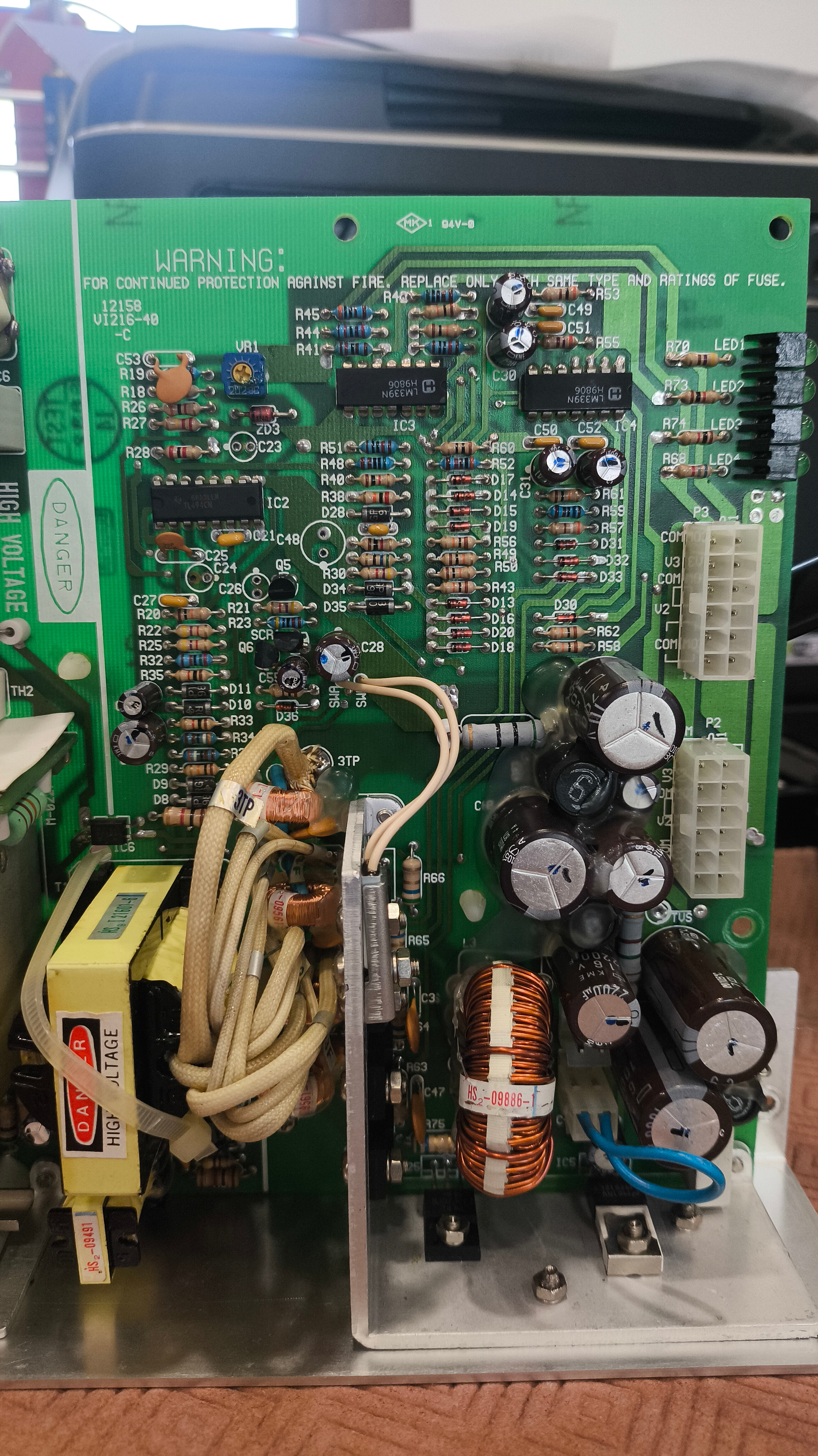

J’ai dessoudé C23, C24, C26 et C48 qui sont autour du TL494.
Les C23, C24 et C26 sont des 50v 1µf les valeurs relevées avec le multimètre sont respectivement, 0,996µf, 1,235µf et 1,055µf.
Le C48 est un 25v 270µf, la valeur relevée est 0,286mf.
Mon appareil m’affiche mf et non µf comme marqué sur le condo, est-ce ce condo le coupable (c’est quoi mf) ?

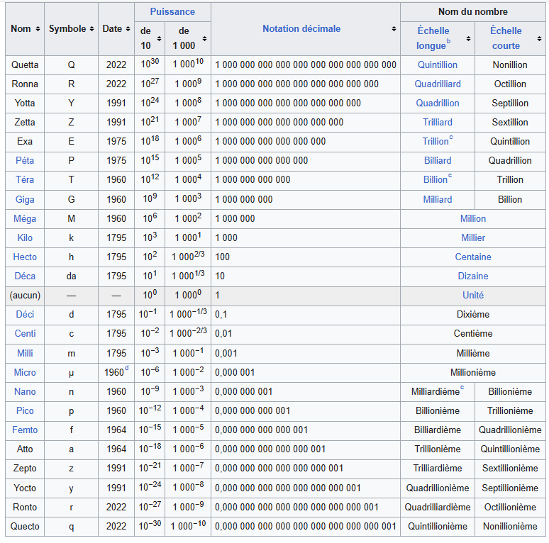

mF = millifarad
Merci Radiolo, donc je dois comprendre que 0,286 milifarad c’est égale à 286 microfarad.
tout a fait
:wink:
il t’en manque …
a 94GHz et 140Ghz on a pas mal cause de femto et atto farads
j’en étais resté à 10 puissance +/-24, j’avais raté les deux derniers. Ca veut dire quoi en Grec ? Je connais Guetta (David) mais pas Quetta :grin:
OK, je sors…

Voir si le CI est bien alimenté entre les broches 7 et 12 :

Pas sûr que le problème soit un condo. Une soudure foireuse est possible, il faut les inspecter à la loupe.
Il faut mieux éviter de multiples dessoudages, ça ne peut qu’amener des problèmes avec le circuit imprimé.
A mon avis le remplacement systématique de composants : condensateurs dans ce cas n’a que tres peu de chances de resoudre le problème de cette alimentation.
Il faudrait faire des mesures avec et sans la charge , quand elle fonctionne/ fonctionne pas pour voir ce qu’il se passe. Essayer de reconstituer le schéma au primaire a partir de la note d’application de TI du TL494 " multiple output flyback…"

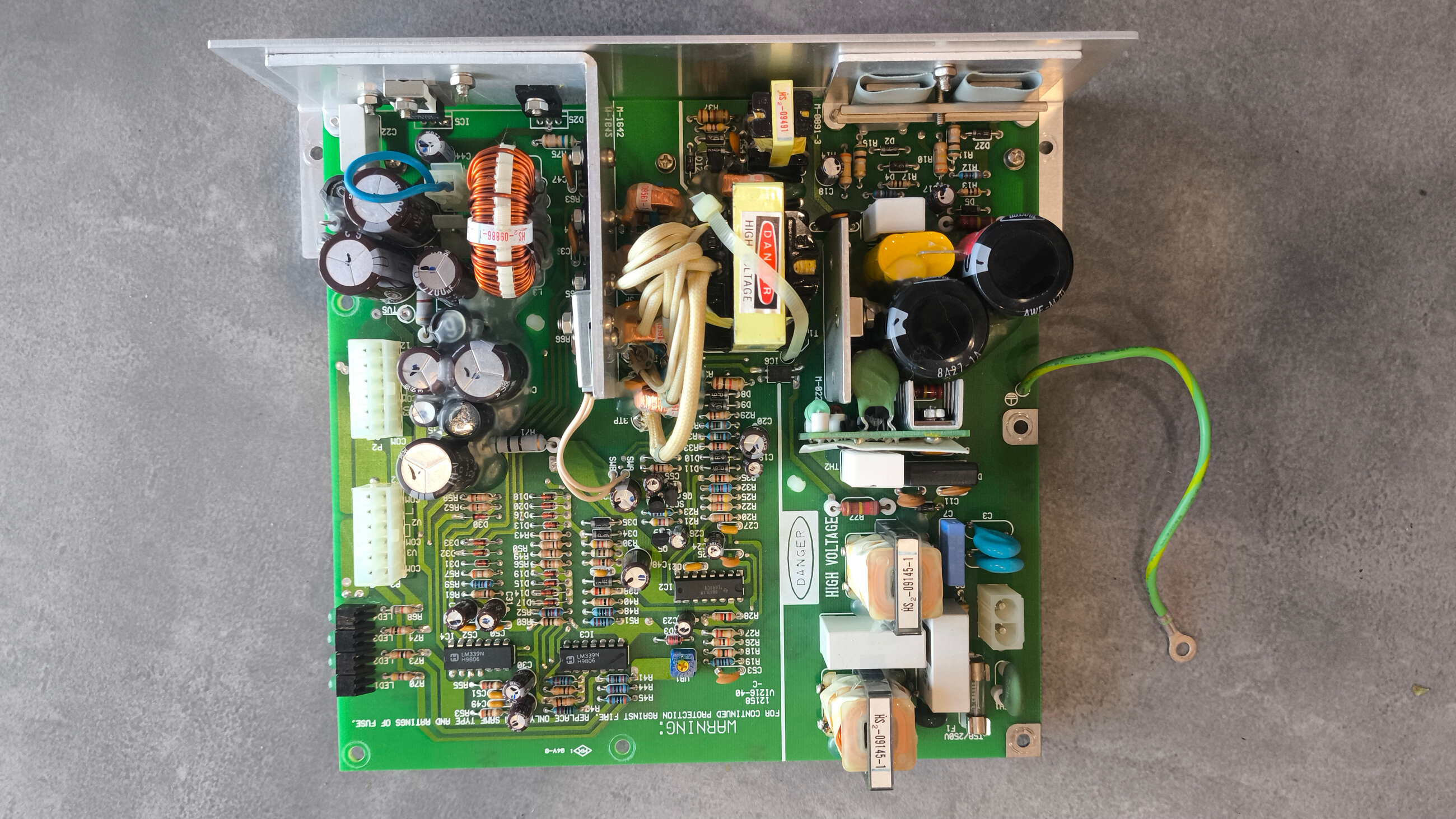

L’alimentation est remontée sur la machine (j’ai refait 2 ou 3 soudures qui pouvaient me sembler mat) et j’ai branché la carte de pilotage dessus.
Je mets sous tension, la machine entre en vie, j’attends quelques secondes puis,
je la mets hors tension, j’attends quelques secondes puis mets sous tension et rien aucun signe.
Je débranche tout, et j’écris ce message en attendant.
Donc après quelques minutes je rebranche tout et mets sous tension, la machine reprends vie.

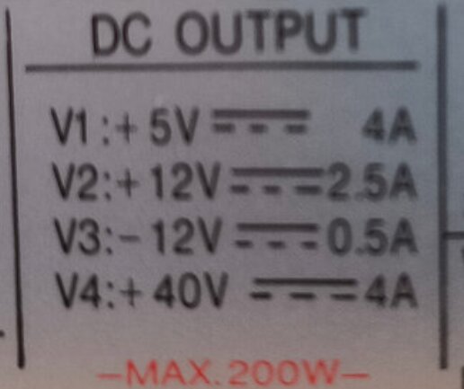

Je regarde le voltage entre les broches 7 et 12 et il y a 28,9 volts.
Je mets hors tension, attends quelques seconde et mets sous tension, la machine ne démarre pas, le voltage entre les broches 7 et 12 et à 2.9 volts et dégringole.
curieux aucune tension mesurée ne correspond a ce que sort l’alim
7 et 12 cela correspond a quelle alimentation ?

Dans la fiche technique du TL494 il y a un ‹ dead time control › peut être un genre d’anti court-cycle qui bloque le démarrage…
Il y a peut être quelque chose à trouver de ce coté là.
