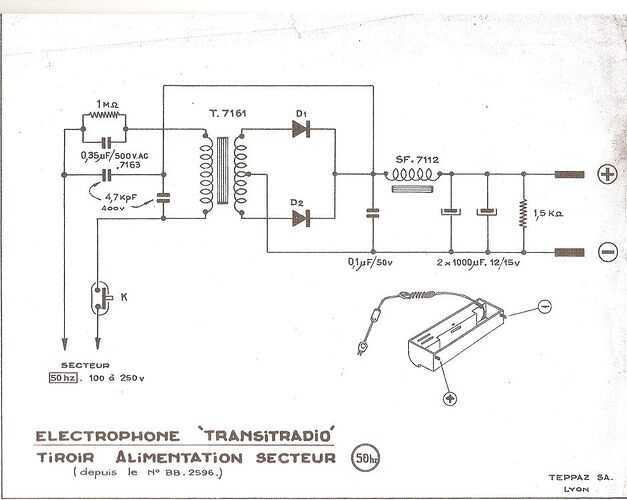

Bonjour ,j’ai un Transitradio Teppaz ,avec FM tout fonctionne sauf un léger ronflement venant de l’almentation .
J’ai remplacé les deux condensateurs de 1000 µf 25 volts sans résultat.
Sur le schéma les deux condos sont en paralléle ,pourquoi pas un de chaque côtés de la self .?
Que faire pour supprimer cette ronflette (très faible).Merci.
le schema de l’alim est un simple redressement ??
Tenter de mettre des petites capa en // sur les diodes de redressement.

verifier que le fil moins est bien connecte au moins de la derniere capa
pareil pour le fil + direct au plus de la derniere capa
essayer aussi des capas de 10 a 47nF en // sur les diodes

cela joue sur le temps de commutation des diodes ( effet snap off) qui deviennent moins bruyantes
la connexion du secondaire au réseau 230V via les condensateurs de 4,7nF fait assez peur …..
Il y a intérêt à mettre des X2.

vois pas trop l’utilite de ces capas
Peut-être pour protéger les contacts de l’inter K au moment de la commutation ?
quel interet de relier ces capas a la sortie de l’alimentation
c’est prendre un gros risque
perso je virerais cela histoire de voit si ce n’est pas cela qui amene le ronflement
+1
Je ne comprends pas le but de cette liaison entre le primaire et le secondaire de l’alim via ces condensateurs !
Effectivement commencer par virer le fil entre les deux condos de 4,7 nF et les cathodes des diodes D1 et D2.
Ce qui est également bizarre c’est que, d’après le schéma, une telle alim à transfo 50 Hz accepte de 100 à 250 V sans commutation !
c’est du a l’alimentation par une capa serie et l’inductance du transfo qui varie avec sa saturation
on obtient une espece de regulation de tension

Je viens de mettre deux capa 22 nf sur les diodes ,rien de mieux .
J’ai mesuré la résistance 1,2 MO marron ,rouge ,vert ( 1 MO sur le schéma ) elle mesure 1,9 mais vu les tolérences c’est bon .
Il ce peu qu’à l’origine ce bourdonnement résiduel soit présent .
