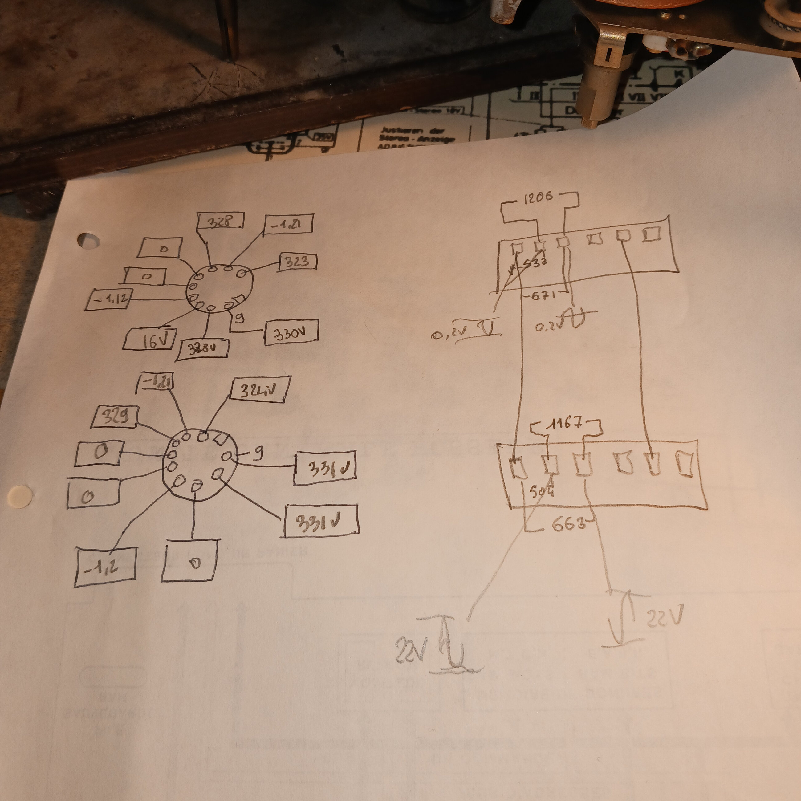

Je souhaiterais faire fonctionner mon Saba fd16, il y a un côté qui donne pas.
Les tubes sont bons. Les tensions des Ecll800 sont proches, voir les photos. À votre aimable expertise. Cordialement

-Que les ECLL800 ont été testés au lampemètre (et ont été trouvées O.K)
-Que la panne est la même en radio et en P.U (ce qui disculperais tous les étages HF et MF …)
-Que les tensions sont anormalement élevées (suspecter de mauvaises mesures ou …Tout bêtement …Un multimètre numérique dont la pile est usée !)

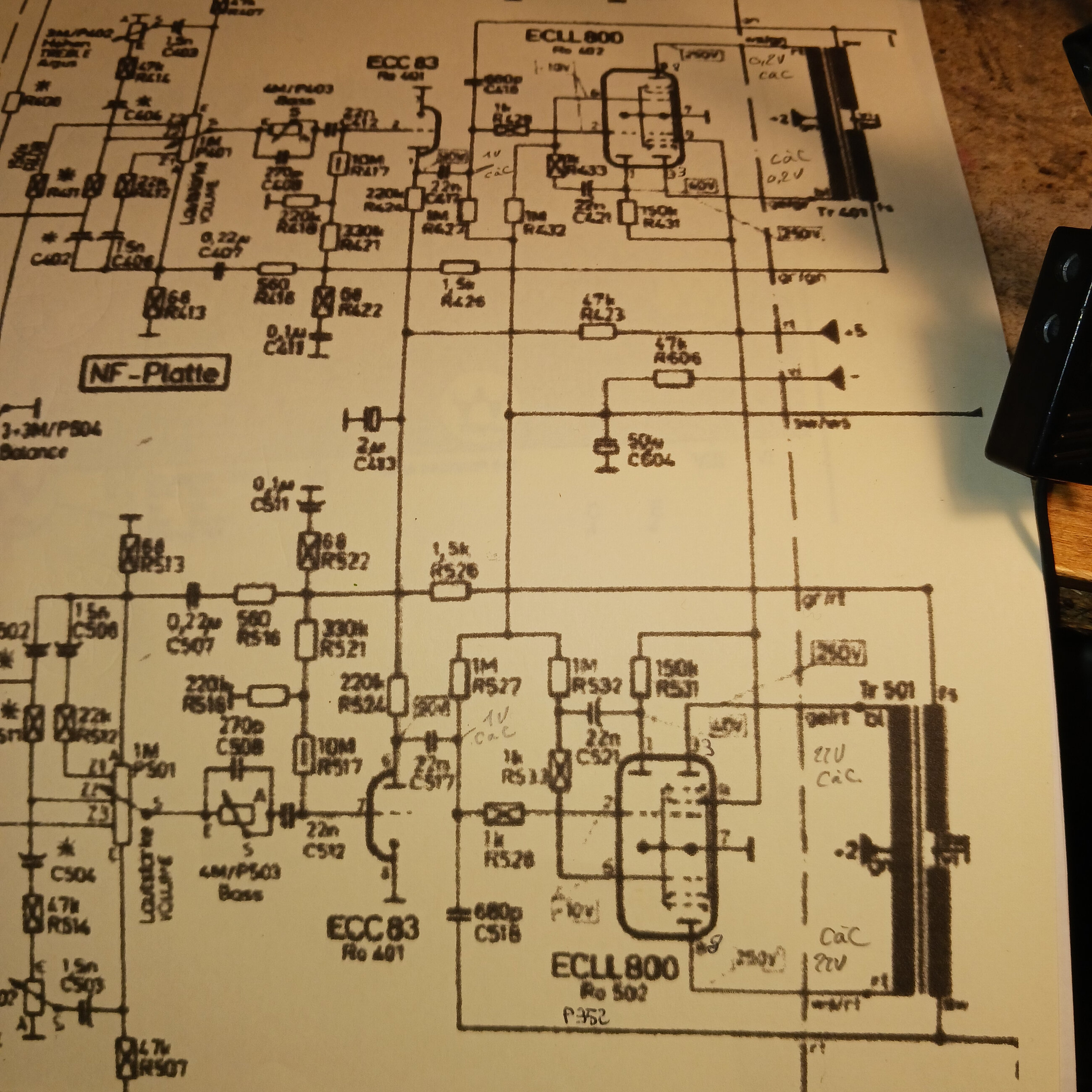

Panne trouvée.
Il y a pas de jus sur la plaque de la triode.
R424 à l infini.
Change r424 et 524.

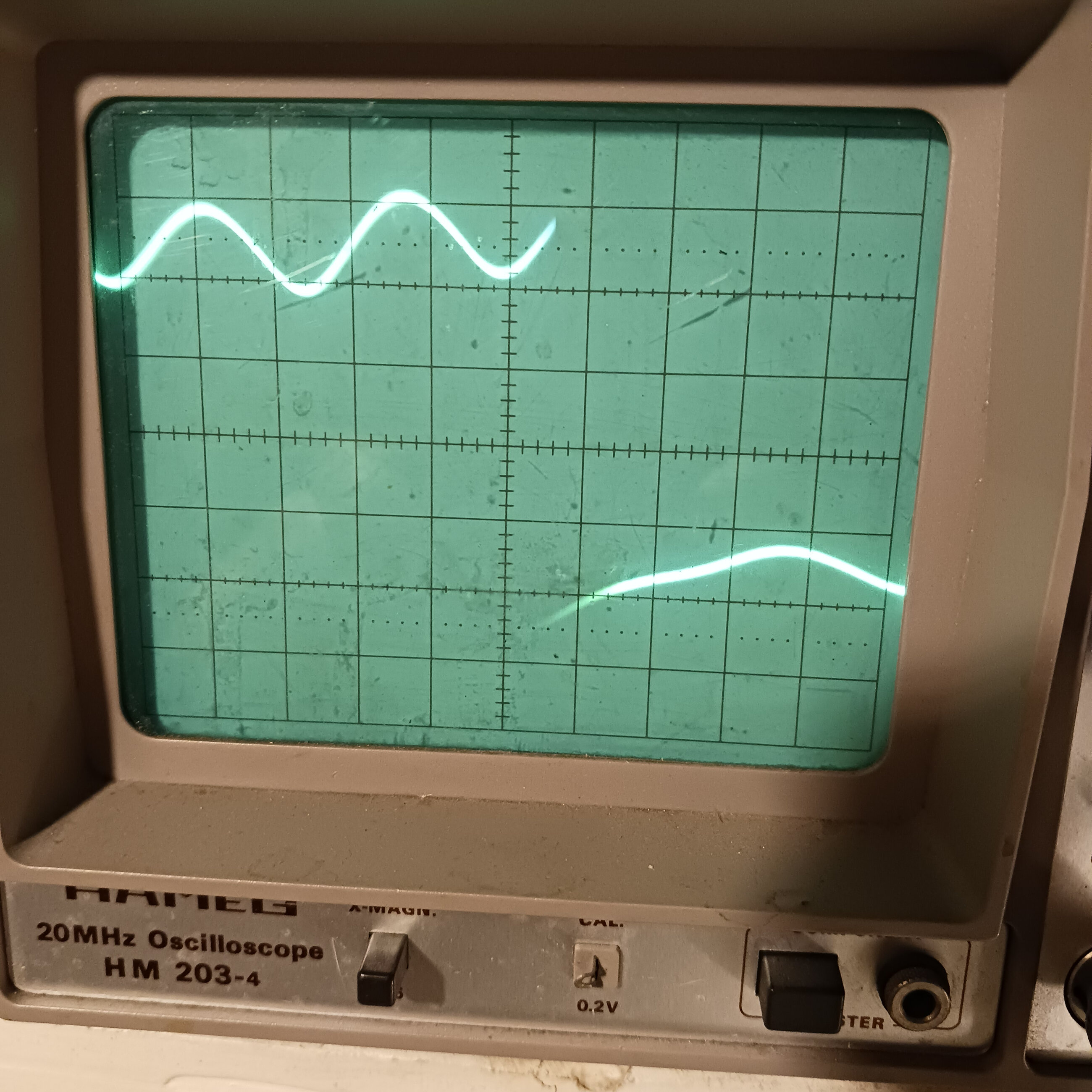

Bonjour à tous
Après plusieurs heures de fonctionnement il y a un decalage entre les deux voies
En pick-up Ve 1v C à C
Une voie à 5v C à C environ
Et l autre pas grand chose.
Y a t il un équilibrage à faire ?
Belle journée à tous

la premiere chose a faire est de mesurer les tension d’alimentation des deux push pull
tu sait faire ?
si non j’explique
ton probleme ressemble a un condensateur de liaison fuiteux
Ok merci, je regarde. Merci beaucoup
Je viens de vérifier ma dernière intervention sur la Ecc83, avant intervention l etage 5xx fonctionnait très bien mais l étage 4xx à cause de la R424 qui était infinie.
Remplacement de R424 et 524 , la puissance c’est inversée.
0
J’ai vérifié le potentiomètre de balance il est au milieu. En 2 et 7 j’ai 1v C à C
Pb sur l anode deEcc83. J ai dû en faire une
il faut d’abord mesurer les point de polarisation au repos des tubes
cela se fait au multimetre en DC et sans aucun son pot de volume a zero
je reitere la ma demande de mesure sur les deux push
D accord on y arrive, comme tu m as dit j ai changé le condo de liaison. Impeccable, les deux sont à peu près équilibrées.
Maintenant affaire suivante, je passe aux mesures demandées,
Un tableau de mesures avant réglages
C’est RO402 et RO502
que veut dire avant
R0402 est l etage 4xx
Et
R0502 est l etage 5xx
Oui c’est ça, j ai pas vu ce repérage
et pourquoi avant ? avant quoi ?
