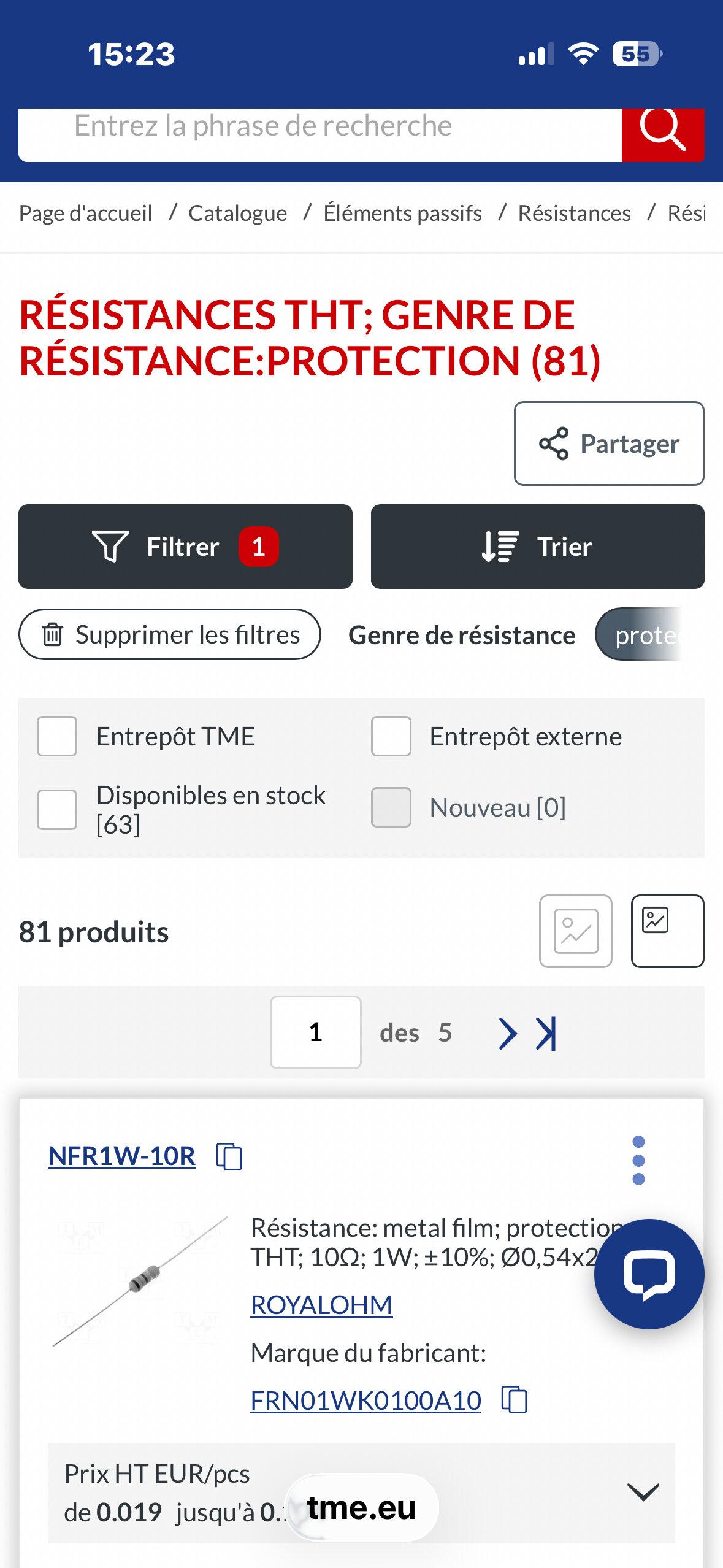

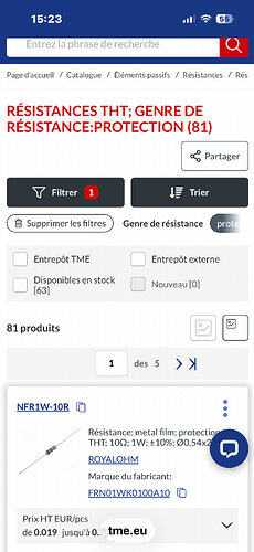

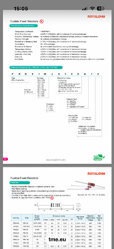

Bonjour.
Vous pouvez trouver des résistances fusibles sur TME.eu.
Il faut faire attention car certaines sont en milliohms.
Marque royal ohm

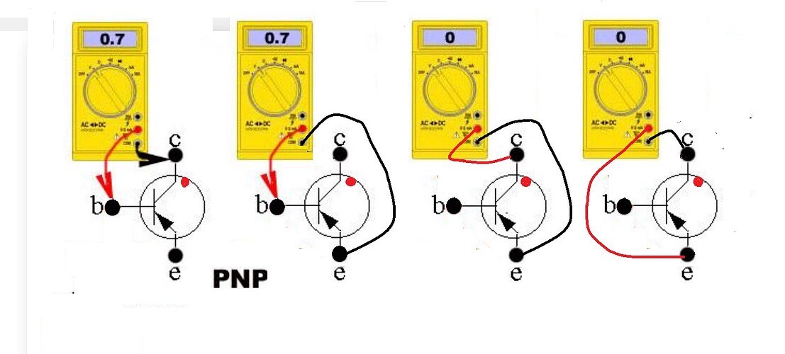

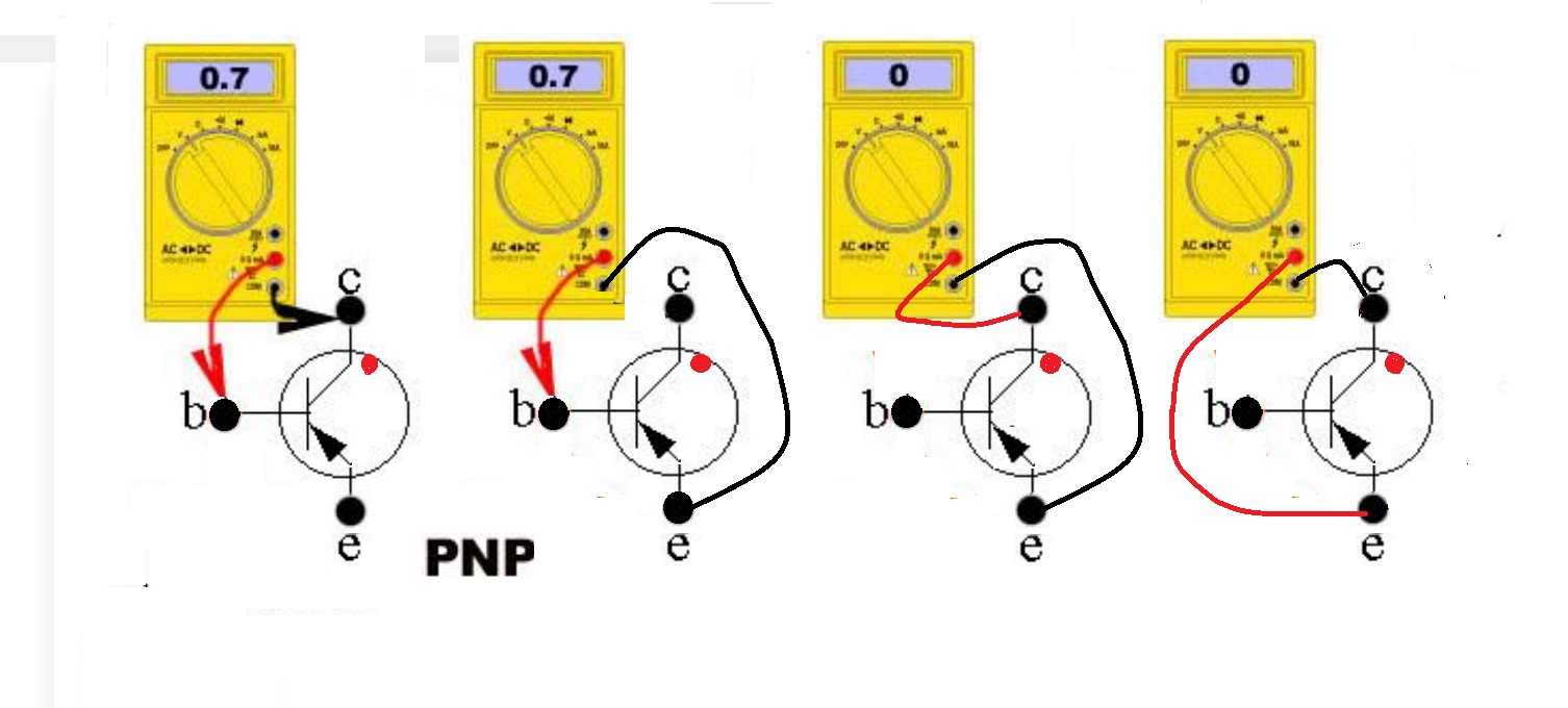

Le test complet est:
Continuité entre B et C puis B et E dans les deux sens : l’un des deux sens est passant l’autre infini. Selon que le transistor est npn ou pnp.
Ensuite, ne pas oublier la continuité entre E et C dans les deux sens elle doit être infinie.
Test transistor
Pour un NPN on inverse les pointes de touches

L’affichage pour les deux derniers croquis ne devrait pas être 0 mais infini…
