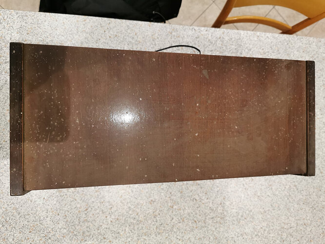

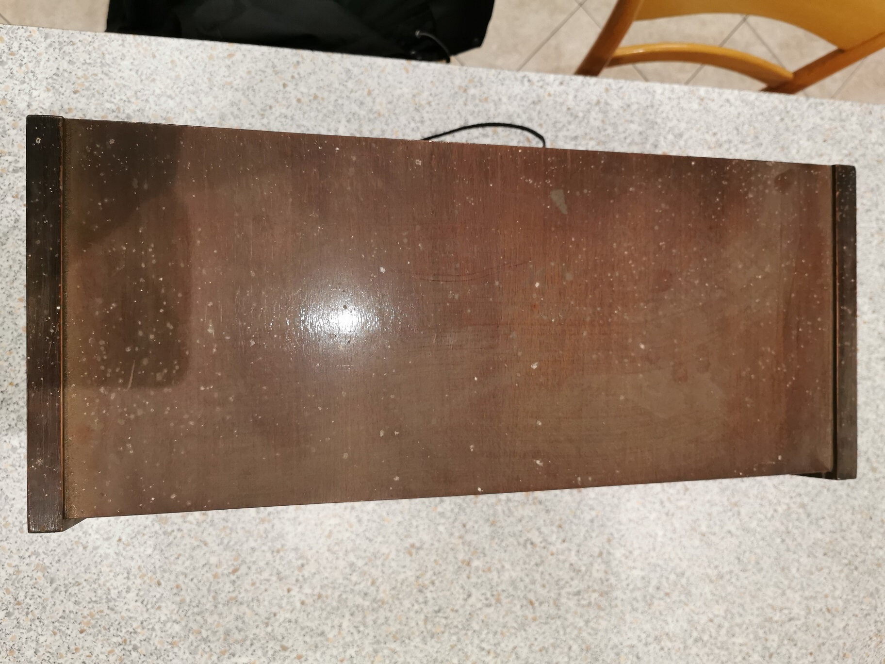

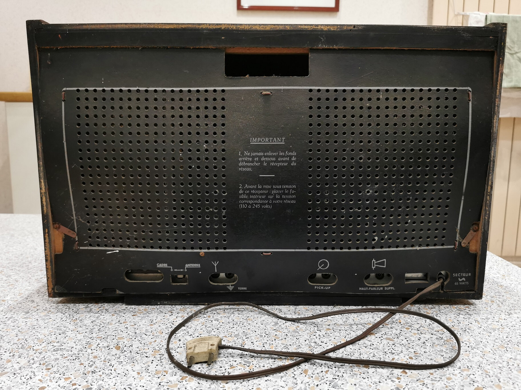

État de la radio avant nettoyage :
Vues de l’extérieur, bon état de conservation
Le bois méritera un nouveau vernis, le carton est nickel
Quelques vues de détails : le logo Amplix à perdu son « a »

Vu de l 'extérieur, il n’est pas vraiment en bon état de conservation… Un grossissement des photos montrent pas mal de tâches d’humidités…
les photos peuvent aussi etre mises dans la fiche du poste
pour info le stockage y est beaucoup moins couteux financierement que sur le forum
Peut-être quand il sera nettoyé et revernis :slight_smile:

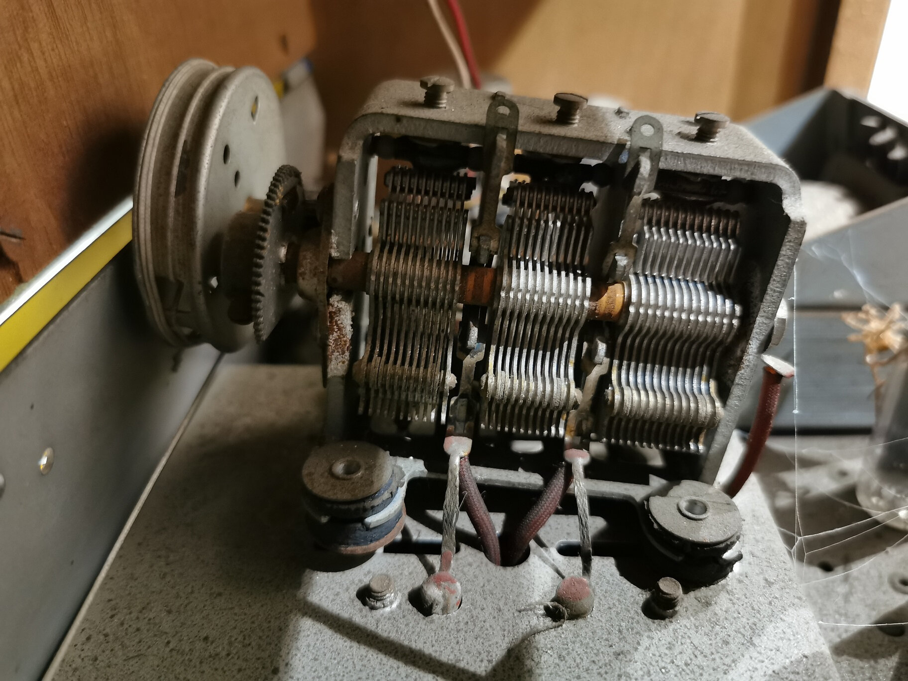

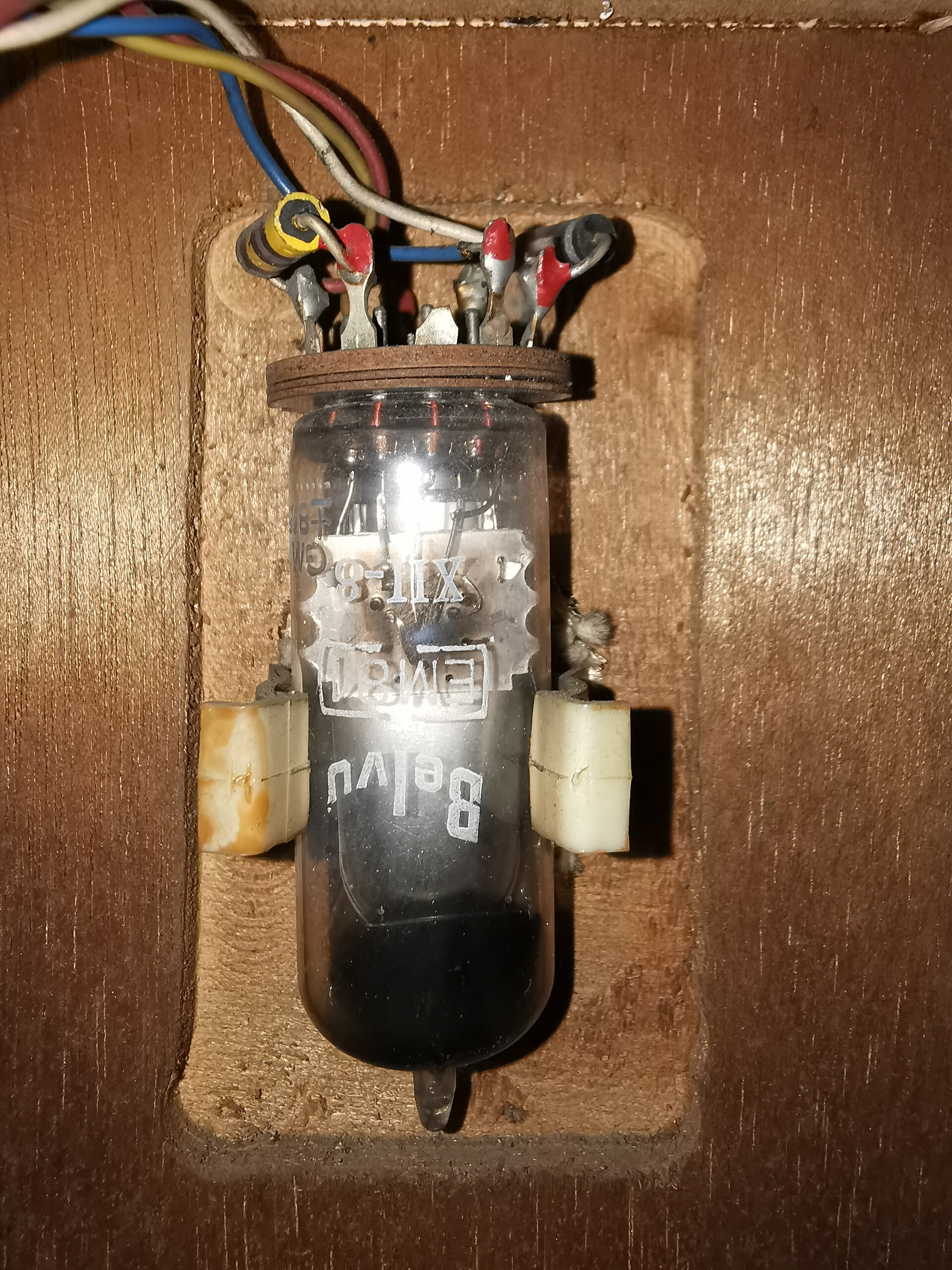

Vues de l’intérieur : il est complet

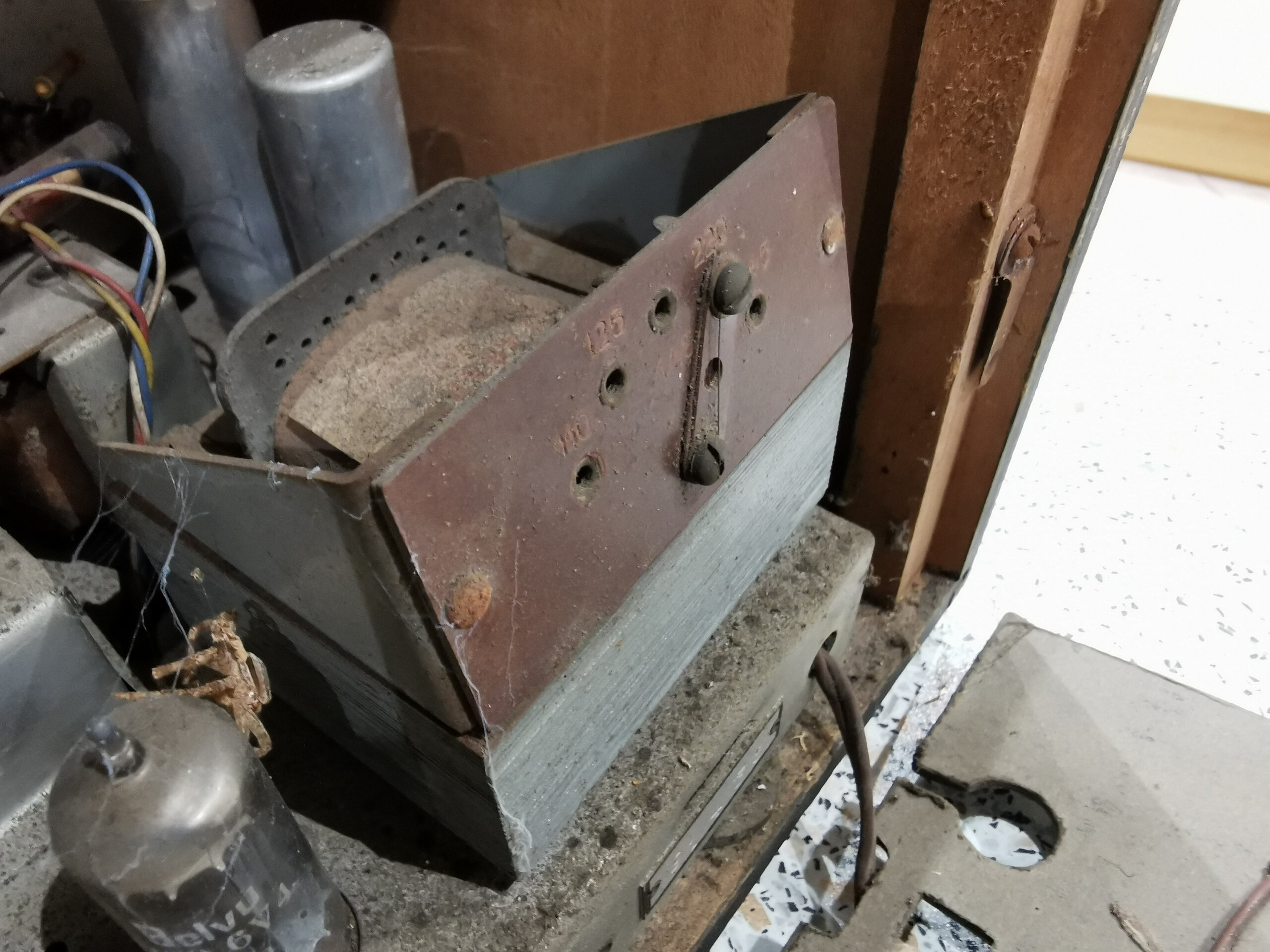

Il y a pas mal de traces de rouille à l’intérieur cependant le HP et sa membrane semblent intacts. Le sélecteur des tensions devra être mis sur 245 Volts. Le plus délicat travail sera de remplacer le tissu de façade qui est bien trop tâché de rouille pour être récupérable .
Une fois restauré et révisé, ce sera un bon poste pour une utilisation via l’entrée PU .

Aucune trace de rouille à l’intérieur, juste de la poussière.
Après je ne cherche pas non plus à ce qu’il soit neuf, juste « propre » et fonctionnel (via entrée PU).

Ce qui est chagrinant c’est le fil ‹ fusible › sur le répartiteur de tension secteur ! ! !
En effet, en premier il faudrait (de nos jours) le passer en ’ 245 V~ ', et surtout mettre le type de fusible voulu ! ! !
Le tout avant de le connecter au se cteur et en intercalant une lampe (filament) de 60 W dans la phase ou le neutrre ! ! !
Bonsoir, j’avais vu l’astuce de l’ampoule de 45 à 100w en série afin de détecter le moindre court-circuit et couper au plus vite l’alimentation :+1:
Et dans tous les cas, je ne tente pas le branchement avant remplacement des condensateurs à risque que vous m’aiderez certainement à identifier quand j’ouvrirai le cœur de la bête :slight_smile:
Par contre, quel est le problème avec le « fusible » d’origine ?
Il serait sur dimensionné et ne servirait à rien ?
cela il a ete remplace par un bout de fil de cuivre ???,

Je n’ai vraiment pas l’habitude de ce vieux matos, mais par curiosité, comment vous pouvez voir si ce n’est pas du fil fusible ?
par ce que sur le fusible d’origine le fil est entre les deux plaquettes de carton
et qu’en fil fusible a l’epoque ou cela exitait les calibre min etait 1A
sur un poste il faut en 220V un 500mA max
Ah oui ok je comprends mais ce type de fusible se trouve encore ou je dois mettre un fusible « caché » sous le transfo ?
