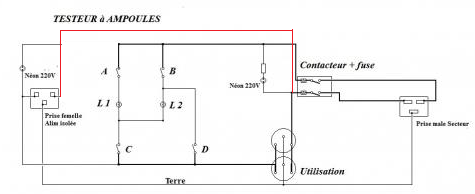

Je pensais que les lampes étaient montées en parallèles ?
6 fils raccordés sur le disjoncteur?
Les supports (douilles) des lampes sont câblés tous en parallèle.
L’ensemble des douilles est inséré en série sur le fil de phase.
Tu mets, ou tu enleves, les ampoules des supports selon la puissance voulue
mon petit montage permet les 4 combinaisons suivant la position des interrupteurs:
Soit j’ai pas compris, soit il y a un soucis.
Le schéma avec l’alim qui vient de la droite, cela n’aide pas la compréhension.
Un schéma cela se lit de maniére classique de la gauche vers la droite.
gauche entrée et droite sortie, le plus en haut et le moins en bas.
C’était pas vrai avec les germaniums avec la masse au + et le moins en haut.
C’est quoi prise femelle alim isolée?
Néon à droite : présence secteur?
Ton montage fonctionne, cela je n’en doute pas.
l’alim secteur est a droite
Je ne l’avais pas compris au début.
il y a quand meme un fil mal place

Bon les amis , vous m’embrouillez. :wink:
Je veux faire quelque chose de simple.Ce sera pour une utilisation plutôt ponctuelle.
Avec 2 ampoules est-ce que mon schéma est bon ?
Si ce n’est pas bon vous avez le droit de vous moquer ! (mais pas trop fort :wink: )
oui, ça fonctionne mais quel intéret de mettre deux ampoules en // si ce n’est pas commuté?
le montage le plus simple est celui-ci:
https://www.radioman33.com/pages/special-debutant/rallonge-avec-ampoule-en-serie.html
3 soudures à faire!
on peux remplacer la douille de lampe par une fiche secteur femelle et y brancher une lampe de bureau (par exemple)!
il suffit de prendre des lampes a vis et on commute On Off en les vissant ou devissant de 1/4 de tour
tu met 4 supports a vis et 2 lampes de 40W et deux de 25W ce sont des lampes de four faciles a trouver et peu cheres
t’aime bien te bruler les doigts !
avec des 25 ou 40W pas de problemes
je ne ferais pas cela avec des 100W
C’est aussi une idée excellente . Merci.
Avec 2 douilles à vis, c’est parfait pour une utilisation ponctuelle.
C’est à peu près la même chose que j’ai fait avec quelques éléments de confort ajoutés.
Avec 40 W, vous ne démarrerez pas grand chose.
Aussitôt qu’on attaque des amplis il faut au moins 60W.
Comme votre Sansui peut consommer 100W, je prendrai 2 ampoules de 100W.

Avec 100W vous limitez l’intensité de court circuit à 0,5 A
Le fusible ne grillera pas. C’est l’ampoule qui s’allumera.
Ensuite quand vous attaquerez les réglages il faudra mettre 200w pour ne pas trop le sous alimenter.
