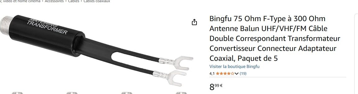

j’ai commeandé à midi celui-là…. je vais voir ce que ça donne … mais je n’ai pas testé mon antenne avec un cable pour être sur que mon tuner marche car je n’étais pas sur place. Merci pour ton aide Jean-Marc …. je reviendrai ici rendre compte du resultat de l’opération.

Ce convertisseur 75 / 300 ohms n’a aucun intérêt si tu utilises une antenne intérieure, bout de fil ou antenne déjà en 300 ohms…
Un simple bout de fil donne déjà de bons résultats…
C’est sûr qu’avec une antenne intérieure pas besoin de balun.
Mais si on veut utiliser une antenne extérieure (nécessairement en 75 ohm aujourd’hui), par exemple pour recevoir des stations faibles, il en faut un.
Toujours pas sur place pour tester mais j’avais des réceptions en Am donc je pense que le tuner marche même si en FM noise only.

la reception est au top avec ce bingfu et un simple cable … je vais acheter une ancienne antenne en t pour voir si j’améliore encore et un cable coax car j’ai une antenne FM de toit accessible.
