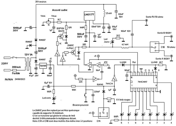

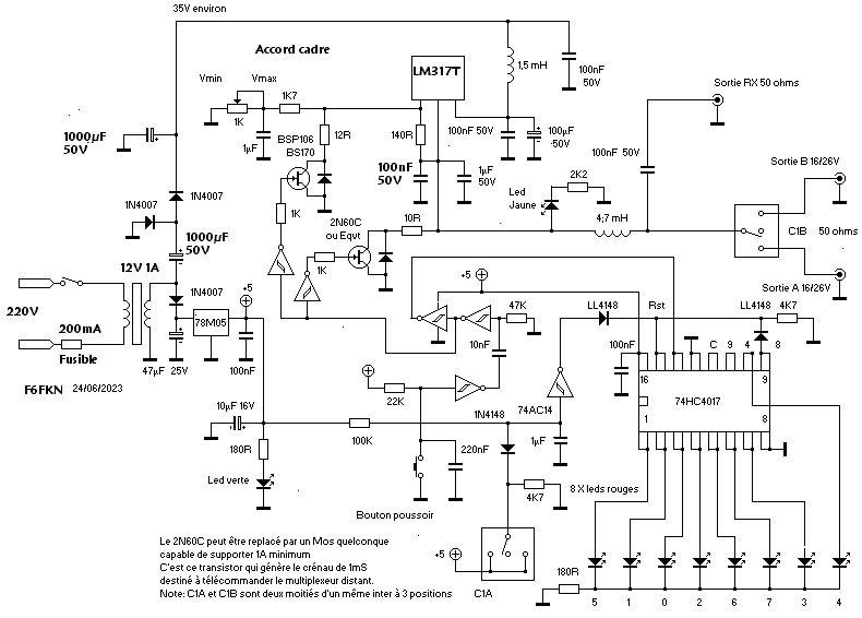

Schéma de la commutation des antennes en bout de câble, côté grenier.
La sélection des différentes sorties se fait par coupure de l’alimentation 15/24V pendant une mS.
Le 4017 compte alors ces « trous », et commute la sortie suivante à chaque nouvelle impulsion.
4 « J'aime »

j’ai vu ton schéma , c’est une vrai usine Hi , mais bien fait , question c’est bien C1A/B qui commute les antennes ? alors pourquoi il y a 2 sorties A et B qui vont vers le haut je suppose , a- tu pu voir les dimensions du cadre et les spires etc ?
je viens de voir le bouton poussoir mais à quoi sert le commutateur ?
Le commutateur sert au cas ou l’on souhaite piloter un second groupe de 8 antennes, via un deuxième câble.
Avec une seule sortie, ce commutateur n’a pas d’utilité.
Disons que c’est une option.
C’est le bouton poussoir seul qui permet de changer d’antenne.
