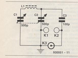

Ce petit montage a l’air d’intéresser quelques amateurs … Voici des infos complémentaires.
Tout d’abord, ce système ne remplace pas un cadre à lampe, je l’ai construit pour pallier le manque d’efficacité d’une antenne boudin punaisée sur le mur …
Le montage d’origine (Elektor 10/1993) est différent car il utilise un CV 2*500pF que je n’avais pas, donc j’ai interprèté à ma façon !
La description ne donne pas d’info sur les bobinages, on dit simplement de récupérer un cadre ou d’un acheter un …

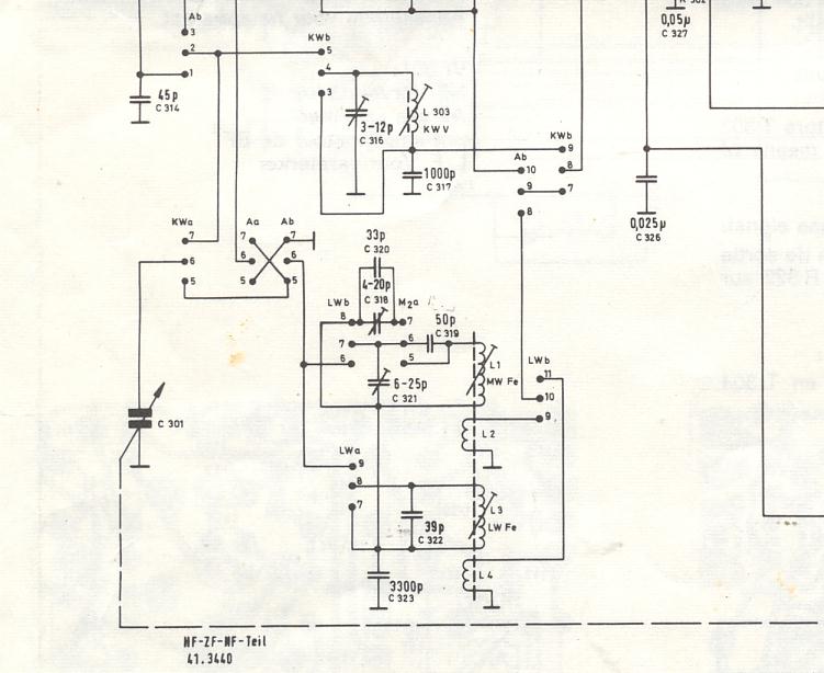

S’il n’y a pas de couplage, on bobine 30 spires de fil émaillé 0.27 mm.
Dans mon cas, comme le montre le schéma, tout existe sur le cadre Telefunken …

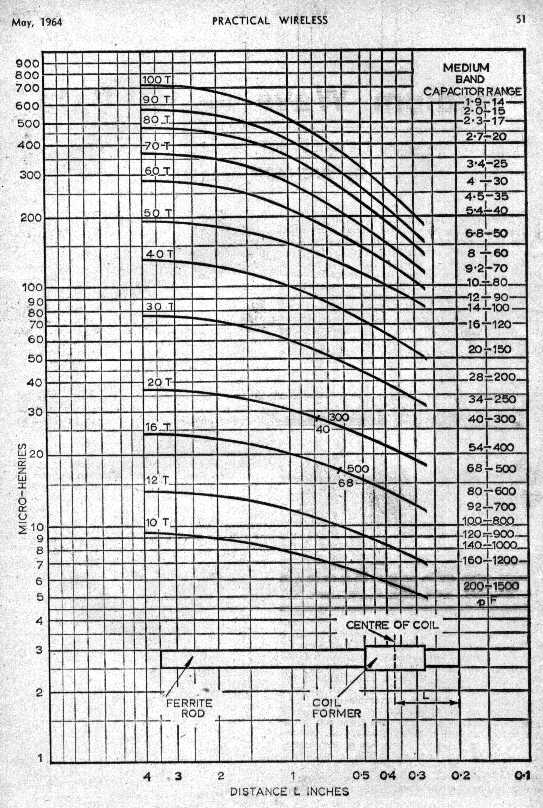

J’ai trouvé quelques infos pour un CV de 500 pf et un bâton ferrite de 180 * 10 mm :
PO : 50 spires fil de Litz 20*00.5 mm
GO : 150 spires fil émaillé 0.12 mm
