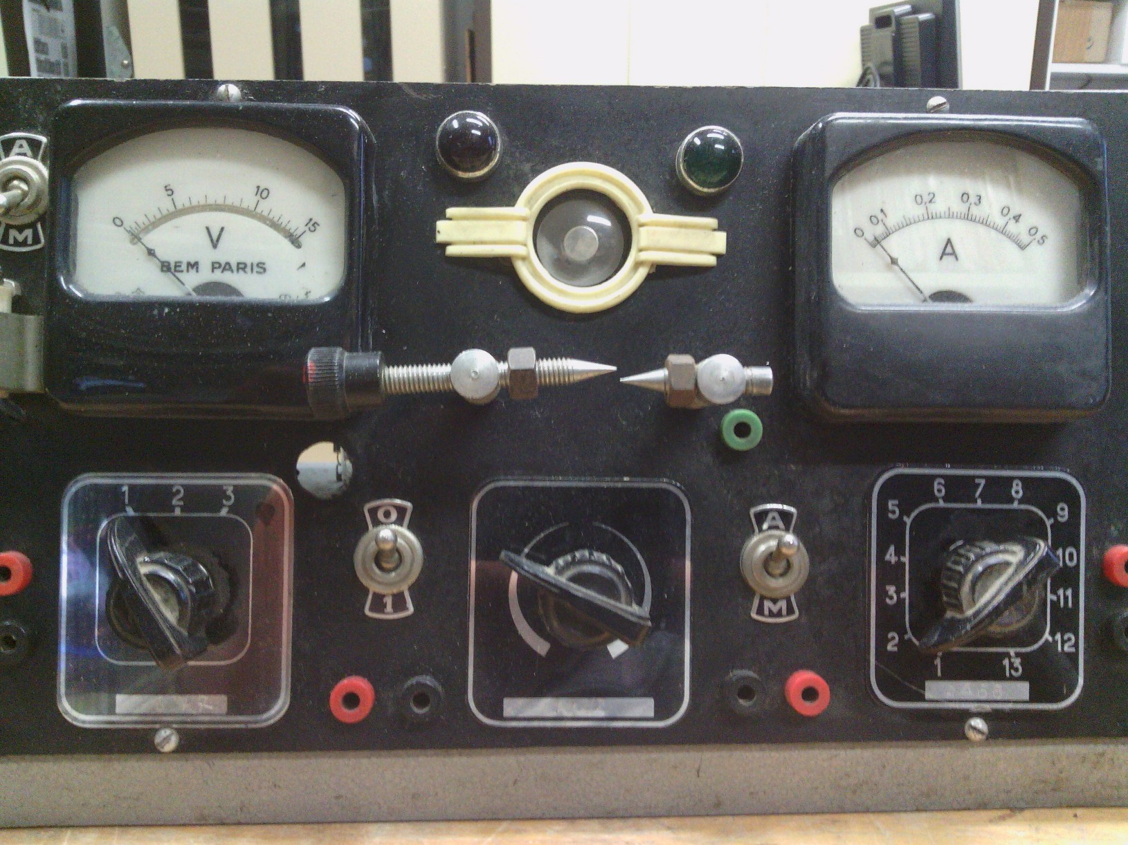

Voilà les photos, je pourrai en faire plus ce weekend.
S’agit-il du même appareil ?
Cordialement.
Marc1200
oui ! bonjour marc…
tout à fait çà
je vais devoir reprendre des choses…
le commutateur de gauche semble bien avoir 4 positions d’origine!
j’ai ramené le mien à 3 , pour correspondre au vernier, mais le point rouge , indique le 4ème…
çà fait assez artisannal ce matériel,pour du bem…
le milli_ampèremètre est affublé d’une sérigraphie « mF »!
cela signifie que la mesure des capas se fait par débit en alternatif, mesure d’impédance sous 50 hz, et non par pont d’équilibre comme je me suis embété à recréer…
et du coup la pince qui maintient le condensateur en essai contre la résistance chauffante, n’est peut être plus sous potentiels ht!?
mais alors , quel est le rôle du potent central…?
alors , oui , je viens des photos détaillées du cablage…
mais je pense à autre chose, dans quelle région êtes-vous?
je ne vais pas vous demander de relever le schéma qd même…
Bonjour Faradohm,
Donc nous parlons bien du même appareil, c’est super.
Votre appareil est en super état (en tout cas au moins la façade) mais il faut écarter les 2 électrodes de l’éclateur, il doit au moins avoir une distance de 3 ou 4 mm pour que cela marche correctement. La distance normale est de 6 ou 7 mm pour les bobines de moto et 8 à 9 mm pour les bobines de voiture.
(attention pour la suite: droite et gauche lorsqu’on est face à l’appareil)
Je confirme que le bouton de gauche a bien 4 positions, le point rouge est la position pour tester les bobines d’allumage, la position 1 : résistance série du condensateur, position 2 capacité du condensateur, position 3 isolement du condensateur ou de n’importe quoi d’autre. (l’appareil à tester doit être relié aux bornes inférieures de gauche).
Le bouton du centre simule les tours minutes (dans les autres Bermascopes cela va de 100 tr/mn à 6 000 tr/mn)
Le primaire des bobines doit être relié aux 2 bornes inférieures de droite. Il y a 2 sens sur le bouton car les bobines réagissent différemment dans un sens ou dans l’autre.
Le bouton de droite diminue l’intensité dans le primaire de la bobine (1 intensité maxi, 13 intensité mini).
Le secondaire de la bobine doit doit être relié à la borne vert et la qualité de l’étincelle s’observe à l’éclateur.

La pince ne sert qu’à chauffer les condensateurs, les tests se font sur les 2 bornes inférieurs de gauche.

oui bien évidement, pour les électrodes!
d’ailleurs j’ai un souci d’isolement du panneau lui même, fuites ht.
les 2 bornes de gauche sont pour les mesures V , le voltmétre y est relié pour certaine position du commut de gauche
les 2 bornes de droite ferment le circuit d’un testeur de continuité avec lampe témoin de droite.
Donc le potent central fait varier la fréquence…ce que j’ai fait n’est pas conforme!

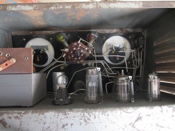

marc m’a envoyé qq clichés de son appareil, encore quelques détails en attente,
mais déja de quoi reprendre mon cablage à zéro.
D’ailleurs je dois remettre la main sur du fil de cablage isolé rigide pour rendre son aspect d’origine :unamused:photo 6.jpg
