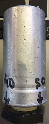

C’ est pourtant simple Bernard :wink: , je t’ ai marqué les indications au feutre sur ce chimique. Le brancher comme l’ autre et c’ est tout.
Ne pas oublier de laisser la RONDELLE ISOLANTE à la base de celui-ci au montage: les explications ont été données + haut par mes collègues.
oui Gilles, évident pour toi mais pas pour moi :confused:
ces inscriptions ne me parlent pas sauf la masse,
bon, je peux faire ce que me dis Pierrot
Le fil vert au 1er + du chimique
le fil jaune au 2ème + du chimique
le fil noir au négatif commun du chimique.

Personnellement, je ne me casserais pas tant la tête à propos du chimique à remplacer. Le schéma est bien plus important et le chimique de remplacement sera certainement bien différent. Un point très important, qui a déjà été évoqué, est que le pôle négatif du chimique n’est pas connecté au châssis de l’appareil. Comme la grande majorité des chimiques a le pôle négatif au boîtier, il faut intercaler une rondelle isolante. Si le chimique d’origine était l’un des rares modèles à ne pas avoir le pôle négatif au boîtier, il faudra faire très attention pour ne pas vous mélanger les pédales. Voyez le schéma pour être sûr comment ça se goupille.
Le chimique de remplacement devra être de fabrication récente et de bonne qualité. Sinon ce n’est pas la peine.

alors pour en revenir à ce poste, j’ai donc connecté les fils comme indiqué, à savoir :
et quand j’ai allumé le poste, il y a eu des étincelles dans la lampe UY41 et un peu de fumée sur le transfo, bien sûr j’ai très vite débranché le poste :confused:
maintenant la question c’est pourquoi?

Tu as le choix :
  • une erreur de branchement
  • la redresseuse UY41
  • des condos papier défectueux
  • des court-circuits dans le câblage…
Commence par mesurer la résistance entre la ligne + HT et lamasse, la résistance de 150 ohms entre le commun du chimique et la masse…
As-tu changé le chimique de 50µF 25V ?
Après toutes ces péripéties la « fumée » serait presque naturelle. Faites comme vous le suggère Pierrot mais avant de remplacer la lampe vérifiez que les condensateurs papier ne sont pas en CC, notamment le condensateur de liaison sur UL41 (Cependant je penche plutôt pour une erreur de câblage car le poste aurait fumé dès la mise sous tension initiale).
S’il « ronflait » au départ il faut impérativement remplacer le 2x50µf, sans oublier la rondelle isolante avec le châssis.
