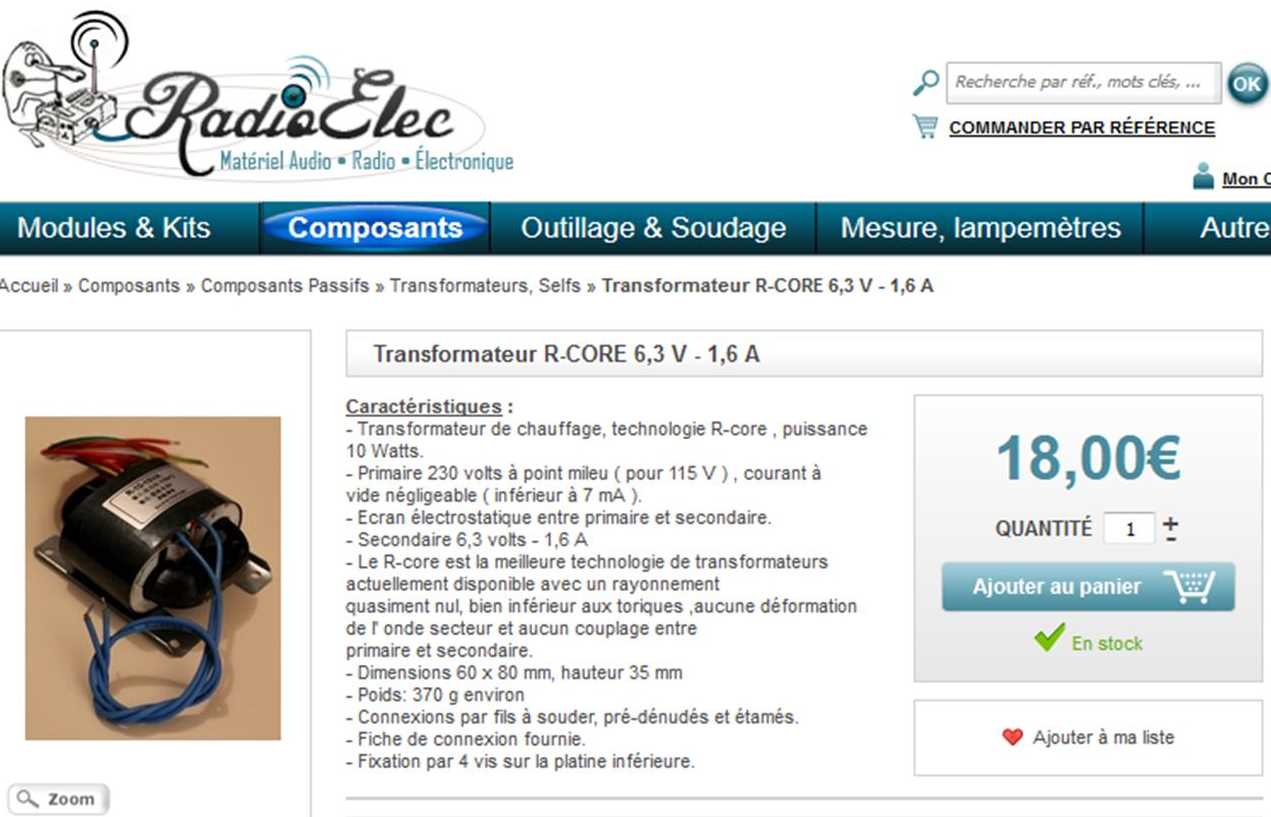

Le modèle ci dessous pourrait il faire l’affaire monté en tête bêche avec 6,3V de l’auto transfo ?
pour trouver ces transfo je cherche dans les brocantes/puces d’anciens transfo d’alimentation de telphone, jouets rechargeables
privilegier ceuex qui sont lourds et assez gros car il contiennent un petit transfo 220 > X volts (en general c’est marqué dessus)
plutôt que celui ci, si vous achetez qq chose de neuf privilegiez celui de chez Radioelec signale par F6CER il y a un 6V et un 100V juste ce qu’il faut……
Merci Radiolo mais j’ai du passer à coté en regardant chez Radioelec !
Je reregarde

Non, pas celui-ci. Sa puissance est trop faible : seulement 10 W.
L’EF89 consomme 9 mA sous 140V de HT theorique 0.009 * 140 = 1.26W
le transfo devrait suffire a assurer la TH si je ne me suis pas trompé ?
J’ai dit une ânerie. J’ai oublié que c’était pour alimenter ce petit appareil à une seule lampe. J’ai tout de suite réagi comme si c’était un poste complet. :zipper_mouth_face:
Merci de l’info mais après avoir re re gardé je ne l’ai pas trouvé sur le site et le catalogue de Radioélec

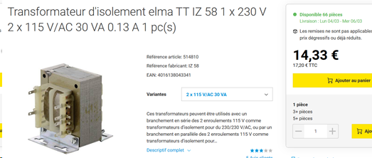

J’ai peut être trouvé la perle rare !!!
https://www.conrad.fr/p/transformateur-disolement-elma-tt-iz-58-1-x-230-v-2-x-115-vac-30-va-013-a-1-
pcs-514810
a ça oui ces truc la sont de plus en plus rares…….et le pris top !!!
Puissance 30VA seulement:
C’est pourquoi faire?
Si c’est juste pour alimenter la petite hétérodyne c’est OK mais insuffisant pour un poste normal.
C’est pour le petit hétérodyne ce qui est grandement suffisant puis la consommation de la EF89 est de 9mA
Super top :rage: !!! ce que j’aime chez conrad c’est le tarif d’expédition …10,40 €
ah il n’y vont pas de main morte , on a interet a grouper les achats pour rentabiliser le port
alors envisage le transfo de vieux chargeur telephone ou autre un modele 2 a 5W sortant 9 a 11V devrait convenir
