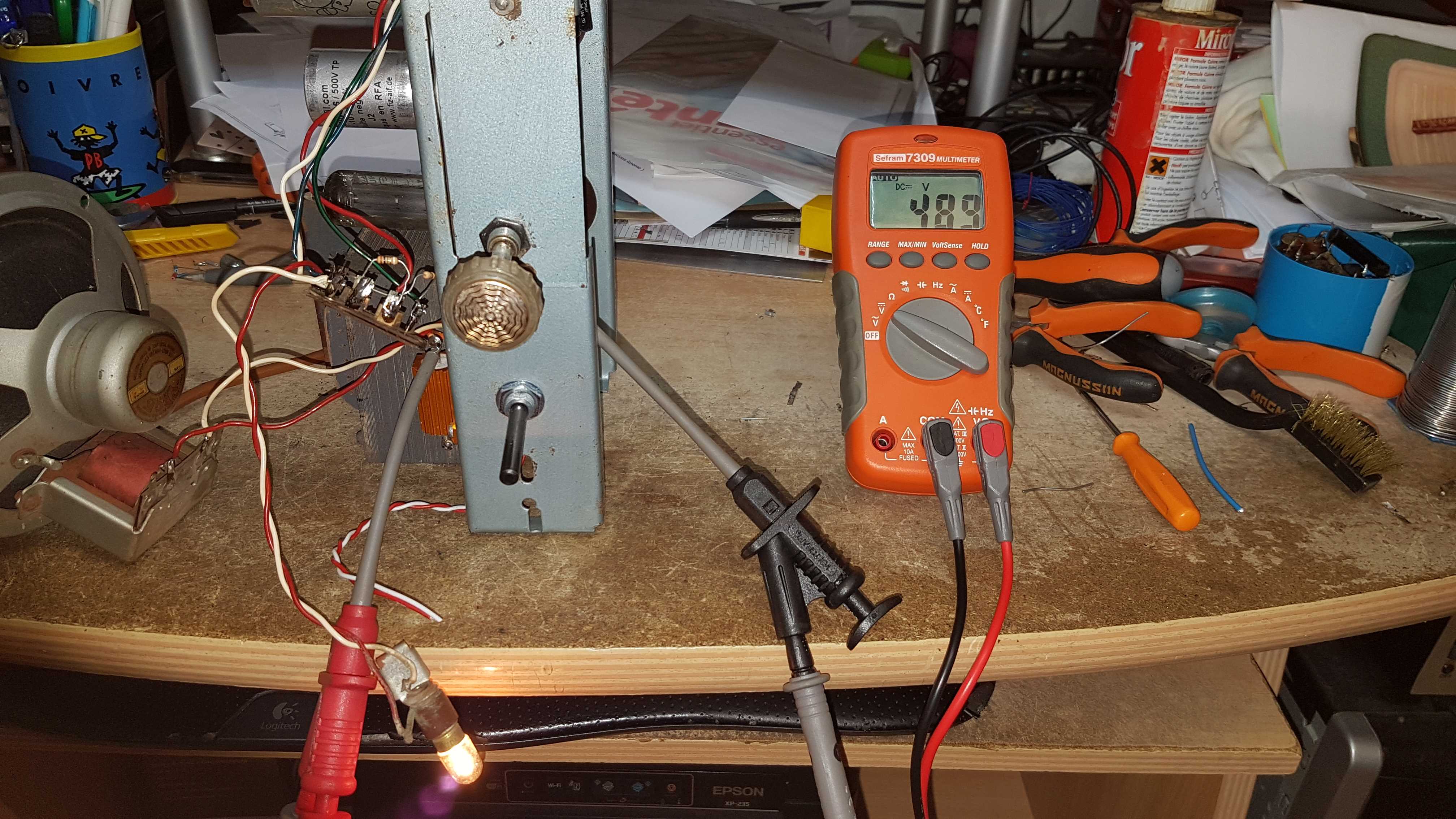

bonsoir à tous,
j’ai commencé le 1er test de mise sous tension sans valve et pas de signaux de fumée…:yum:
après essai avec la valve (EZ80) et quelques secondes après montée en tension de 489V.
Quel est l’ordre à suivre pour remonter les lampes les unes après les autres ?

oops…j’ai mis en place la EL41 et plus de haute tension :sob:
Je l’ai enlevé et toujours pas de haute tension !!! j’ai mesuré la tension sur chaque enroulement de la HT et j’ai 312V AC sur chaque et le 6,3 Filament fonctionne …La valve n’aurait elle pas poussé son dernier soupir ? :sleepy:
Sans haute tension c’est sûr que çà marchera moins bien!!!
Alors on recule d’un pas et on regarde quelle tension il y a entre la cathode de la redresseuse et la masse.
Qu’y -a-t-il sur la cathode de l’EZ80? Regardes la résistance de filtrage (peut-être coupée)

Revenons à nos mesures…
Tension entre cathode et masse redresseuse 487V et la résistance de puissance de filtrage est OK je l’ai remplacé par une 2K/25W
J’ai trouvé le problème c’est mon metrix qui c’est envoyé en l’air et promis sans lui titiller le point G
J’ai remis la EL41 et repris les mesures en attendant que la HT monte à son maxi pour se stabiliser à 297V et à ce moment j’entends un ronflement
Plaque ou anode EL41 : 285V
Ecran ou G2 qui est aussi l’alimentation HT 297V
