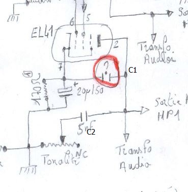

le reglage de tonalite, son efficacite est reglable
plus de condensateur plaque de la BF est eleve moins le pot de tonalite sera efficace et s’autant moins que son condensateur serie C2 est faible devant le condensateur plaque C1
exemple
C1 = 4.7nF C2= 2.2nF efficacite faible
C1= 2.2nF C2= 4.7nF efficacite plus forte
C1= 1nF C2 = 5.6 nF efficacite tre forte
Capture

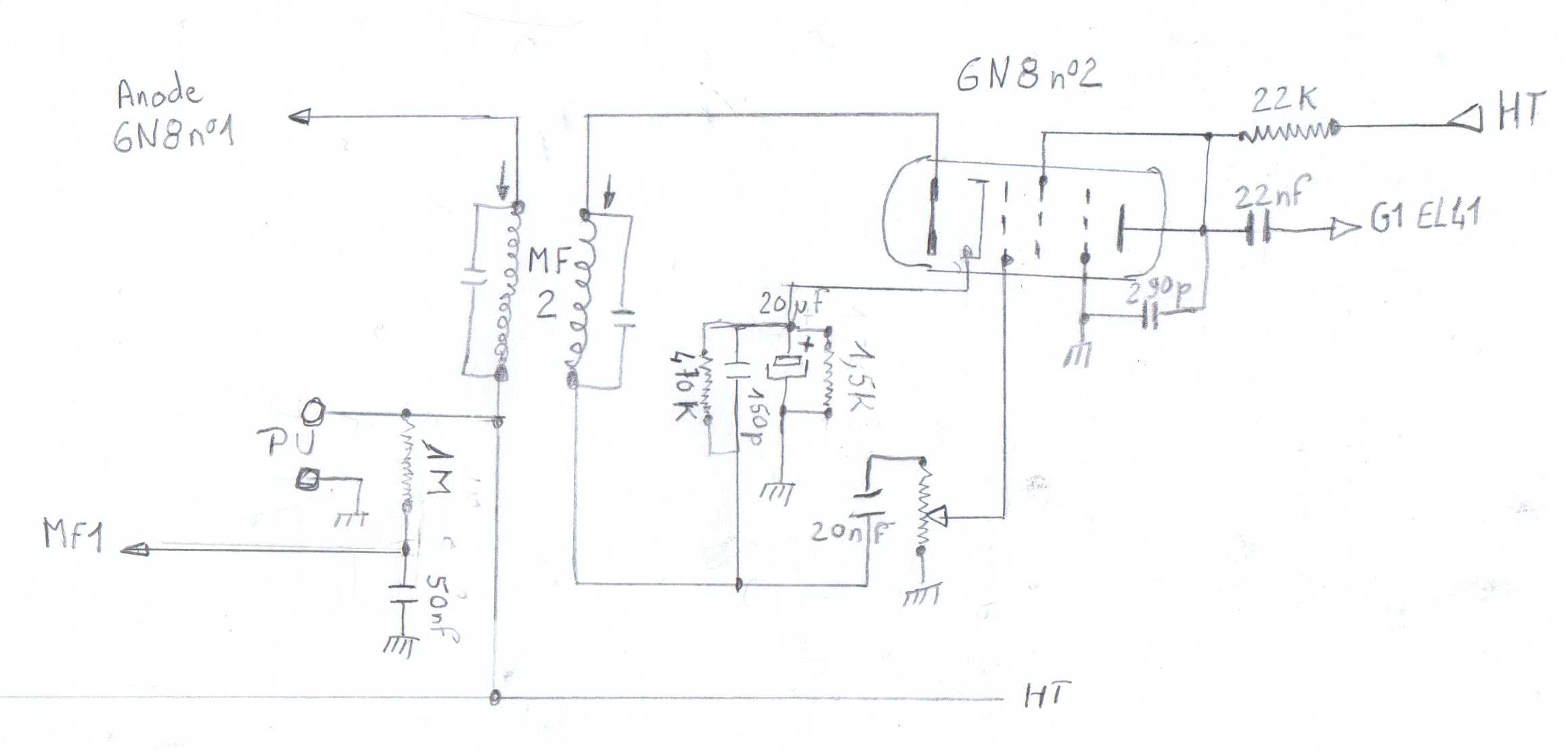

Mais je n’ai pas le schéma et c’est une partie pas trop simple à relever !
y a t il une position PU sur le commutateur gammes ?
Bonjour à tous, Bonjour Radiolo
Il y a une position PU sur le sélecteur, tel que : PU, BE, GO, PO et OC
a mon vis le contact PU du selecteur de gammes n’est pas cable pour aller a la prise PU
a verifier sur le cablage
Bonjour. d’après les photos,c’est un petit bloc “Dauphin” (Genre CA9),et sur ces blocs,
il n’y a pas d’inverseur,il y ajuste une position avec un contact libre qui se ferme,donc, juste la possibilité de soit bloquer l’OL,ou de raccorder le PU à l’entrée BF,et dans ce cas,on ne peut que mettre le CV dans une zone où il n’y a rien (( c’est de plus en plus fréquent en AM).

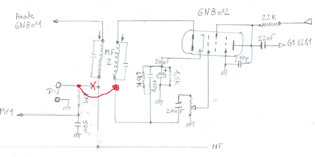

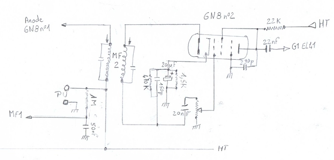

J’aime bien comprendre pourquoi ! Effectivement en regardant le câblage et le schéma dont j’ai refait un extrait comme Toto l’autre jour m’a fait remarquer qu’il avait vécu …:mort_de_rire: pour m’apercevoir qu’un broche du PU est à la masse et l’autre provient d’une des sorties du transfo MF 2.

avec ce schema de montage , normal que la prise PU soit toujours en service elle est en // sur la sortie detection
en corrigeant une petite erreur de relevé de schema
car comme cela tu aurais la HT sur la prise PU et la ligne de CAG
Oops tu as été plus rapide que moi mais j’ai vu l’erreur en lisant ta réponse !!! mon smartphone n’aurait pas apprécié !!!
J’aurai jamais du faire le schéma après l’apéro hier !!!
gaffe quand meme a ton iPhone il y a la tension CAG sur la prise PU in petit 20nF en serie serait le bienvenu ( a integrer dans le poste derriere la prise PU)
non il n’est pas branché en direct !

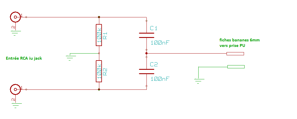

j’ai ce petit montage trouvé sur le net
OK c’est bon
Non ce n’est pas comme ca qu’on fait un mélange, ce fameux montage trouvé si souvent sur le net est une anerie !
