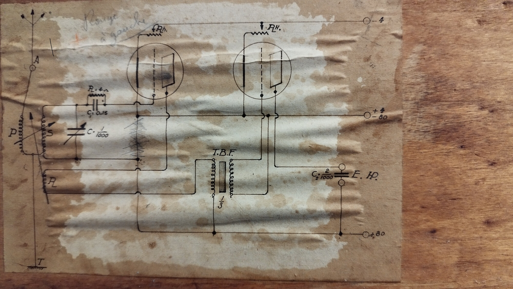

J’ai un poste batterie 2 lampes avec une G407 et une A409 , le schéma est sur le couvercle , noter qu’il y a une rature , modification , le poste fonctionne mais le son est très déformé , j’ai mesuré 8mA sur l’anode finale , environ 0v sur la grille , je pense que le schéma n’est pas correct , +80v relié sur la bobine d’accord
, avis aux spécialistes du batterie .merci d’avance
