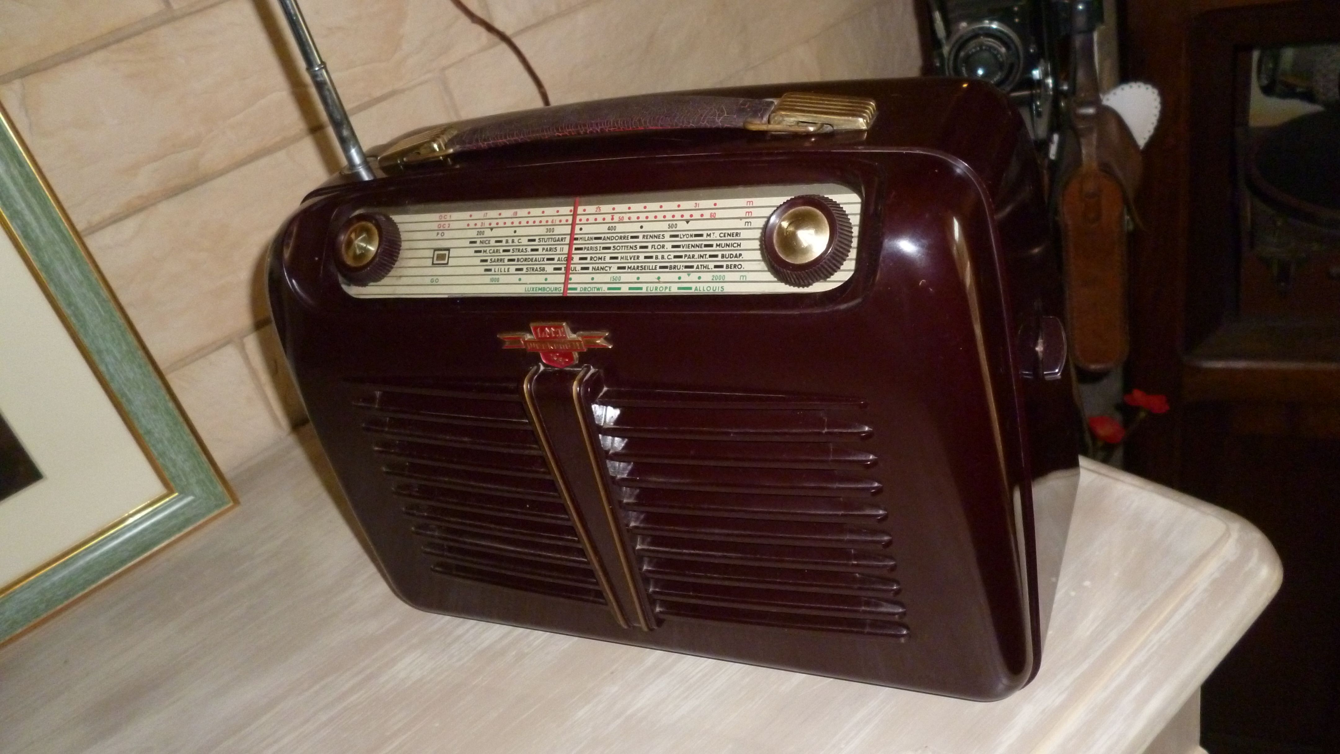

Bref ! une petite photo de mon appareil :slightly_smiling_face:
Bonne journée à tous !
Dom.

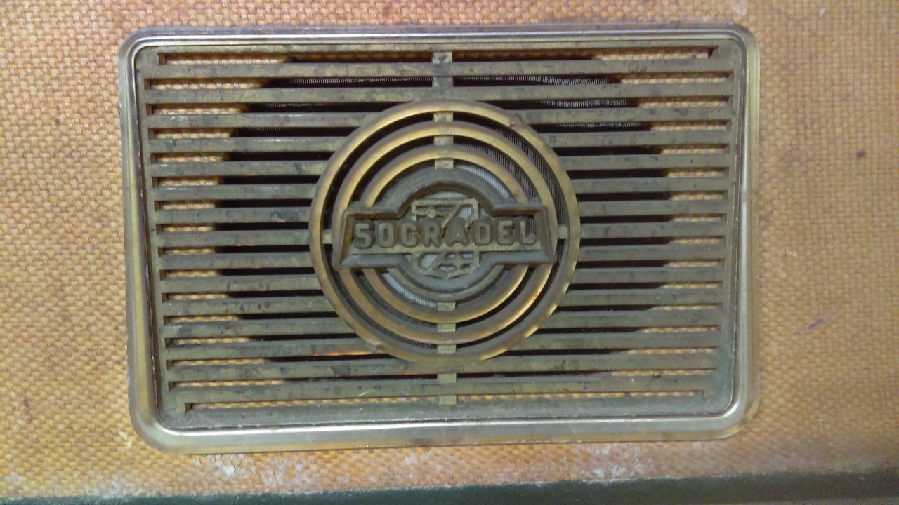

Le Socradel vendu par Lemouzy , il y en a eu beaucoup d’autres qui les ont distribués sous leur nom .
Avec des leds je me suis amusé à lui mettre un éclairage de cadran en parallèle sur l’alim des filaments , la consommation est est de qq mA donc négligeable … : Lemouzy%20Socradel%201

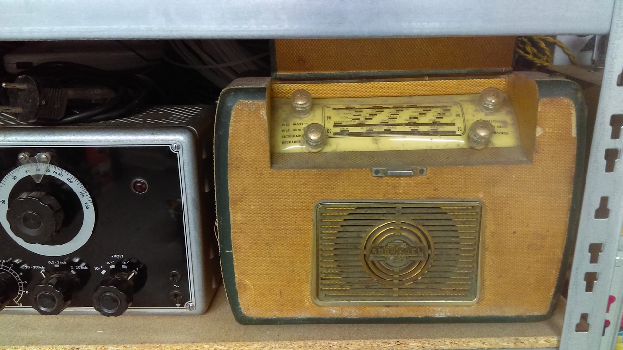

J’ai 3 Socradel de ce type, avec des grilles HP différentes, un Unic, et un Radio LL.
C’est effectivement un modèle passe-partout (assez fonctionnel par ailleurs), qui a été construit sous plusieurs marques. J’aime bien le clapet qui protège le cadran et les boutons de la poussière.

Lorsque j’étais venu vous voir, j’avais aperçu ce Socradel sur vos étagères, mais ce n’est pas le modèle que possédait mon père. Mais je trouve vraiment sympathique votre proposition.

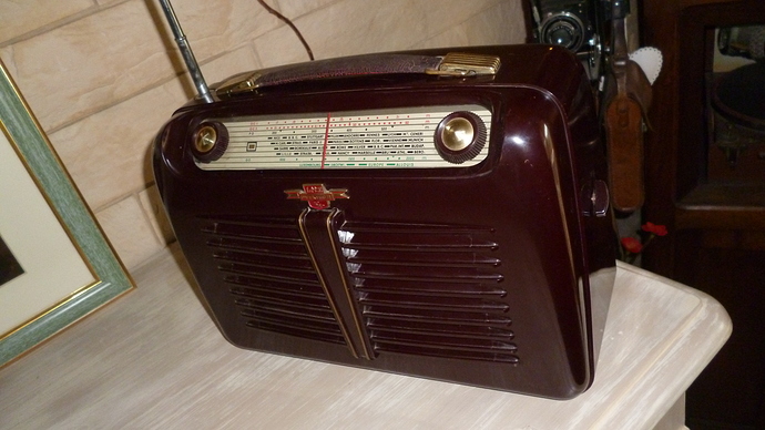

Joli poste pile-secteur, j’ai son frangin originel en … Socradel, le même cité par dom49.
Beaucoup de boulot en perspective sur le mien (résistances à colliers foutues), à faire un jour ou j’aurais du temps …
Pour le moment il dort dans l’atelier bien au frais mais je ne désespère pas de pouvoir l’entendre chanter un jour :slight_smile:

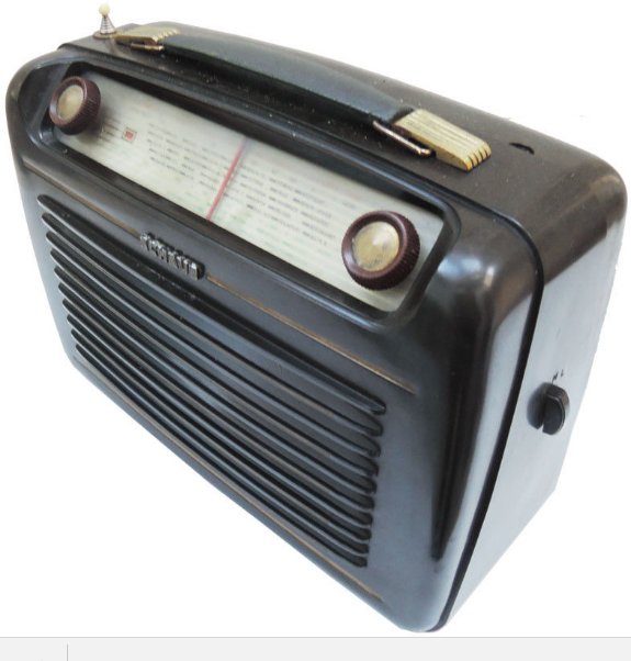

En fait, c’est pas le même poste. J’ai retrouvé celui de Spirou, en balayant les annonces EBay. C’est ce Schaub. En effet, il n’a pas la partie centrale verticale.
