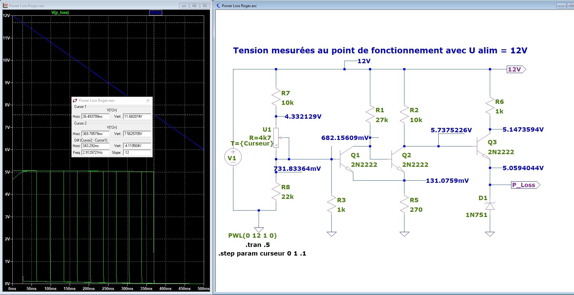

Le schéma proposé par l’ami Hervé fonctionne parfaitement en simulation avec une grande latitude sur la valeur des composants utilisés. et pour info, toutes les études que j’ai faites en simulation ont parfaitement fonctionné en réel (avec parfois quelques ajustements mineurs)
Pourquoi ça ne fonctionne pas en réel cette fois? Mon montage ne bascule pas de manière franche car la tension au point de sortie évolue de 5V à 0 de façon continue.

Bien que la simulation ne soit pas ta tasse de thé, j’ai fait une adaptation de ton schéma à mon fonctionnement.
La plage théorique de fonctionnement va de 11.68V à 7.56V (plus de 4V de latitude 8) )

Bon pour avoir un fonctionnement dont le seuil est indépendant de la variation d’alim globale du montage mais juste de la variation du 12v si coupure imprévue (de ce que j’ai cru comprendre faut effectivement un truc qui agit VITE sur le contrôleur), ceci je ne l’avais pas pigé désolé. Faut donc que le seuil soit très près du 12V et a 11v qui bascule franchement. N’étant pas à l’atelier je ne sais pas si ce montage sera capable de cela…
Va falloir bien ajuster la charge de T1 et la résistance d’emetteeur qui alimente TI et T2. Dejà on peu réguler l’alim de ces deux transistors pour simplifier mise au point, donc on peut réguler vers 6V8 par exemple les gains ne varieront plus beaucoup. Et aussi, je pense que coupler le trans de sortie sur l’emetteur en s’arrangeant pour quand T2 est saturé d’avoir 0.7v mini aux bornes de la 1,5k ainsi on inverse le signal en saturant T3 quand la tension baisse, ce que si j’ai pigé, il te faut.
Pour l’hysteresis cela dépends de la valeur de la 22k charge collecteur de T1 et…De sa résistance d’emetteur
On peut se bricoler cela pile poil pour bonne fenêtre, en ce sens un BON simulateur va donner tout plein d’indications en fonction de ces deux variables R… A vérifier bien sur… Suivant gain REEL des transistors c’est tout le PB et pourquoi moi j’en reste à mon fer à souder Hahaha

OK, mais pas normal , le changement d’etat est toujours abrupte, c’est le principe même de ce trigger… Par contre le seuil PEUT bouger si pas regulé y doit y avoir erreur de câblage. mesurez les tensions tranquillement
En effet quand il y a 12 v T1 ajusté par P saturé, si courant de base assez important par le pont…MAIS T2 lui est donc bloqué donc la ddp sur la résistance d’émetteur est très faible (charge par 22k ici). puis si la tension baisse le courant dans l’émetteur de T1 va diminuer…Ce qui va diminuer la ddp de la résistance d’emetteur…Donc TI va pas pouvoir se bloquer de suite sauf que si la tension (donc le courant de base diminue encore un peu, la il ne conduit plus…Aussitôt T2 ayant 22k au + se met a se saturer donc c’est FRANC et ne varie jamais en sortie. la tension d’emeteyr mone aussitot a ce moment car la charge colelcteur de T2 est plus faible. ceci change le seuile de condustion de T1 d’où hysteresis. je ne comprends vraiment pas le PB au moins en fonctionnement basique VERIFIEZ que T2 possede assez de gain ou passer sa charge collecteur a 3,3K

Faudra MESURER et vérifier que T1 non raccordé à T2 se sature bien vers 0.6V puis avec T2 qui doit sur le collecteur passer de 6.8v si on régule a quasi 0V MAIS brutalement, pas lentement. C’est pas possible, y a un truc qui n’est pas comme le schéma

Avec ampli Op aucun Pb, avec 3 bipolaires y a intérêt à bien ajuster pour petit hystérésis. Avec ces valeurs l’hystérésis est de 3,5V env. C’est trop je crois.
Cependant ce sont des détails de mise au point suivant usage, le principe reste sain et DEVRAIT fonctionner y a un smilblic c’est sur.

Bon de toute façon hervé et toi avaient raison
Mon erreur est d’avoir fait varier la tension d’entrée au moyen d’un potentiometre (apres avoir fixé la tension d’alim du montage a 6.8V) le pot etait au + 12 v TOUT va BIEN …MAIS l’hysteresis est ingérable si la tension 12V varie aussi
DONC voici ce que j’ai fait en vitesse ce matin
On obtient le but recherché front desscendant a 11v15 et on remonte direct vers 11v 69 MAIS à mon avis vu le nombre de composant ET son instabilité de seuil probable en température…POUBELLE!
A mon avis vu la complexité et bien que cela fonctionne…C’est PAS la bonne solution un LM358 fera le job bien mieux et pour 2 fois moins de pièces. Si t’as un « accrochage » enfin une oscillation faut juste refiler une capa de 1000 pF entre entrée sortie, en general ça les calment grave les amplis Op…
Voila voila désolé pour cette erreur, j’etais tres occupé et n’ai PAS fait toutes les mesures AVANT de proposer ce petit montage qu’il est simple mais ne convient effectivement pas trop bien sauf a compliquer pas mal de choses alors qu’il existe solution plus…Professionnelle… ca m’apprendra, on apprends TOUJOURS c’est ça qu’est bien.
