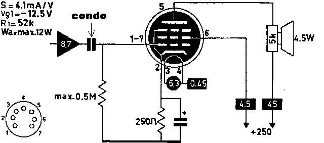

pour l’impedance de 5000 ohms c’est Ok , voir schéma ci joint de cablage de le finale 6AQ5 .
par contre l’impédance ne se mesure pas a l’ohmètre , il faut un montage spécial
pour le condo de liaison voir aussi schéma ci joint pour le retrouver dans votre poste ( les numéros de broche du tubes sont vus par dessous et on compte dans le sens horaire ).
j’ai repéré le condo a changer , normalement sa valeur peut être de 22 ou 47 nF

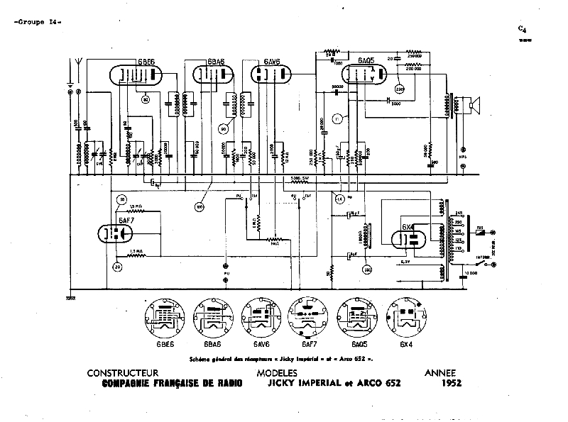

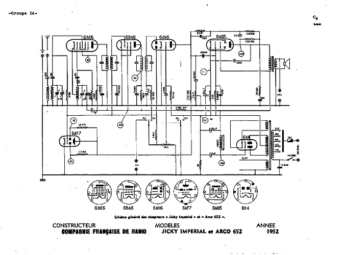

j’ajoute en plus 2 schémas de poste qui utilisent ce type de tube hors la redresseuse et l’OM.
ce sont des schémas pour faire uniquement le lien et servir de brouillons si vous faîtes un relevé manu du cablage de votre poste.
christian

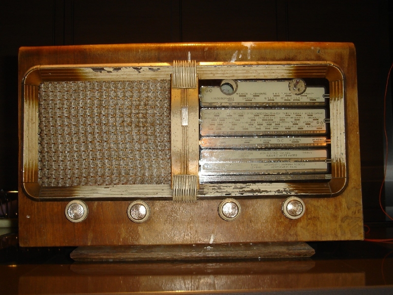

Ci-joint, une photo de ma TSF; si quelqu’un sait à quel appareil correspond cette photo, merci de me le faire savoir.
A l’année prochaine !!!

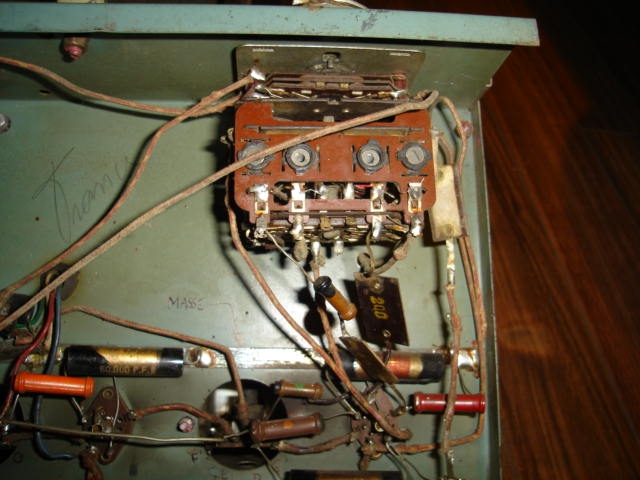

Ci-joint une photo du bloc d’accord de ma TSF. On y voit bien les quatres noyaux magnétiques réglables à identifier ainsi que le socle de la lampe changeuse de fréquence 6BE6.
A la prochaine…

bonjour
le bloc semble être un Omega type Dauphin type ECO puisque 6BE6 par contre confirmez-moi , svp , si vous avez bien 5 positions au commut. de choix de gammes
BE1, BE2, OC, PO et GO.
juste une remarque concernant les blocs accord/oscillateur
-1- pour les réglages on commence par regler les MF
-2- les blocs ne se réglent que si :
on a fait un échange standard en cas de panne
ou les blocs ont étaient déréglés par un " fondu " du tournevis
dans les 2 cas il faut un géné HF et un voltmétre
pour votre poste si tout va bien sur toutes les gammes , je vous conseille de ne pas de le toucher
christian
Beaucoup de Reela lui ressemblent, mais c’est tellement flou dans cette marque… A savoir que Reela employait très rarement du tissu en façade.
