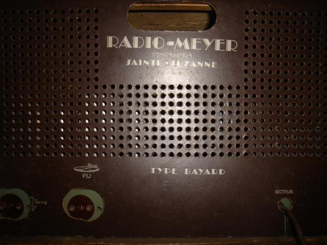

Bonsoir à tous,
Ce message pour vous envoyer les photos d’un nouveau modèle de TSF qui ne figure pas parmi ceux qui ont été identifiés jusqu’alors. C’est la TSF qui me vient de mes grands parents maternels. J’y tiens beaucoup. Que de souvenir radiophoniques lors de mes vacances chez eux !!! Et elle marche encore, SVP !! C’est ma TSF maintenant, celle qui me permet de me tenir au courant de l’actualité ( je ne regarde que très peu la télévision ).
Cette TSF est une radio Meyer, une TSF franc-comtoise et fière de l’être!!
Elle comporte les lampes suivantes:
-5Y3GB,
-6M7,
-6H8,
-6V6G,
-6E8,
-EM34.
J’aimerais connaître l’année de sa fabrication, et si possible, en savoir un peu plus sur ce constructeur MEYER.Alors si quelqu’un en sait un petit peu plus que moi à ce sujet, je suis preneur.
A bientôt…
i11 i10 i12
A vue de nez, 1949-51. Meyer existe toujours mais sous le giron de GITEM. Est-ce que l’adresse 23 rue de Besançon était déjà celle-là à l’époque ?
Le modèle Bayard n’est pas référencé pour l’instant: fiche à ajouter.
