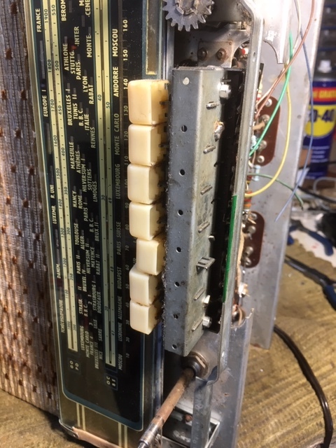

Je me suis mis à tenter de retaper un beau poste Vinix-Rta qui n’est nulle part ( pour le moment)
Il a une 6BA6, une ECH81 , 6BA6, 6AU6, EL84, EZ80 + oeil magique

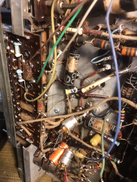

Qquelqu’un est passé avant moi, et a laissé qques fils non ressoudés sur le Bloc HF.
Bloc qui gère : PU Europe 1, Lux, GO, PO, OC, BE soit 7 touches.

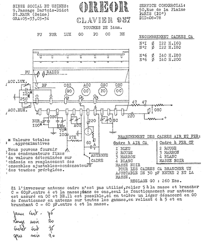

J’ai bien trouvé un Oréor qui fait cela mais ce ne sont pas les mêmes branchements.
Ils ne doivent pas être légions les blocs HF, clavier, gérant les deux stations préréglées, qui aurait une petite idée?
l’oeil magique se connecte directement au CAG sans avoir à passer par le bloc , votre poste doit avoir une détectrice du style 6AV6 au lieu de la 6AU6 et pourrait ressembler à ça , sans les stations préréglées: https://www.doctsf.com/schema/d20781/ref=6962#lg=1&slide=0
Bon, et bien mon Vinix-Rta, fonctionne et bien ( il dispose d’un cadre antenne et d’une amplification HF !!!)
J’ai trouvé où se logeait le fil bleu : comme sur tous ces cadres un fil doit aller à la masse : il suffisait de tester à l’ohmètre les 4 autres fils, et bingo !!!
