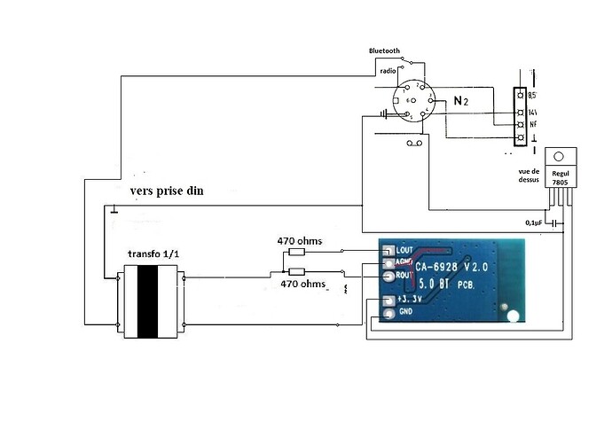

on en avait parlé ici:
mais il s’agissait d’un blaupunkt nurmberg qui avait une prise Din à l’arrière!
le schéma que j’avais proposé:
Ici, il faudrait repérer l’entrée de l’ampli sur le potentiomètre de volume, et prévoir un régulateur de tension pour alimenter le module Bluetooth en 5V.
On pourra aussi rajouter comme sur le schéma un inverseur Bluetooth/radio
