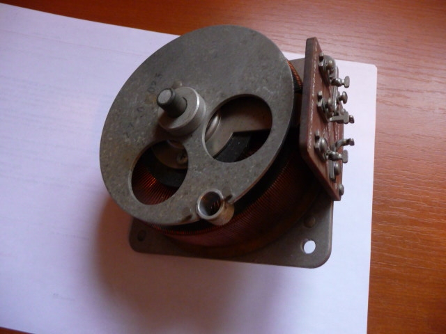

bonsoir je viend de recuperer un variac et je ne compend pas le schemas , pour quoi il y a un enroulement de 20v
est ce qu’il fonctionne comme un potentiometre merci

Oui on peut dire que ça fonctionne comme un potentiomètre. :smiley:

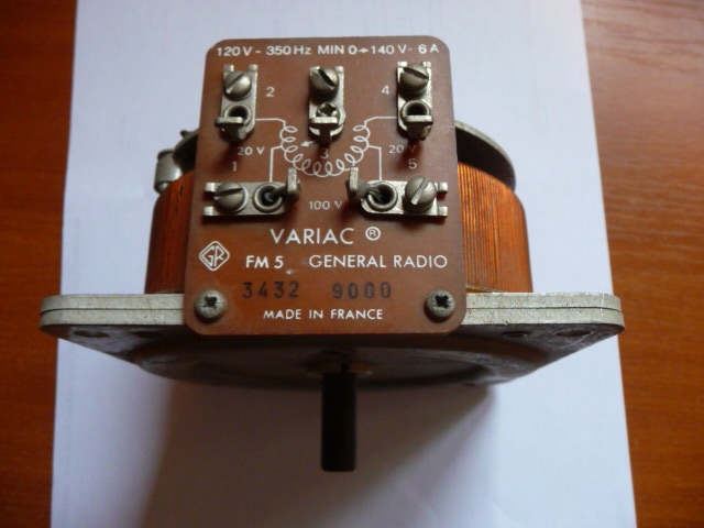

En fait il est écrit 0—>140V (c’est la variation max de tension)
Donc en prenant les bornes extrêmes (2-4) vous avez la possibilité de disposer de 140V sous 6Ampères max.
Si vous vous branchez sur une borne indiquée 20V vous aurez alors 120 V ! (2-5 par ex)
Tiens 120V doit vous rappeler quelque chose…? C’est la tension du secteur dans les années 50. :unamused:
Ainsi de suite…en vous branchant entre 1 et 5 vous aurez 100V
Par contre, si vous désirez une variation de tension, vous branchez le secondaire de votre transfo d’isolement (220-110V) entre 2 et 4 et vous « sortez » votre tension variable entre 2 et 3 par ex. Soit de 0 à 120Vmax. Ce qui vous permet d’ajuster votre 110V par exemple ! :smiley:
ATTENTION ! Le variac ne doit pas être utilisé seul ! :mrgreen: Vous devez vous isoler par l’adjonction d’un transformateur d’isolement 240-240V avec point milieu pour le 120V.
Bonne bidouille
Cordialement
Jean-Claude
Je suis au regret de vous annoncer que votre Variac est inutilisable sous 50 Hz, il est bien spécifié sur la plaque signalétique 350 Hz minimum !
C’est un Variac prévu pour fonctionner dans un avion sous 120V 400 Hz, si vous le faites fonctionner sous 50 Hz il ne va pas tarder à brûler !
C’est un modèle M-5, il vous faudrait un W-5H.

M-5 420 V 400 Hz 5 A
W-5H 240 V 50 Hz 2 A (soit 500VA)

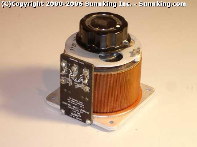

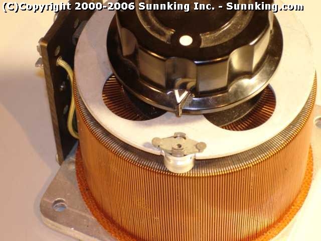

Le tore pour 50 Hz est aussi épais que son diamètre (voir photo d’un W-5)
Les documentations :
bama.edebris.com/manuals/gr/m/
bama.edebris.com/manuals/gr/w5/
bama.edebris.com/manuals/gr/1968cat/
v3 v4
Une autre photo d’un W-5, on voit le bornier et l’épaisseur du tore :
