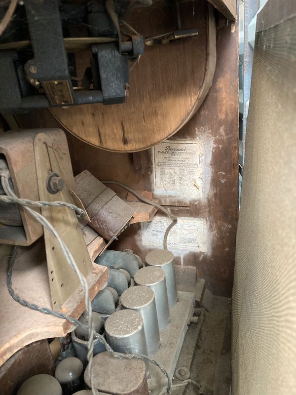

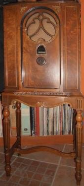

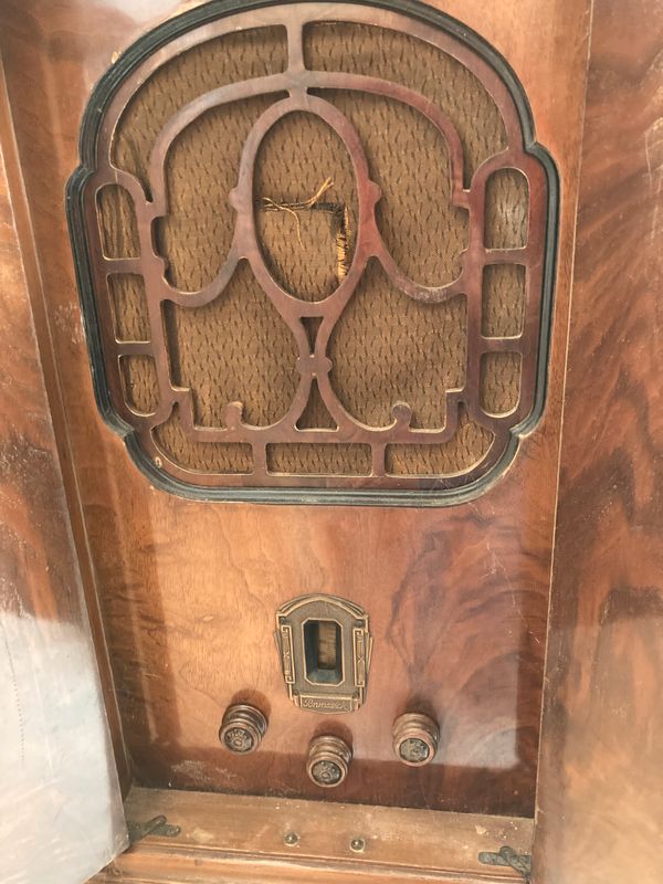

Dans le 77, vu ce Brunswick qui ressemble au modèle 21 du GL sans être identique.
https://www.leboncoin.fr/ad/collection/2741252262
Oui j’ ai le contact avec les vendeurs .

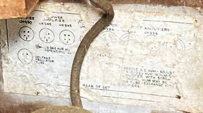

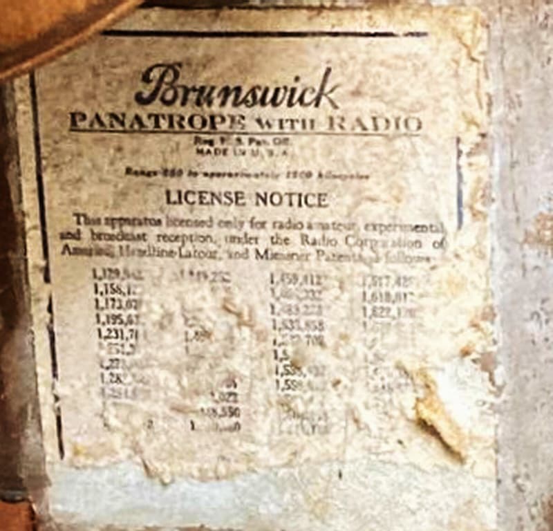

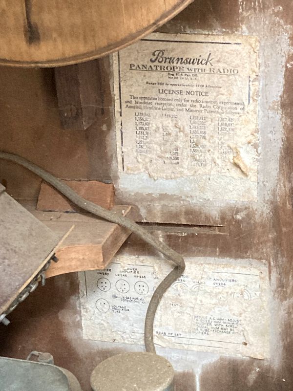

C’ est suite à ma demande qu’ ils ont rajouté des photos dans l’ annonce , notamment de l’ étiquette d’ identification collée sur la paroi interne du meuble .
L’ étiquette est passablement abimée et difficile de lire la réf exacte ! A moins qu’ il ne s’ appelle tout bonnement " panatrope, sans réf numérique " :thinking:
il semble qu’ il y aurait 9 lampes !!
Il n’ est pas répertorié dans radiomuseum , mais il y en a un autre de présentation similaire .
https://www.radiomuseum.org/r/brunswbalk_12.html
Ce meuble est donc vraisemblablement à dater de 1931/32 .
nota il ressemble peut être plus au modèle 21 de doc qu’ au 12 de rmorg :thinking:
il y a aussi le S21 dans rmorg , daté de 1929/1930, avec un jeu de lampes similaire .
https://www.radiomuseum.org/r/brunswbalk_s21.html
Je n’ avais pas cherché avant 1930 ! :slightly_frowning_face:
panatrope with radio
panatrope est souvent utilise par Brunsvick dans ces publicites
que peut etre ce panatrope avec une radio ? un modele de HP ? un tourne disque ?

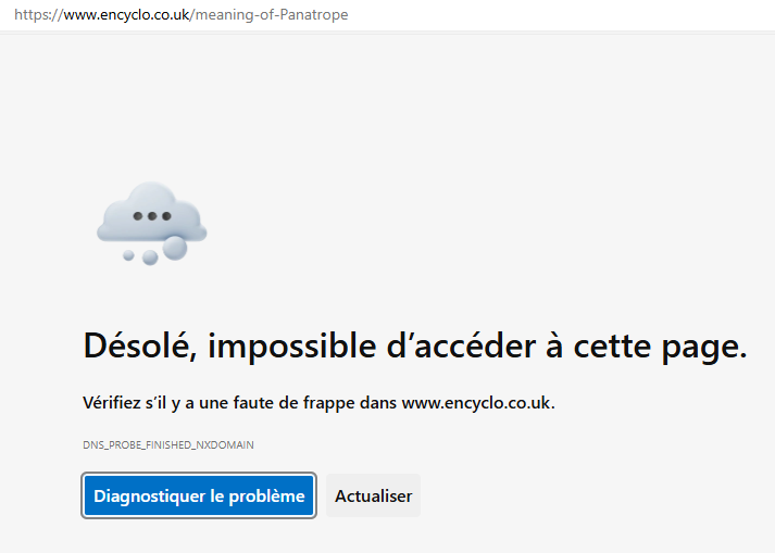

désolé , tes lien ne fonctionnent pas
j’ai tente de les retablir sans succès
meme celui ci simplifie a l’extreme ne reponds pas

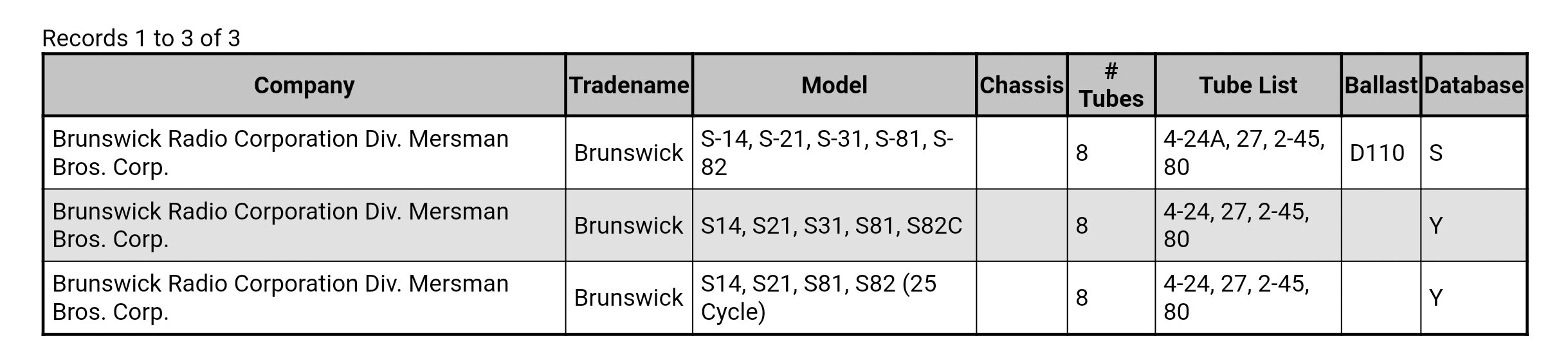

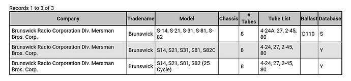

Dont une régulatrice, une redresseuse 80, un push-pull de triodes 45 et une certaine quantité de tétrodes à pente fixe 24.
Ce modèle de châssis certainement, trouvé avec les lampes et la marque sur grillecloth.com :
https://www.grillecloth.com/sylvania/tubelist.php?comp=Brunsw&mod=&Num=&tube1=4-24&tube2=2-45&tube3=80&tube4=27&Submit=Submit&db=5

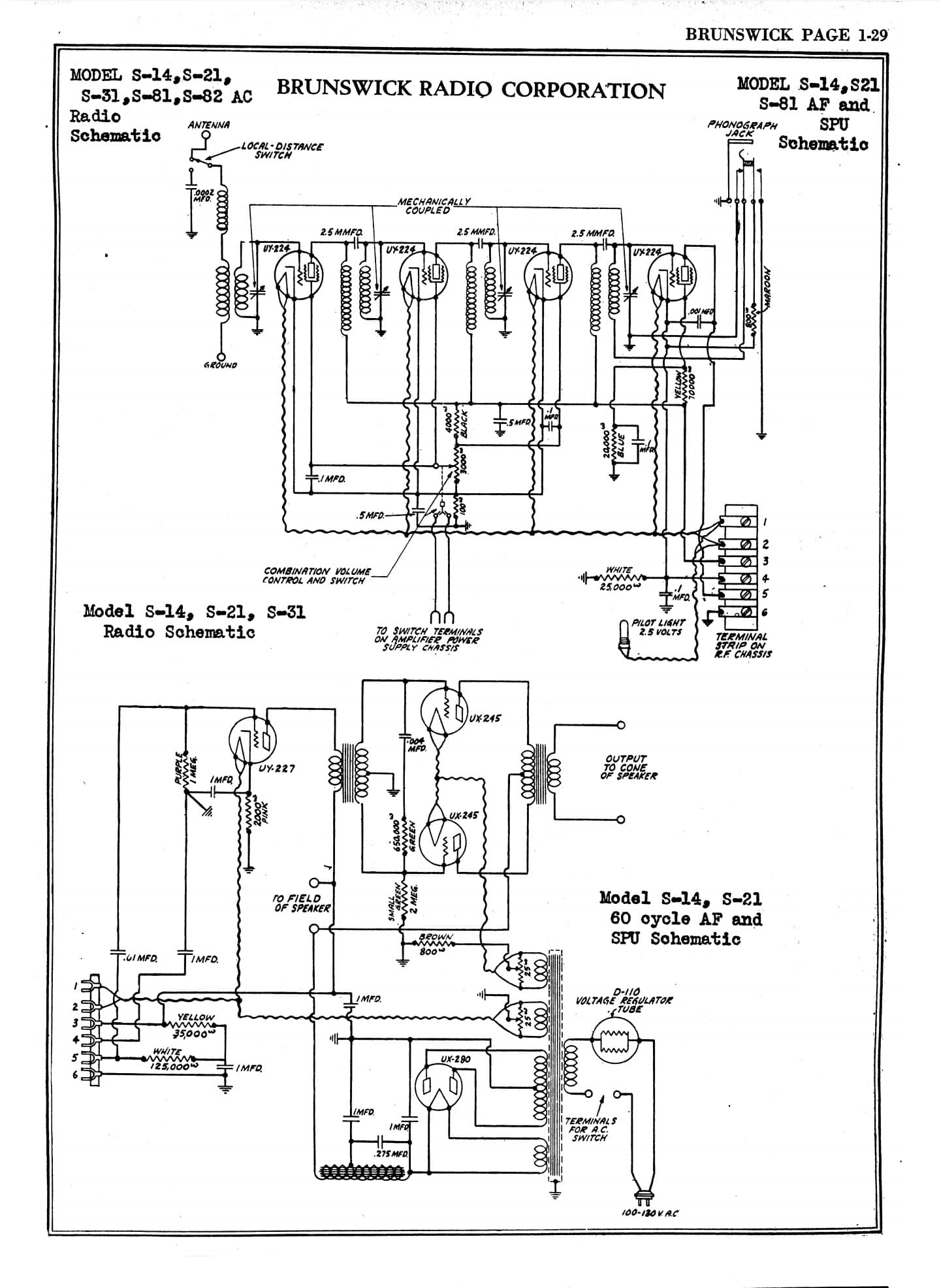

Dont le schéma complet est ici :
http://www.nostalgiaair.org/Resources/527/M0039527.htm
Un aperçu du schéma électrique :

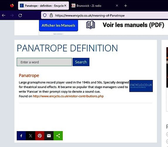

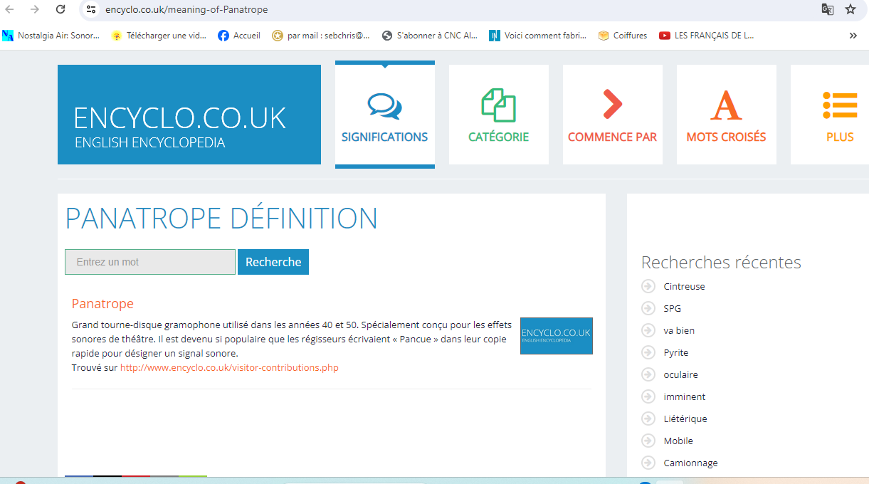

https://www.encyclo.co.uk/meaning-of-Panatrope
ben non
peut etre le brexit ?
chez moi ça fonctionne ??
j’ai change de navigateur meme chose
les deux me disent serveur DNS indisponible
essaye avec un 3eme navigateur chrome pareil
Les modèles S-14, S-21, S-31, S-81, S-82 possèdent le même châssis.
Les mystères du web :wink:
Chez moi avec « Brave » ça fonctionne
Rémy, tu as tu te connecter sur Cusset … :rofl:
Adresse introuvable chez moi (Firefox)
avec Chrome,ça marche chez moi
Avec Chrome, ça marche aussi chez moi !!
