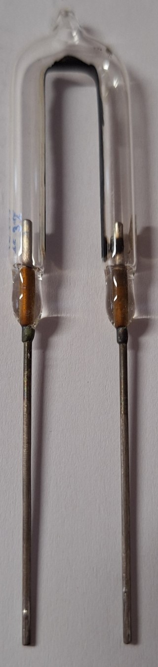

à tout le monde.
C’est quoi, jamais vu ? ⇾
MAZDA TE155.

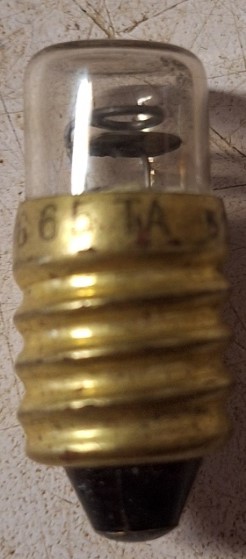

Aussi : quelle est la tension pour une lampe néon PHILIPS 65TA, culot à vis ?

tube flash
OK, merci : d’aucune utilité pour moi.
Trouvé dans un lot de lampes.
Le chat de Google est ton ami :
«Les modèles Mazda TE 123 et TE 155 sont des lampes à éclat ou stroboscopiques anciennes très recherchées par les collectionneurs d’ampoules et de matériel électrique vintage (on en trouve régulièrement sur des plateformes comme Leboncoin) »

une photo de ce tube neon ?
c’est un ancien tube flash aux xénon
C’étais utilisé sur d’anciens flash électronique, type torche, des années 1970 , qui ont commencé a se substituer aux flash à lampe magnésium à usage unique ( genre Braun Hobby flash )
Ou sur de petits stroboscopes d’amateur , pour faire des “boum” dans les années 1970 environ (petits strobo notamment dans les marque “Moon, Stalec, HBN …”Les gros strobo de boîte de nuit n’avaient pas ce type de lampe)
Ca n’a plus d’intérêt pratique actuellement , mais peut intéresser des collectionneurs d’appareils photos argentiques, ou de lampes et effets lumineux …
ça , c’étais utilisé , soit comme lampe témoin notamment sur des lampemètre, soit comme stabilisateur de tension, ou comme oscillateur .
Je pense à un petit tube néon, mais quelle tension lui appliquer ?
Certains ont une résistance en série pour fonctionner directement sur le secteur et d’autres pas.
Le mieux c’est de le tester avec une résistance en série sur le 230 V et de voir sa tension d’amorçage.
il faut verifier si c’est un modela R integré ou non
suivant la valeur de la R interne cela peut etre un 110V ou un 220V
tu met une 270K 1W en serie et tu branche sur le 220V
tu mesures la tension aux bornes du tube
OK, je vais faire ça.
Merci.
Avec un voltmètre haute tension et haute impédance !!!
tous mes multimetres moderne savent mesurer 220V ac a haute impedance
si mes neurones sont bons, dans les années 70 les deux tubes flash les plus courants étaient le 40 et le 100 joules
mais il manque l’électrode d’amorçage qui doit être soit le long du verre, soit enroulée autour
il me semble la voir entre les 2 branches.
Bonne soirée
oui, c’est assez discret, mais il y a bien une “bande d’amorcage” , sous forme d’une fine métallisation sur le coté du “U” de la lampe.
Bonjour Gilles
Sur mon vieux lampemètre General Electric, il y a ce genre de lampe .
tension 117v culot diamètre 11.25mm
J’ai cherché multimètre moderne.
J’ai trouvé icelui: Bosch GDM 600-15 Multimètre numérique True RMS,
Trouve moi son impédance d’entrée en AC ???
par contre, j’ai continué avec celui-ci:
Multimètre Rigol DM858E, pour celui-ci, on trouve son impédance d’entrée dans les caractèristiques:
Donc, ce n’est pas vrai pour tous les multimètres !!!
quand la doc est muette on mesure la R d’entrée
cela fait parti de la base des cours de metrologie
