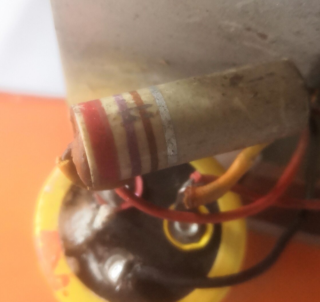

Sur ta photo de résistance, on ne voit pas bien ses couleurs.
Rouge Vert et marron ? pas certain pour le vert, en est-ce ?
Auquel cas 260 ohms.
Voilà une photo plus parlante
Rouge/violet/marron/blanc semble t-il ?
@Matos
270 0hms.
Assez grosse: 1 ou 2 Watts.
Oui 270 ohms
Assez grosse en effet, peut-être plutôt 2 ou 3 watts vu sa taille.
La bague argenté c’est sa tolérance (variation de valeur admissible)
ici 10%

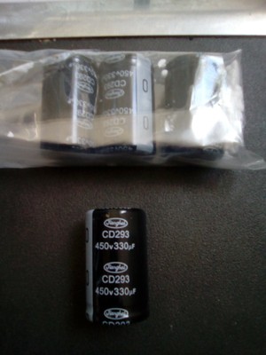

Merci mais je n’y connais rien et j’aurai besoin qu’on me montre en réel les chimiques à prendre. Dans un lien par exemple. Voilà :slightly_smiling_face:
Un comme celui-ci par exemple :
Et un autre ici :
Merci @Matos donc il faut mettre les 2 ?
Oui bien sûr et les 2 moins reliés ensemble à la masse.

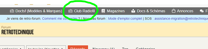

Merci on fait comment pour aller à Radiofil ?
par la
Ici:
Voir la boutique.
