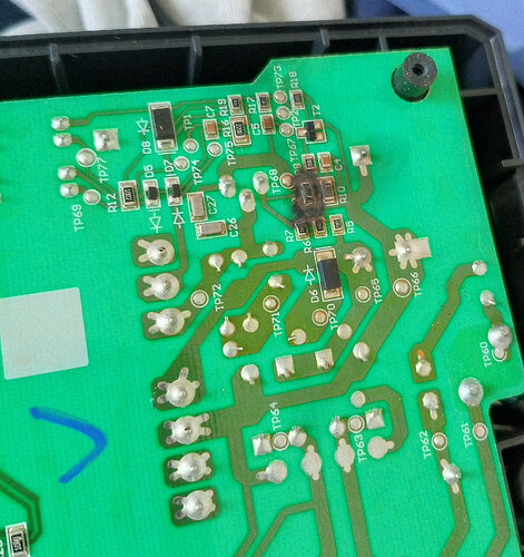

bonjour à tous, on vient de me confier un chargeur BOSH
2 res cramées illisibles + fusible coupé
je trouve un équivalent du SM ici :
https://fr.scribd.com/document/685687299/Bosch-GAL18V-20-Fast-Charger
mais on ne peut pas le télécharger et il ne semble dispo nulle part ailleurs …
je suspecte 2 res shunt en //

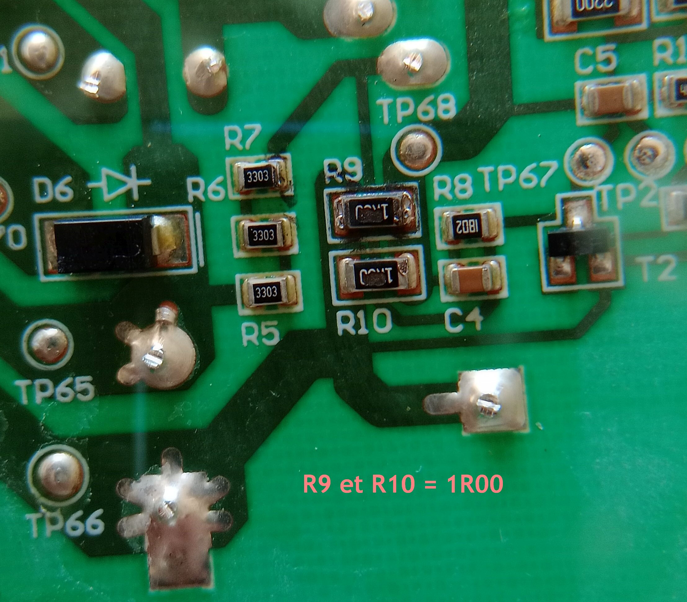

haaa, ben je me réponds (!!)
sans doute res 1r00
après nettoyage, j’y vois mieux :

MERCI pour le téléchargement , il semble correspondre quand même (hélas, les valeurs sont quasi- illisibles, non ?)
bon, je vais essayer de l’alimenter sur mon alim de labo aux bornes du condo 400V , ça me donnera peut être un indice …
bonne pioche pour l’alim de labo branchée sur le condo 400 V ==> même en 12 V, cc franc
j’ai changé les 4 diodes du pont (3 en cc !!!)
et le mosfet est aussi hs en cc patte à patte
c’est un at80r850F (dieu merci brochage standard …)

Les bonnes nouvelles s’arrêtent là : le sm , n’est plus équivalent , or , il y a un transistor sot23 cramé aussi …
EDIT : et je me rends compte d’une chose toute bête : il n’y a pas de circuit pwm au primaire : il n’y a que ce transistor et le mosfet comme composant actif !!
ha , mauvaise nouvelle pour ce chargeur, je lui ai changé les diodes en cc, le mosfet ,une res et le transistor (j’ai vu avec grok et j’ai mis un équivalent aussi)
mais , au branchement il a encore explosé et cette fois ci le circuit est bien abîmé

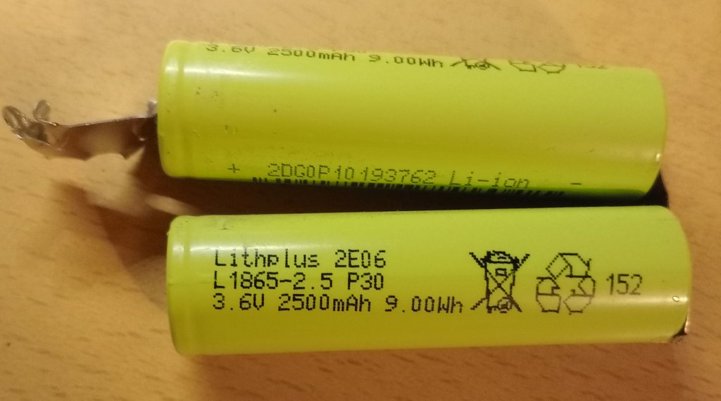

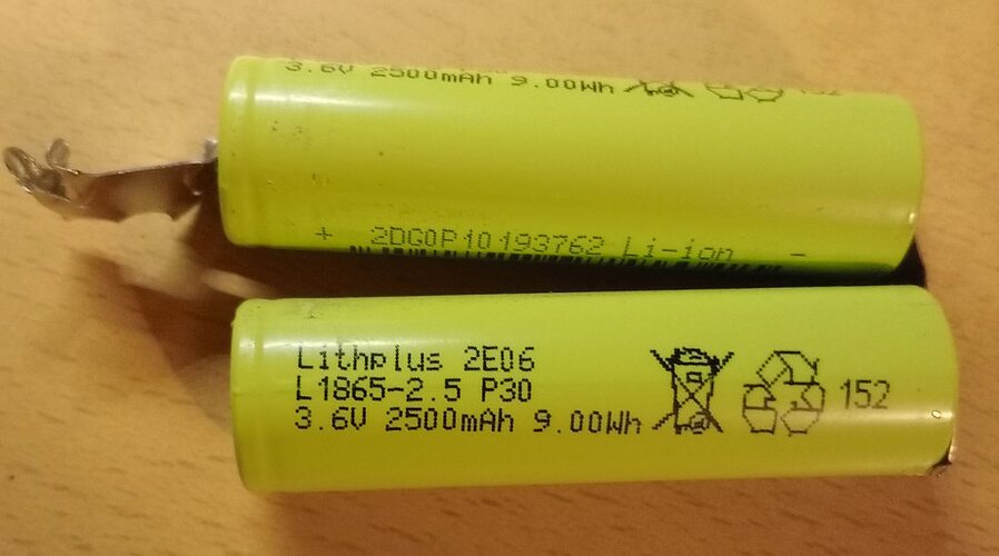

on parlera demain de la batterie (5s)
et voici la batterie dont un étage est à 0.0 V !
question : ça s’achète ??, certains en ont à dépiauter pour me dépanner ??
