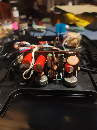

Cherche doc sur électrophone ERARD
Qu’en pensez-vous ?

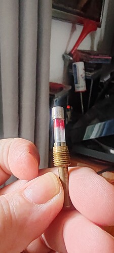

Et où puis-je trouver les fusibles
J’ai l’impression qu’il est resté longtemps stockés
Cordialement
dans un magasin de bricolage
mais il faut choisir le bon calibre
probablement un 200 a 250mA
mais vous n’avez pas repondu a ma question il est bon ou claqué ce fusible ?

Pour moi il est plus bon
Le verre est trouble on ne voit rien
Donc franchement je n’en ai aucune idée
je vais le répéter un fois de plus le dépannage au pif est voué a l’échec et risque en plus d’aggraver la panne
si vous n’avez pas les moyens de tester un simple composant comme celui la rapprochez vous d’un membre du forum pres de chez vous
pour cela regarder la carte des membres

Voici l’état de mon fusible
Cordialement
Qu’en pensez vous
Bonsoir à vous.
Vu le blanchâtre dans le fusible, il a grillé.
Apparemment un 315mA temporisé.
Voir s’il y’a T315mA/250V.
T = temporisé.
Si consommation anormale au secondaire ou court-jus, le primaire va…aussi consommer, jusqu’à rupture du fusible.

À moins que vous ayez une idée où je peux en trouver
Merci beaucoup
d’apres la photo cela doit etre du 5x 20 mm
on doit trouver cela chez casto et leroy
