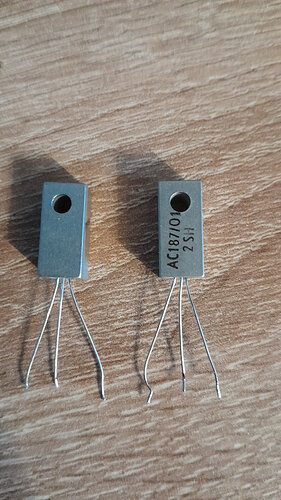

Mon électrophone Radiola 633 est tombé en panne il y a quelques semaines.
La panne est celle-ci : un gros bourdonnement dans le hp, sans aucun son de la cartouche, le bourdonnement vient progressivement en environ 5 secondes et cela fait ralentir la vitesse du moteur.
J’ai donc pensé à un court circuit.

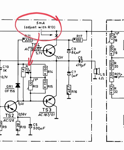

J’ai testé les deux transistor (de son j’imagine, je n’ai pas le schéma) ils me semblent mort (voir le papier ci-dessous, j’espère que mon brouillon est compréhensible…) j’ai remis la carte et ressoudé les fils, le tout sans ces deux transistor et le moteur tourne à la bonne vitesse sans faiblir.
Je pense donc que ces deux transistors sont la cause de la panne, je me doute que ce genre de composants n’est plus fabriqué, existe t’il un équivalent actuel qui à les mêmes caractéristiques ?

Oui tout à fait, il faudrait en principe changer la paire AC187K et AC188K.
L’équivalent Philips est ici :
Avec son manuel de service, lien direct :
Après le remplacement, il faudra régler le courant de repos, selon le manuel :
Insérer un miliampèremètre en série dans le circuit où il y a le X et régler R12 (pas R13 qui est la thermistance) pour obtenir 5 mA.

Ok je réglerais le courant de repos, justement je me demandais à quoi pouvait servir la résistance ajustable
Merci pour votre aide :slight_smile:
Elle servait, à froid ou à chaud d’appairer les deux transistors au départ,
puis c’est la thermistance qui s’en charge ensuite

je pense qu’il faut des K comme suffixe … avec le bloc pour les visser
AC188
AC188K

Pour infos, sur votre dessin, si vous avez représenté les 3 connexions dans l’ ordre de la photos, je pense qu’une erreur c’est glissée.
Et que le transistors 1 serait bon, mais le 2 HS.
A confirmer, mais je peux me tromper, nul ,'est infaillible.

C’est fortement possible que je me soit trompé, je n’ai pas du tout fait attention au repère, mais dans tout les cas je préfère remplacer les deux, ça m’évitera de devoir encore une fois le démonter parce que le deuxième aura lâché à son tour…
Je re testerai dans le bon ordre celui que vous penser comme bon, et s’il l’est, je le garderai comme pièce de secours.
