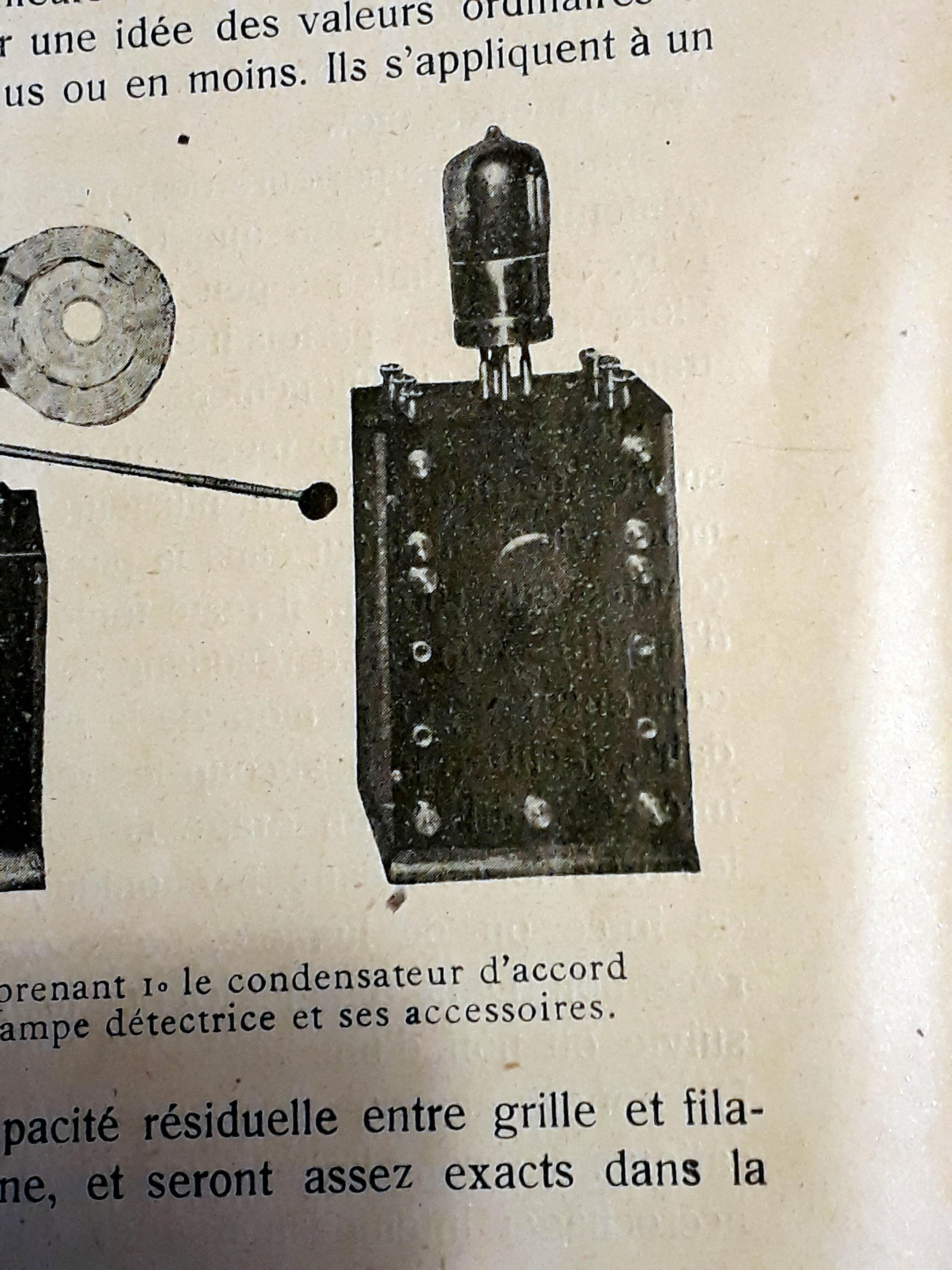

Je recherche toute information ou document descriptif sur les appareils qui étaient fabriqués par Marius Thouvais dans les années 20.
Il fabriquait pour les amateurs des selfs « anticapa » et surtout des petits blocs pour des montages modulaires (module boite accord, module ampli BF, module détecteur etc…) dont on peut apercevoir des photos dans un article de la TSF Moderne de Juin 1924 (cf photo jointe). Ce sont ces petits blocs qui m’intéressent en particulier.

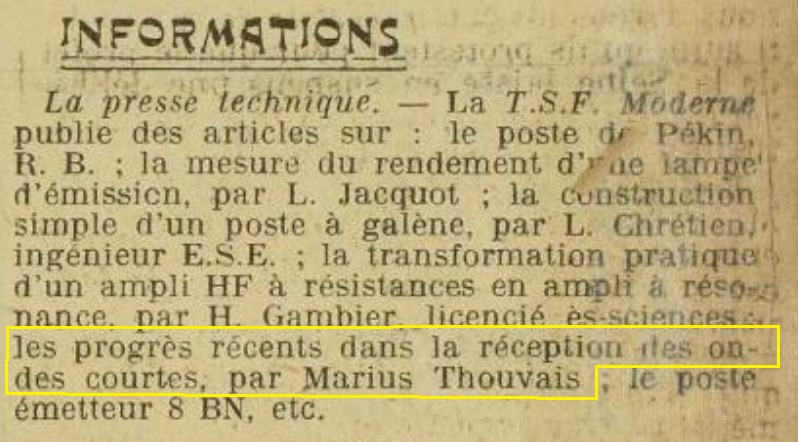

Pour les articles de la TSF moderne, j’avais vu qu’il aurait fait des articles dans les N°s 31-33-42-48 mais certainement d’autres. :hugs:

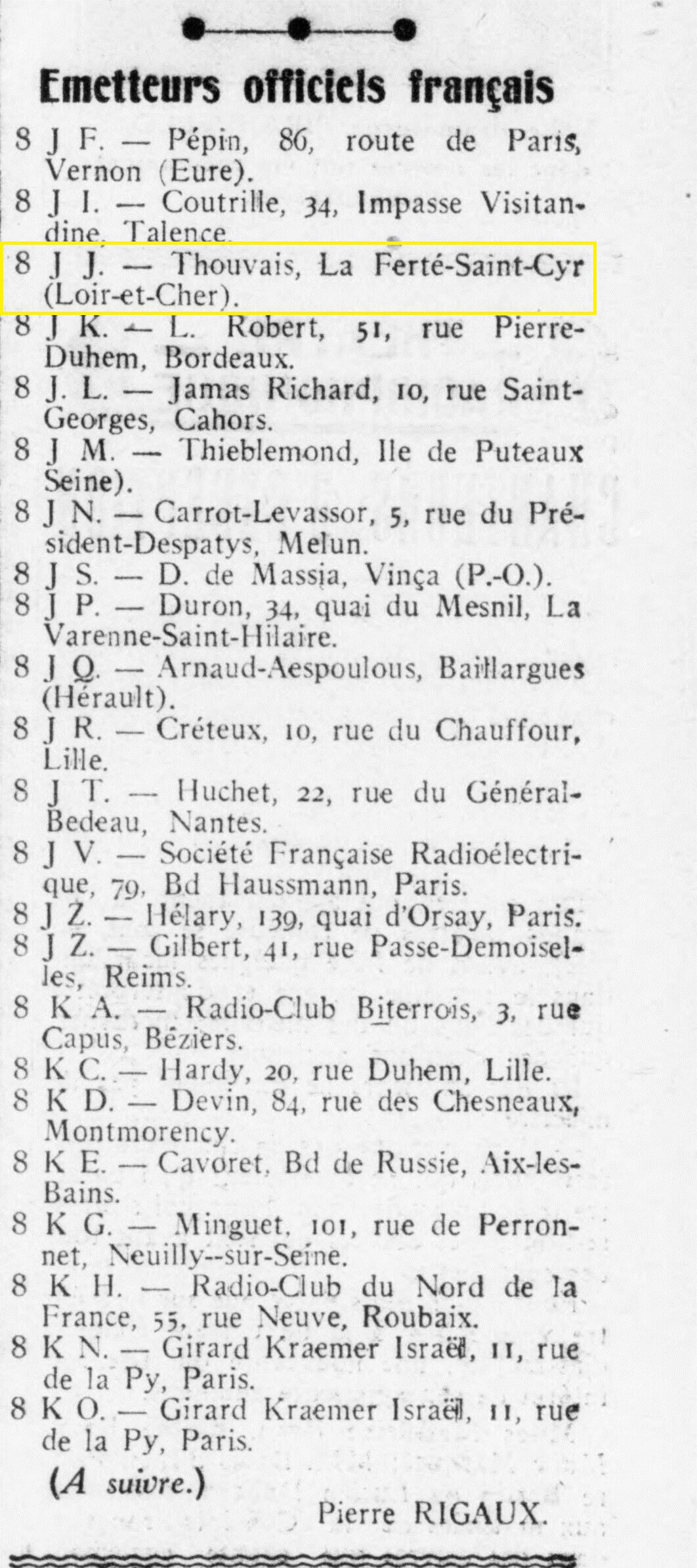

Trouvé par hasard dans un ancien bulletin du CHCR (numéro 13 du premier trimestre 1997) :
Également sur cette photo ou l’on aperçoit un appareil de Marius Thouvais (photo annuaire chcr de 2017)

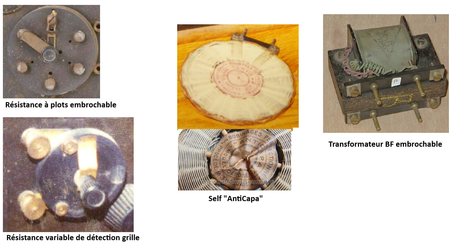

Je suis à la recherche de toute pièce détachée d’origine de fabrication Marius Thouvais.
Les selfs « Anticapa » que commercialisait M. Thouvais sont assez facile à reconnaitre, écartement entre broches 30mm (https://www.radiomuseum.org/r/thouvais_selfs_a_broches_anticapa_steckspulen_plug_in.html).
Les autres composants sont soit de type embrochables (toujours au standard de 30mm) ou bien à serrer sur bornes.
Voici quelques photos de ce à quoi cela ressemble :
..et bien sur encore mieux un monobloc ou une boite d’accord (cf également photos posts précédents).

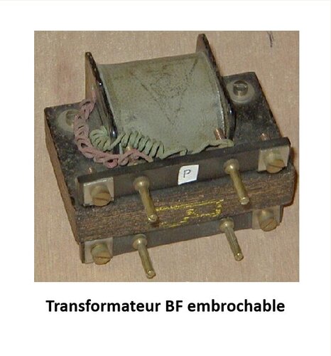

Ce transformateur BF est d’origine FAR, il y en a de semblables par exemple dans le Grillet Savoia.
Il a juste été monté avec deux plaquettes en ébonite et 4 broches en laiton pour le rendre enfichable :
Photo du Grillet Savoia en lien depuis sa fiche :
Bonsoir Henri Louis
En effet c’est un transformateur très classique de marque FAR que l’on trouve sur beaucoup d’appareils. Marius Thouvais l’a simplement rendu embrochable afin de pouvoir constituer des montages divers par l’amateur qui disposait de ses boites équipées de plots et bornes.

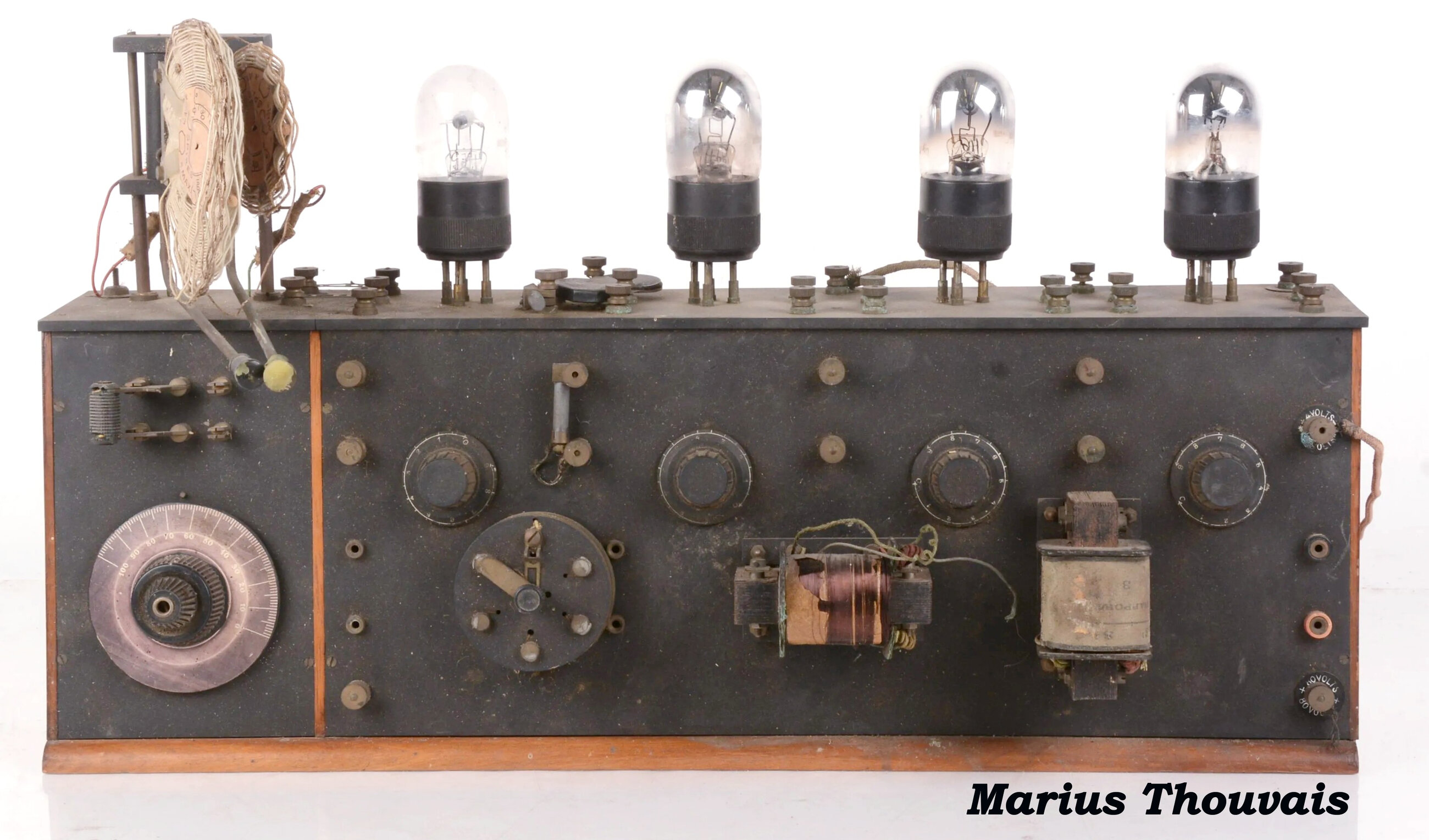

Il a aussi réalisé quelques composants réalisés sur le même principe.
Voici une photo d’un appareil où l’on voit bien le principe :
Cdt
Matt

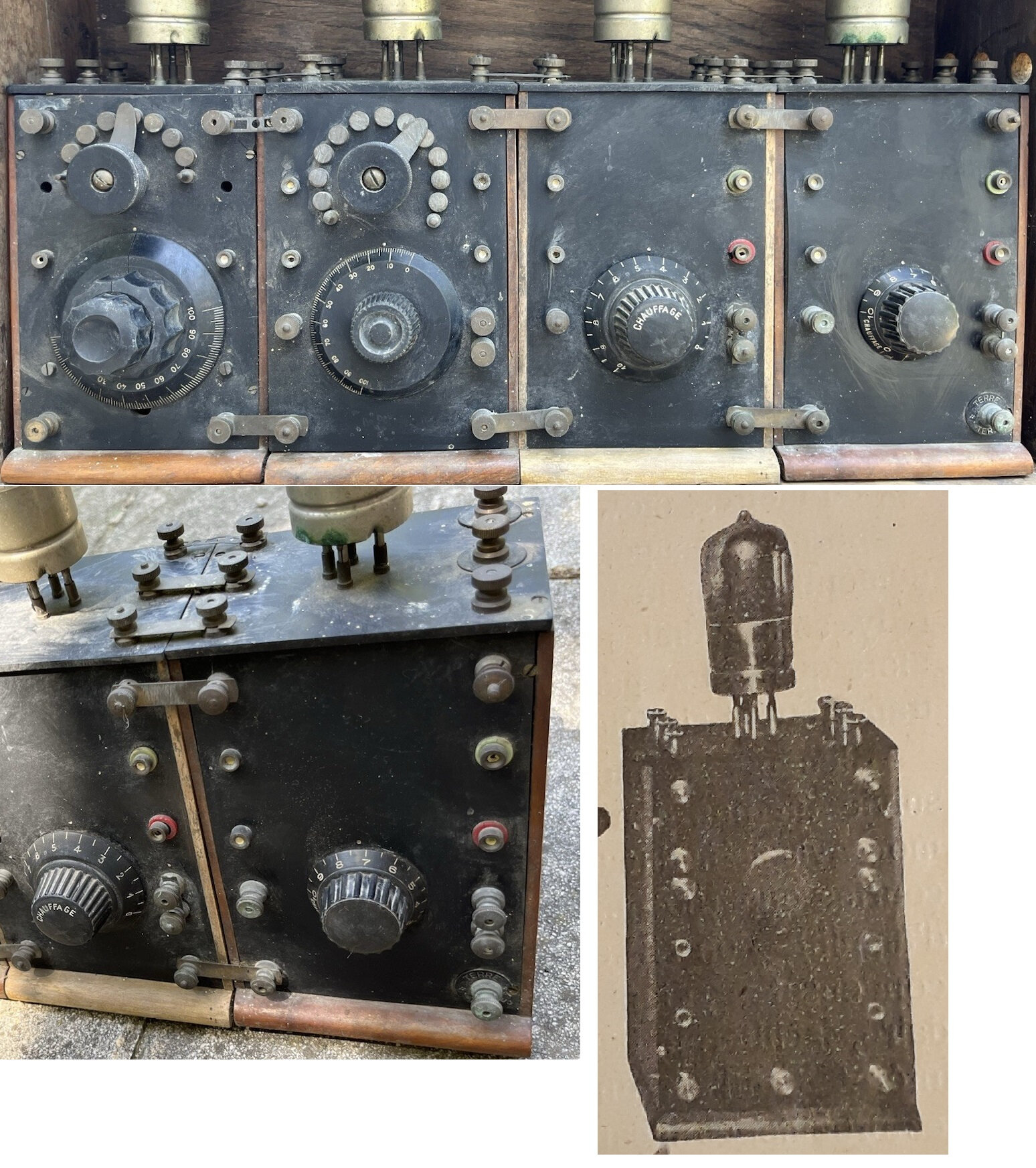

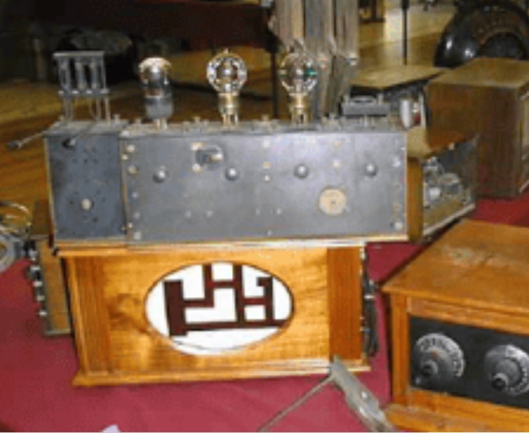

Ce qui m’intéresse le plus ce sont les blocs séparés Thouvais, j’imagine un peu antérieurs aux appareils « fusionnés » comme celui présenté dans mon post précédent (il est constitué d’un bloc boite d’accord et de 4 blocs élémentaires fusionnés en un seul).
A ma connaissance jamais vu un « vrai » mono bloc original survivants comme celui-ci :
et voici une photo ancienne où l’on voit à gauche un poste constitué de blocs élémentaires (une boite accord + 4 blocs monolampe) et à droite on reconnait la variante « fusionnée » (et encore à droite le concepteur Marius Thouvais :wink: ).
