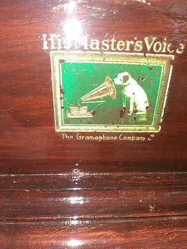

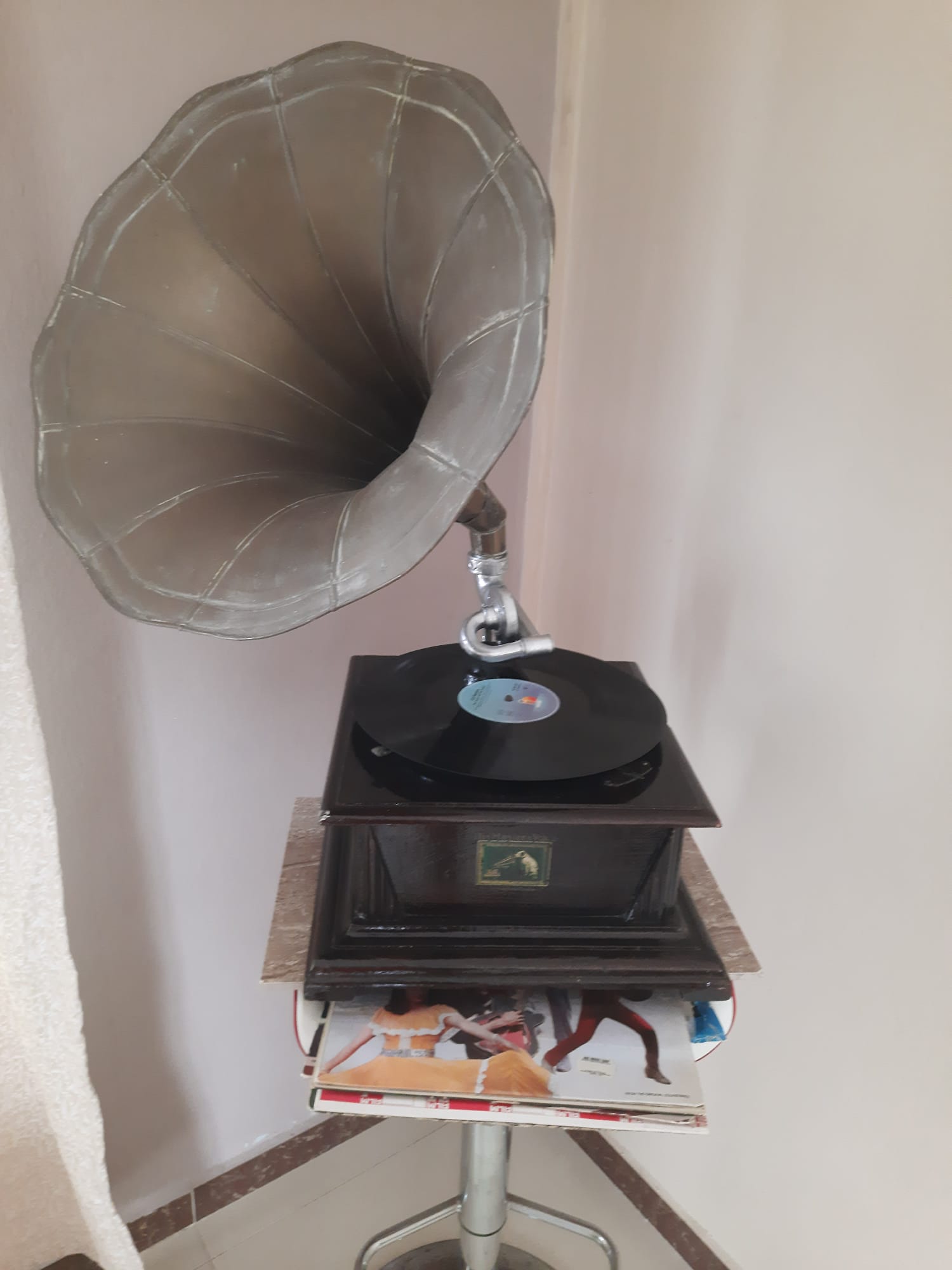

Bonjour pourriez vous me dire s’il faut une manivelle vissée ou non , je n’ai que les photos la manivelle est pour une personne qui habite à l’étranger. Gramophone de marque His master’s voice. Merci
Au risque de vous décevoir, cet engin est surement faux-nographe, ou crapophone, autrement dit un phonographe récent et bricolé, fabriqué probablement en inde (donc pas authentique) , et fait de bric et de broc (rendant difficilement identifiable son moteur et sa manivelle) …Et qui a été artificiellement vieilli pour faire plus vrai !
Sachant cela, compte tenu que ça n’a quasiment pas de valeur, et que ça fonctionne souvent très mal, vaut mieux ne pas s’embéter avec ça, et se contenter de considérer cet objet comme un article de décoration !
pour definir le type de manivelle il faut voir le moteur
la marque de cet appareil n’etant pas connue malgre le logo usurpé
Oui, il faut l’ouvrir , et voir, il y a des chances que ce soit un moteur de phono balise bon marché (et pouvant être de n’importe quelle marque)

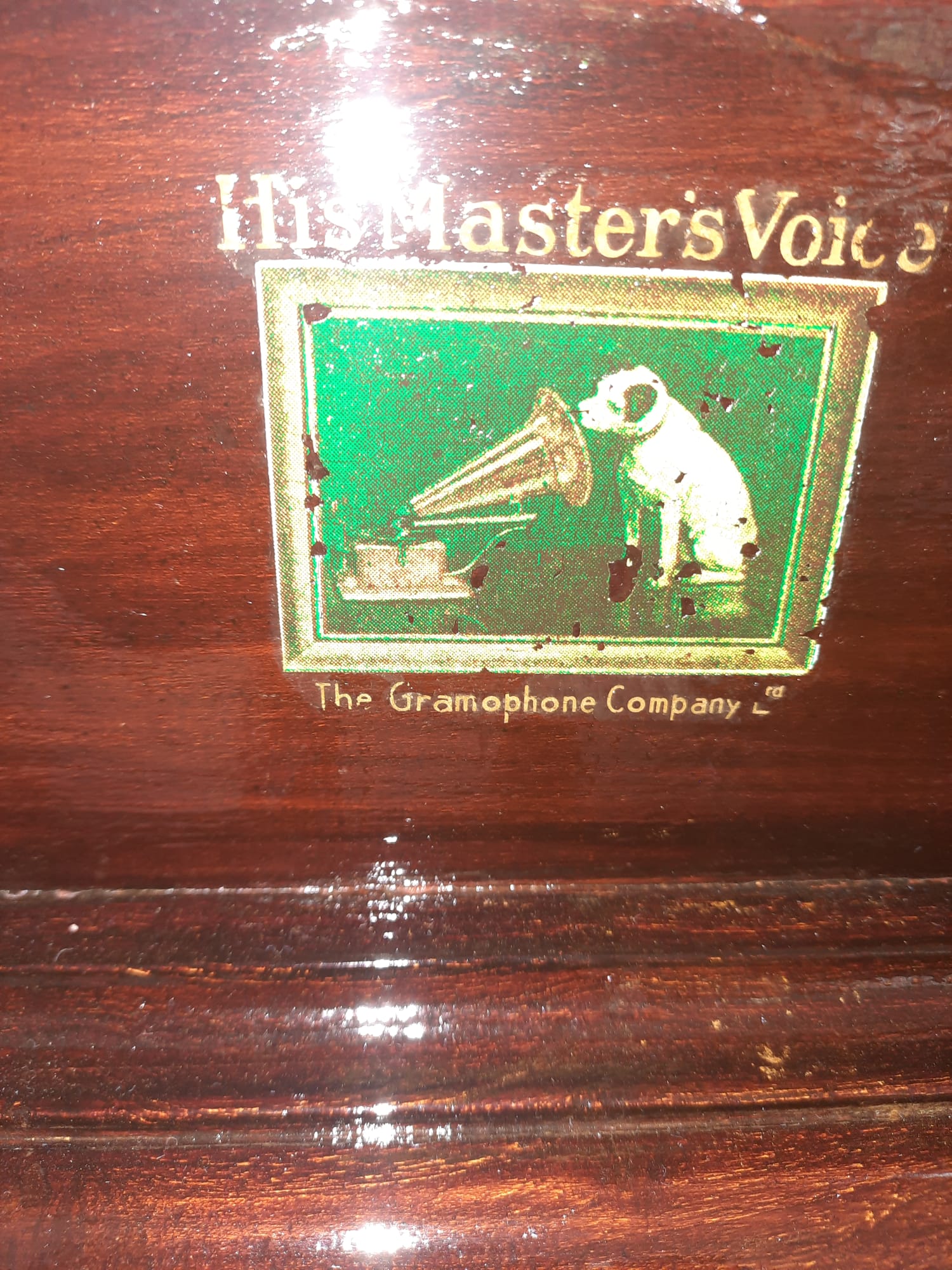

Le logo est un décalcomanie, récent et artificielement vieilli
Les disques sur la photo sont incompatibles avec ce type d’appareil. Les disques de la photo sont des 33 tours microsillons qui se lisent avec un électrophone ou une platine, l’appareil de la photo est destiné à la lecture de disques 78 tours à aiguille.
En plus cette appareil, comme dit plus haut, n’est pas authentique mais est juste une mauvaise copie fabriquée récemment, probablement en Inde.
Ce n’est pas un appareil fonctionnel c’est juste pour la décoration.

et surtout ne pas lire ce disque avec ce faux-nographe ! il serait irrémédiablement bousillé :frowning:
