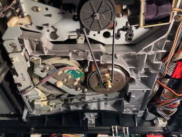

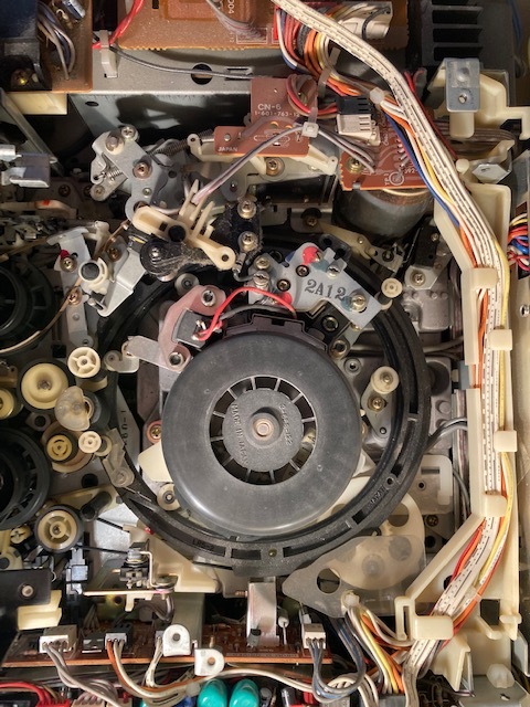

Après réparation du circuit d’alim, l’appareil a redémarré avec des couleurs intactes à partir d’une bande de 1983 !

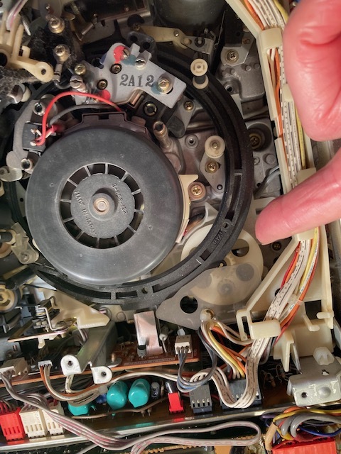

Comme il y a eu une difficulté pour éjecter, j’ai aidé en actionnant le pignon blanc (voir photo)…
Je pense qu’il doit donc y avoir une courroie à changer,
et j’aimerais trouver une vue éclatée du mécanisme de chargement.
L’idéal serait de trouver un kit de maintenance du mécanisme ?

Effectivement, la courroie est visible page 4.12 : « Belt eject 526 »
Pour le remplacement complet des courroies, j’ai trouvé ce tuto:
Sony Betamax SL-C5 part 2 - replacing the belts and testing… (youtube.com)
La courroie à changer pour l’éjection est celle du bas sur la photo.
Malheureusement, le tuto n’est pas assez précis pour cette opération. Il faudrait en trouver un autre ?
