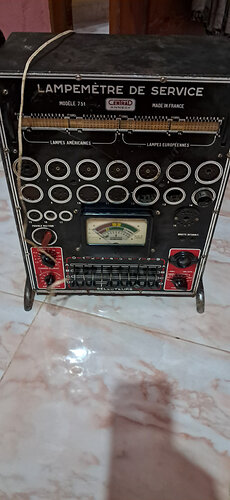

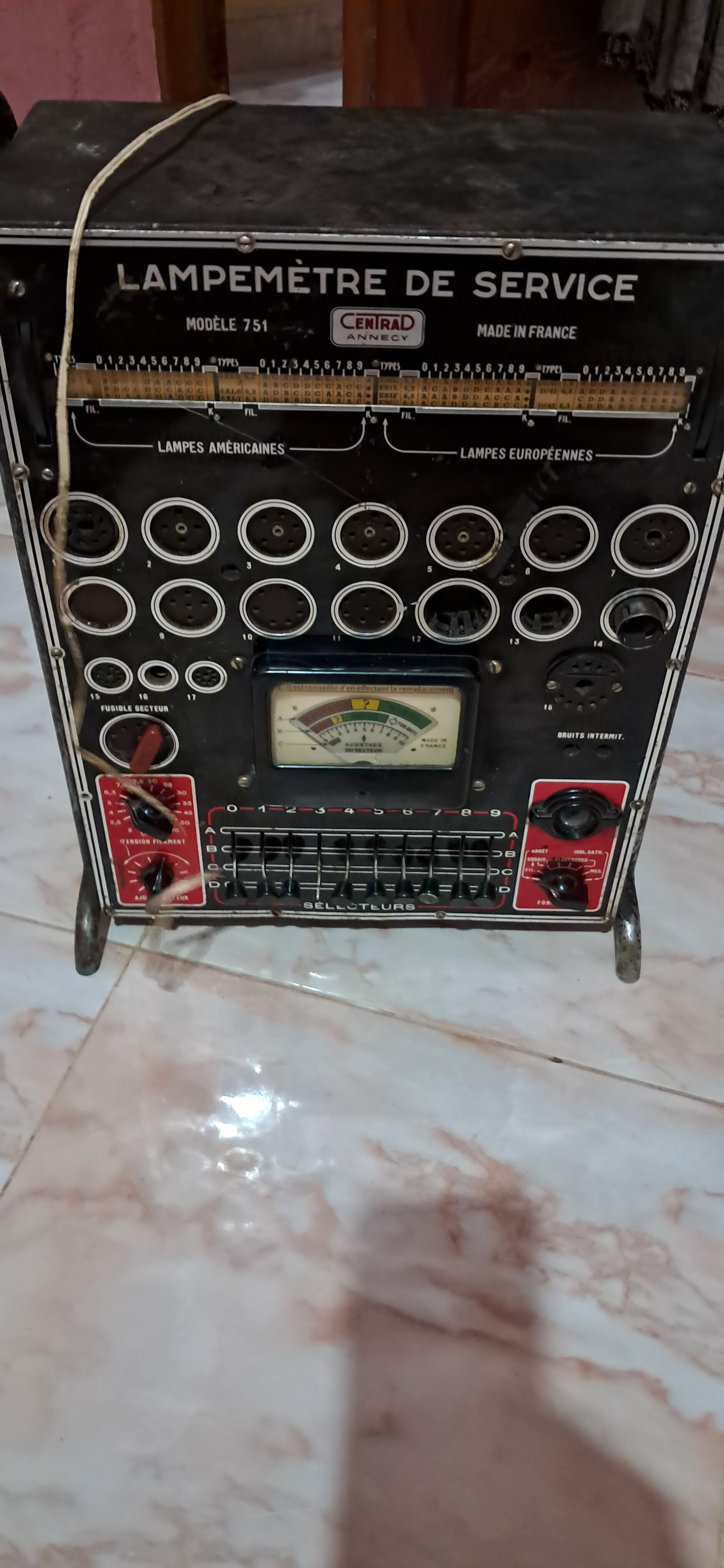

J’ai un lampmetre centrad modèle 751 led 2 selecteurs 6 et 7 sont cassés a l’intérieur est ce qu’il y’a une solution où je peux trouver ces 2 selecteurs merci.

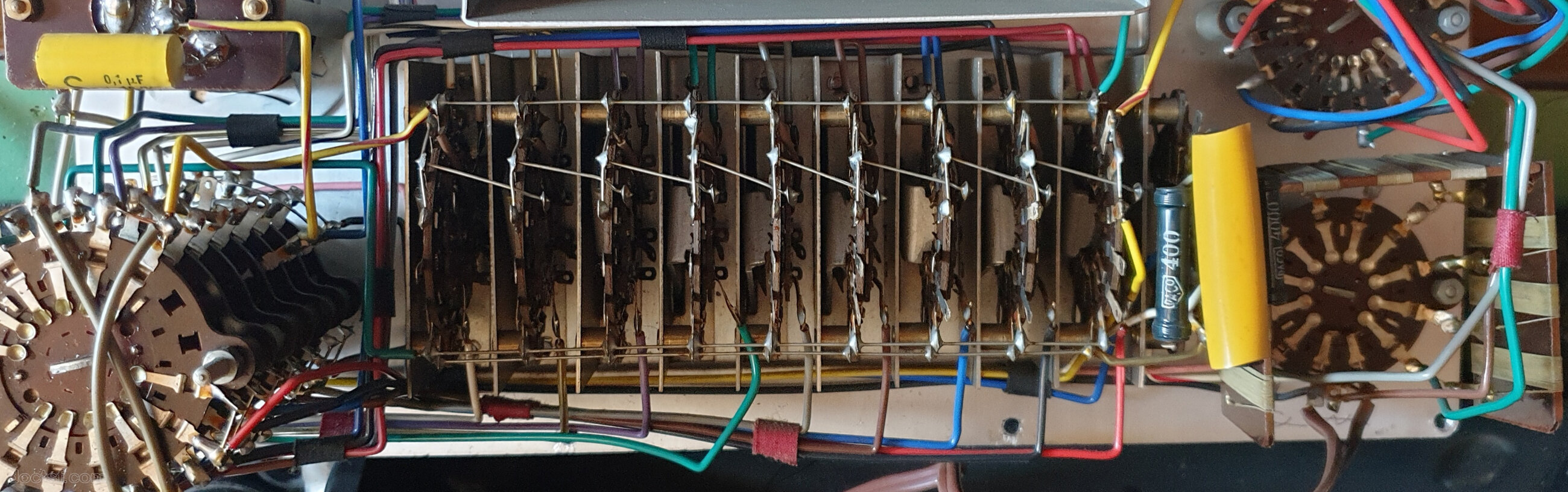

Ce ne sont pas des commutateurs à glissière mais des galettes de commutateurs rotatifs actionnés par un levier sur le côté :
Leur remplacement hélas m’a l’air tout sauf facile

Comme le disait @dallas33 plus haut, il a récupéré la galette du commutateur de chauffage des filaments qui est identique pour remplacer un sélecteur défectueux.
Puis il a acheté un commutateur rotatif quelconque pour remplacer le commutateur du chauffage des filaments.
