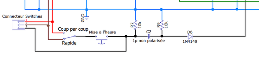

J’ai refait le schéma de façon plus « conventionnelle » et avec des couleurs de repérage des liaisons.
Généralement, pour ne pas alourdir le dessin, j’utilise des labels, ça évite la palanquée de liaisons qui se croisent mais je ne savais pas si tu aurais su interpréter ce schéma simplifié, alors dans le doute…
J’ai aussi câblé les switches (un inverseur et un poussoir unique) mais rien ne t’empêche d’utiliser 2 poussoirs et de zapper l’inverseur.
Pour les 2 Zener, tu peux changer de valeur comme 12V par exemple mais sans dépasser les valeurs limites des CI soit 15V.
Enfin, tu fais suivant tes composants dispos.

NB : il faudra câbler la liaison entre le poussoir et le commun de l’inverseur comme sur le schéma.

J’imagine que le switch poussoir est optionnel.
Ben non, en fait il sert à la mise à l’heure.
Je t’avais fait le schéma de câblage.
