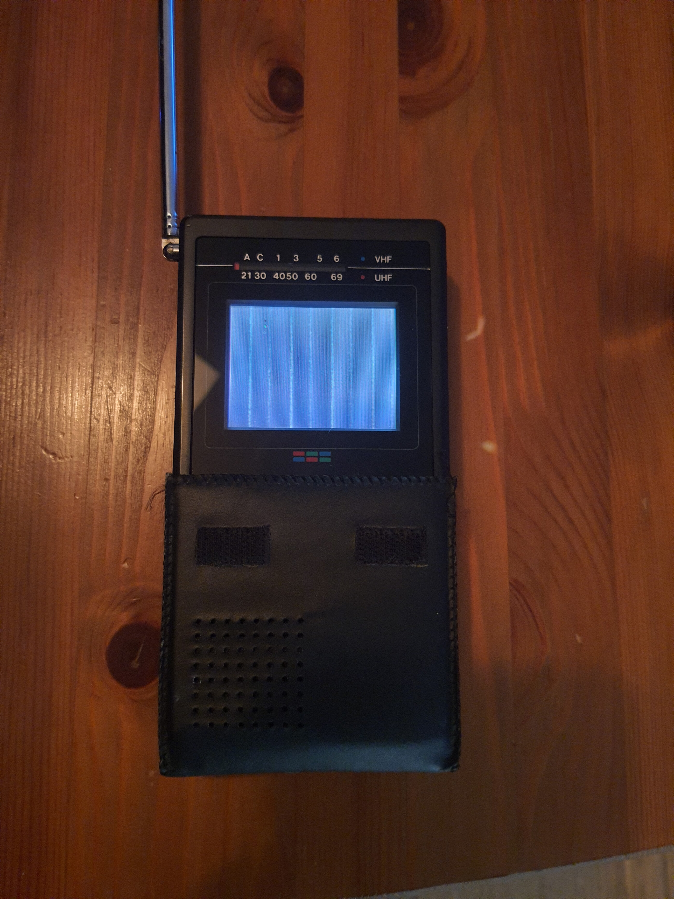

J’ai changé tous les condensateurs électrolytiques, bien nettoyé le tout. Le CCFL
utilisé pour le rétroéclairage a été remplacé par un bandeau de 4 leds 6000K SMD 2835
alimenté en 5V. Pour l’alimentation de ce bandeau en 5V, j’ai ajouté deux diodes en série
pour abaisser la tension qui est de 6VDC sur cette tv.

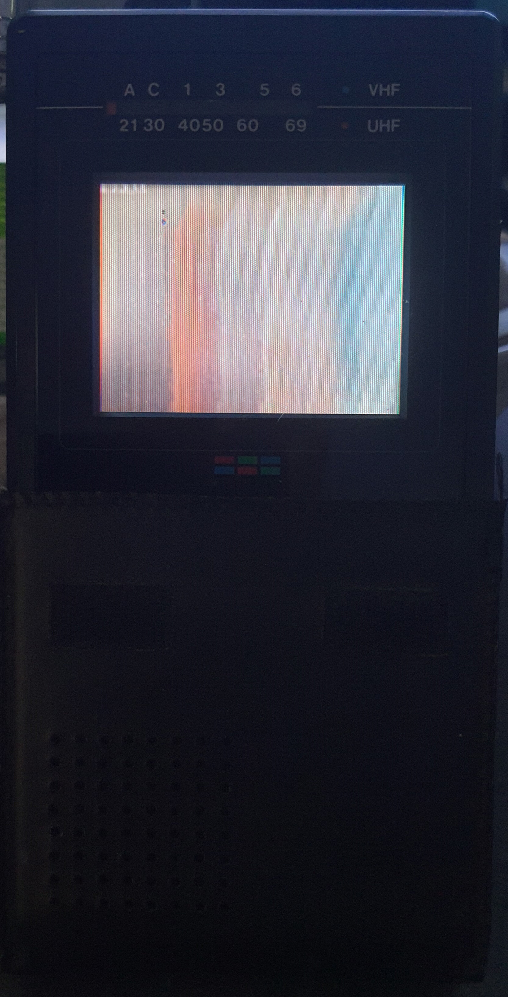

Je n’ai pas encore de source SECAM, mais j’arrive à lui faire afficher de la couleur
via la mire de mon modulateur RF PAL, même si elles sont fausses, ca donne une idée.
Pas de photos de l’intérieur fini malheureusement, ce truc est tellement monté au chausse pied
que j’ai failli perdre mon sang froid :sweat_smile:
Quelques photos et videos en fonctionnement.
