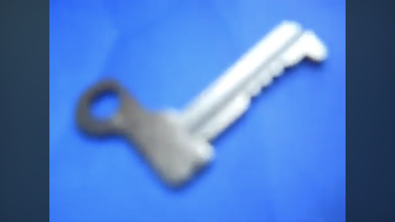

Bonjour comme je m ennuie un peu j ai laissé mon esprit divaguer…
Sur mon Philips/ne pas prêter attention à la vitre du cadran…/ il y a une serrure dont la clef est perdue depuis……
a défaut de trouver un serrurier compréhensif doté d un peu de passion pour créer une clé sur mesure j aimerai utiliser de la plastiline … créer une empreinte pour reproduire la clé .
qu en pensez vous ?
J’irais voir dans une « clé minute » pour trouver une empreinte vierge « qui rentre ». Ensuite c’est à la lime d’entrer en action. C’est vraisemblablement une serrure très simple, où seul le doigt à l’extrémité actionne le mécanisme. Les 4 crans doivent pouvoir être supprimés.
Prendre l’empreinte par moulage est mission impossible.
créer une clef pour une serrure n’est pas chose simple
il faut d’abord trouver l’ébauche avec les rainures longitudinales placées au bons endroits

Reproduire a partir de rien, ou dupliquer la clé d’un copain?
Si dupliquer, voir ceci, ça peut donner des idées.
Si reproduire a partir de rien, je démarrerait avec une photo remise ‹ a plat › avec un logiciel comme photoshop ou GIMP, afin d’éliminer la perspective et les angles étrange, ensuite c’est impression et traçage sur un bout de tôle asse fine, puis découpe et essayage!
Bjr . Je vais essayer cela !!!
Perso je démonterais le poste pour mettre de façon définitive le mécanisme actionné par la clé en position de marche. Cela doit être beaucoup plus simple à faire que de confectionner une nouvelle clé.

intéressant …Mais je doute fortement qu’il y ait un mécanisme de serrure à barillet et a plusieurs pistons sur ce poste Philips, ça doit être beaucoup plus simple !?
(ça doit plutôt s’apparenter a une serrure de vanity , ou de meuble ancien, et il n’y a sans doute que la longueur totale et les formes de l’extrémité de cette clé qui importe , si vraiment on tient a refaire fonctionner cette serrure …Si c’étais moi, je tenterais plutôt de démonter, et bloquer ça en position marche une fois pour toute )
Bonsoir.
Très peu probable qu’il y ait des pistons dans cette serrure. Bricoler une clé provisoire pour ouvrir ne sera pas bien compliqué.

C’est ce que je disais au tout début. Les 4 encoches sur la clé doivent pouvoir être remplacées par une partie évidée. On doit pouvoir actionner la serrure avec un bout de fil de fer, plié et aplati au marteau en bout.
Bjr sinon j avais pensé aller voir un métallier…
