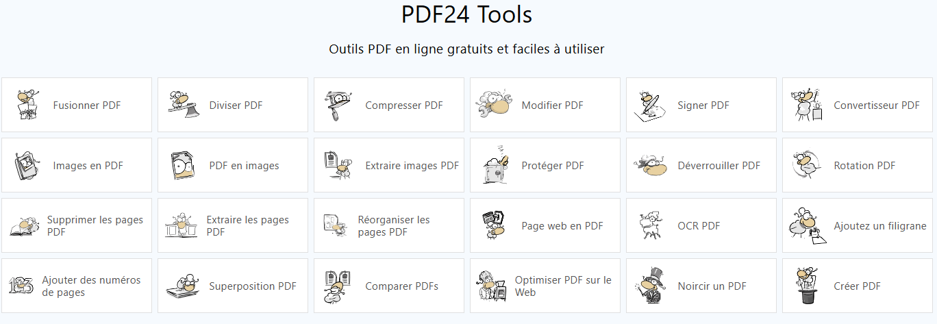

ben non : je l’ai d’installé, gratos; mais l’outil qui fait tout c’est PDF24 gratuit
Il faut passer par de l’OCR pour récupérer le texte.
Ce site (I love pdf) pourrait aussi être utile :

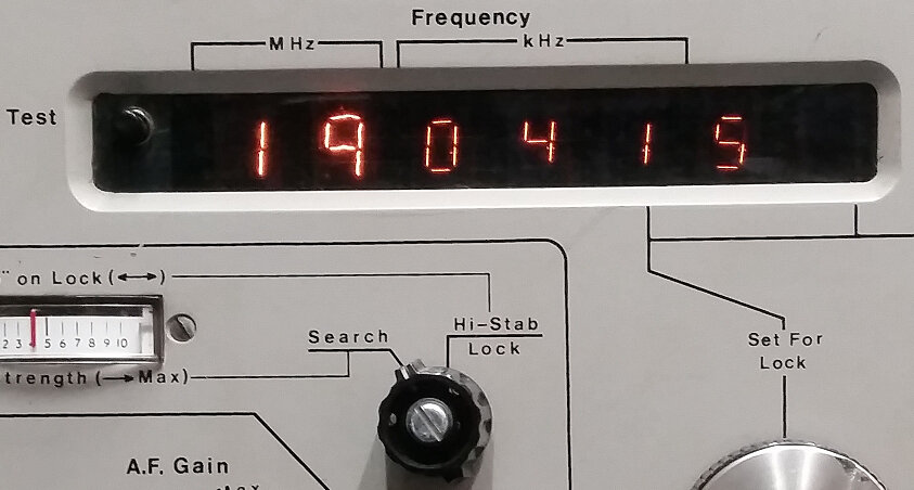

J’ai relu le fil depuis le début et j’ai vu que tu a des problèmes avec ton affichage
Les afficheurs à filaments ce sont des « numitrons »
Je peux te dépanner car j’en ai un petit stock acheté en Russie il y a quelques années
Bonjour Alain,
D’abord merci pour cette proposition.
Concernant l’affichage, je pense qu’il fonctionne.
Le dernier digit, à droite, est éteint mais je pense qu’il ne s’allume qu’en “Hi-Stab Lock” position. Cette photo date de 2023 et je ne l’ai pas remis sous tension depuis car il nécessite une sérieuse révision, voire des réparations.
En cas de problème, je préférerais mettre des afficheurs à LEDs, ne serait ce que pour avoir une luminosité et une taille homogène.
Ces afficheurs sont commandés par des décodeurs 7447 et sont alimentés en 5V. Un afficheur à LEDs à anode commune fera l’affaire, s’il y a la place pour ajouter des résistances de limitation de courant.
C’est tout à fait possible car j’avais fais l’inverse , remplacer des afficheurs à led par des numitrons
Si ça a marché dans ce sens il n’y a pas de raison pour que ça ne marche pas dans l’autre sens

Non, c’est la version qui circule sur le net. Celui que j’ai assemblé avec pdfcreator est trop mauvais en qualité pour que je le montre. Il est réorganisé, recadré, mais la résolution est mauvaise. Il fait 24 Mo, soit la moitié de celui d’origine. Il est sûrement trop compressé, mais je n’ai pas vu le réglage de compression dans pdfcreator.
Pour ma part, j’utilise PDF24 Toolbox et ce logiciel gratuit possède un réglage de compression à choisir avant d’enregistrer la conversion, je vous invite donc à le télécharger car il est très complet et simple à utiliser.
Voir plus haut, @kiki37 a fourni le lien de téléchargement.
C’est fait ! Il est téléchargé. Reste à trouver un peu de temps pour convertir les 127 images.
En utilisant la fonctionnalité “images vers pdf”, il m’a sorti un pdf propre en moins d’une minute. J’avais fait le précédent en imprimant page par page pendant plus d’une heure.
J’ai pris la qualité un cran supérieure à celle par défaut, et ça me paraît très correct. La taille du pdf (65.4Mo) est sensiblement la même que l’ensemble des images (65.8Mo en jpeg et png mélangés). Mais c’est nettement supérieur aux 52.1Mo du pdf d’origine.
Je voudrais bien essayer une qualité un peu moindre, mais je n’ai plus accès au réglage. J’ai fouillé dans tous les menus, sans succès.
En explorant les menus, j’ai fait des essais, et le pdf final fait 18.2Mo juste en le mettant en monochrome au lieu de couleur, sachant que le doc d’origine est en N&B. En fait, la qualité se choisit après avoir créé le pdf et avant de l’enregistrer. Pour passer de couleurs à monochrome, il a mouliné qq minutes quand même ! Le résultat est dans la fiche du GL.
Je pense que le sujet est clos maintenant ? Vive PDF24 !
