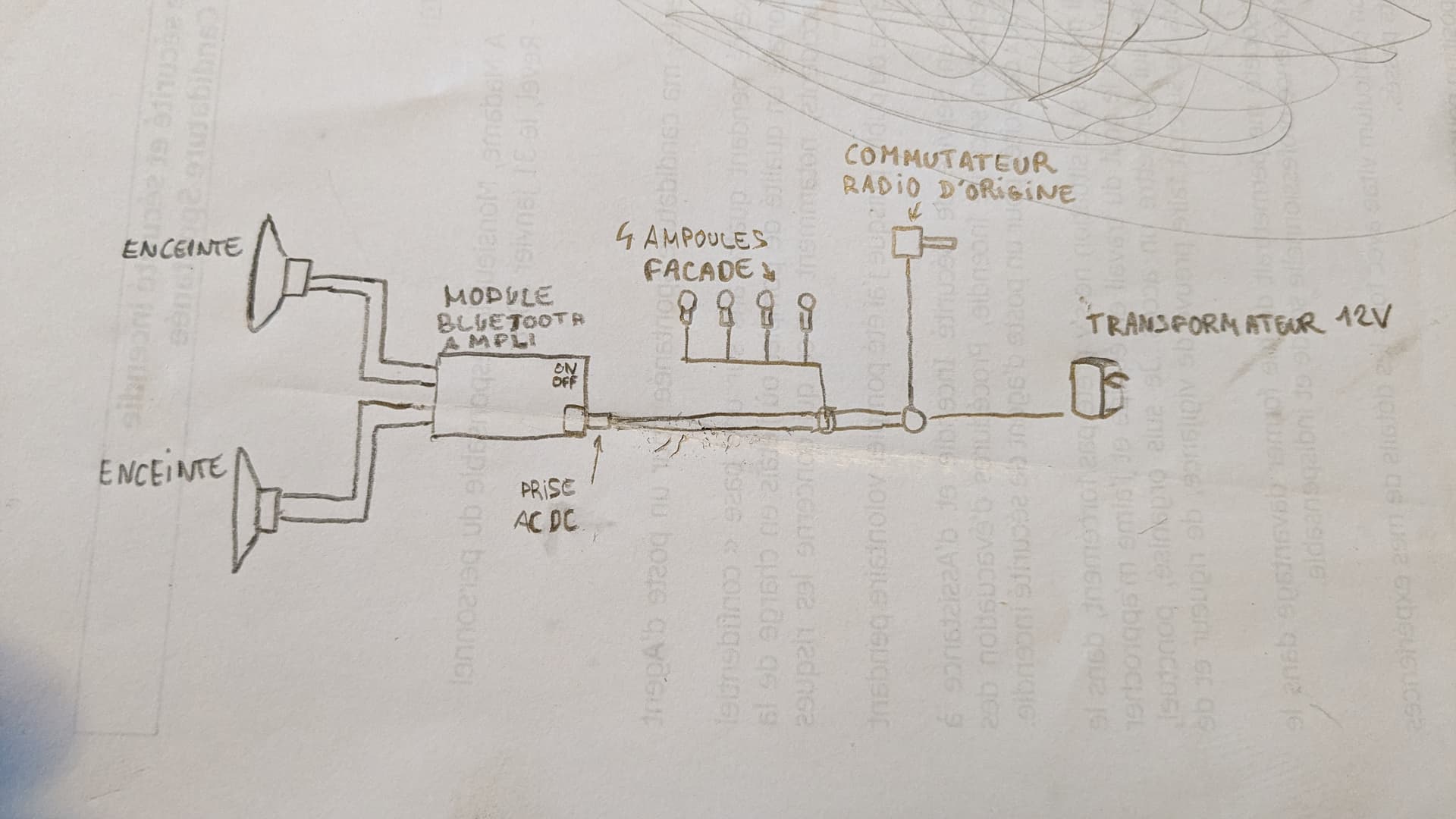

Bonjour à tous. J’ai récupéré une belle radio sonolor et j’ai câblé tout le module bluetooth/ampli avec mes 2 haut parleur mais j’aimerais pouvoir allumer le module avec le commutateur d’origine ainsi que les 4 ampoule de facade (je suis complètement novice en électronique mais je suis débrouillard en bricole) j’aimerais d’abord savoir si mon schéma est cohérent:

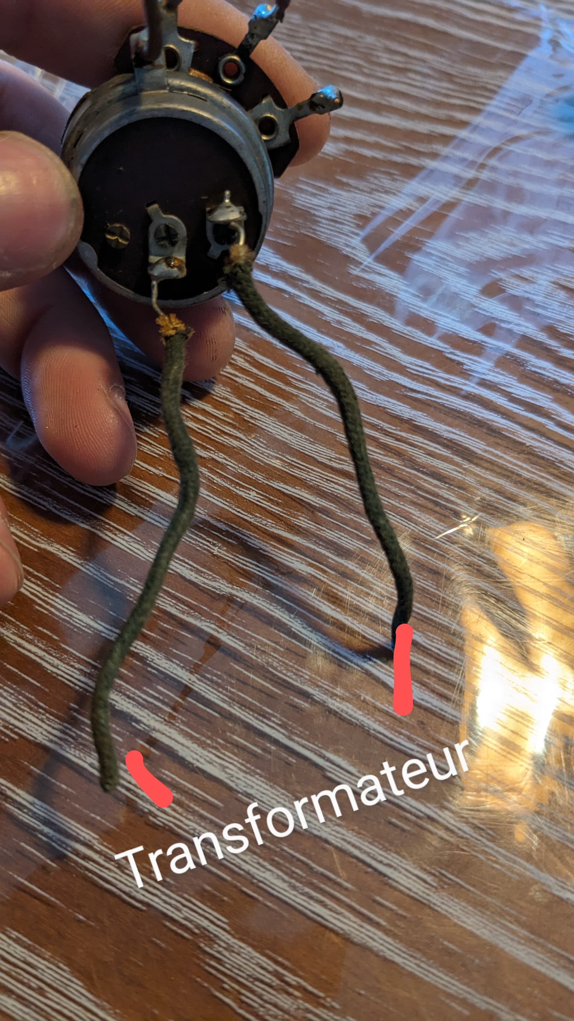

Et comment brancher mes câble d’alimentation sur ce commutateur:

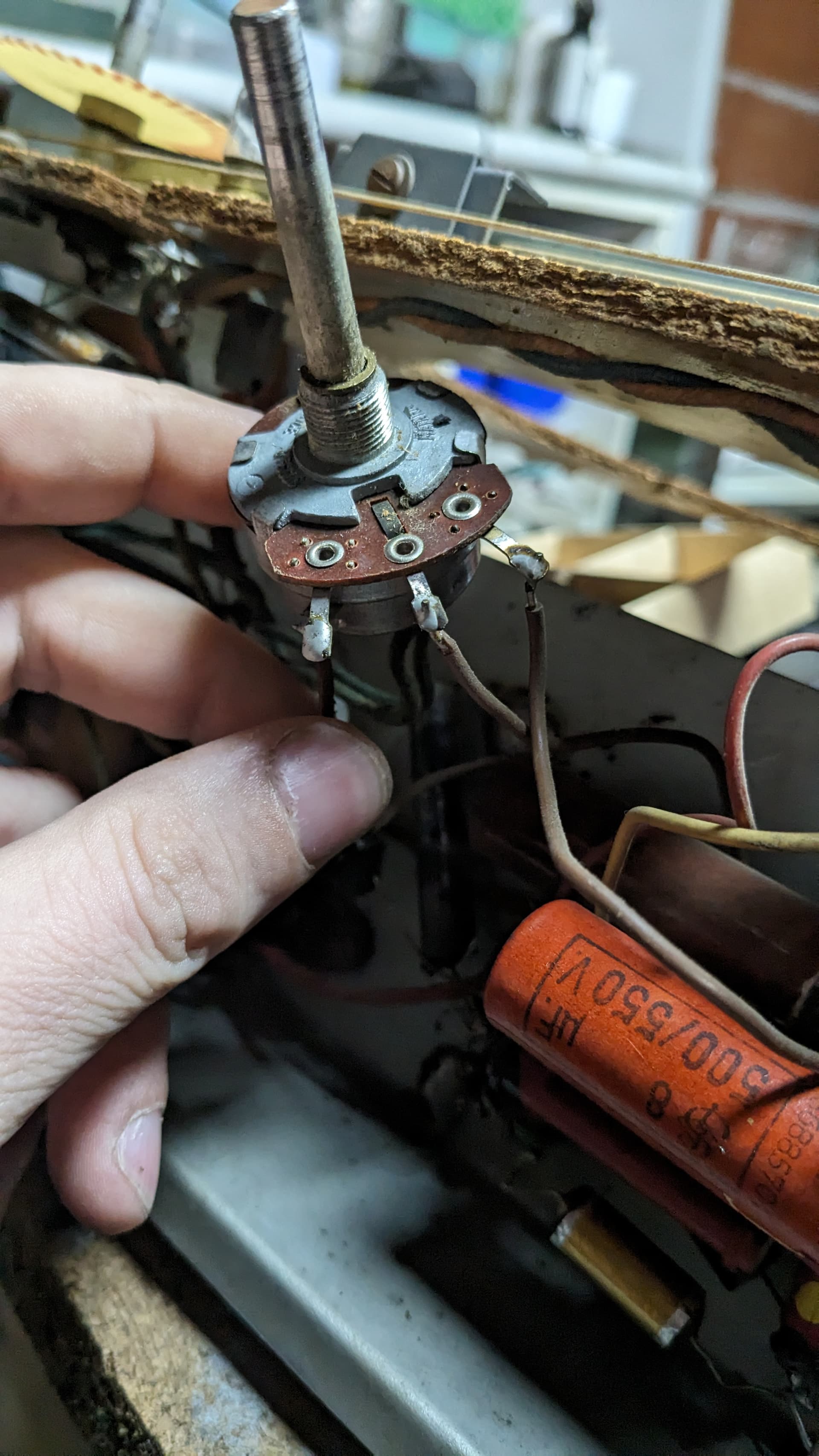

Sur le potentiomètre qui est entre tes doigts, les 2 cosses à souder à l’arrière (avec les 2 fils gris) sont l’interrupteur.
Normalement cet inter permet la mise sous tension du transformateur d’alimentation.
Les 3 cosses à souder sur la périphérie (où il y a des fils gris, noir…) sont pour le contrôle du volume.
Une cosse de l’extrémité va à la masse, celle du milieu (curseur du potentiomètre) va à l’entrée de l’ampli.
La 3ème cosse est l’arrivée de la modulation depuis le poste de radio.

Il manque un peu d’infos sur le raccordement, sur ton schéma.
Si j’ai bien tout compris, il ne veut récupérer que l’inter du potar pour mettre son module sous tension.
Je n’ai pas l’impression qu’il se serve de la partie ampli du poste ni même du HP.
Oui, a priori, il n’est pas question de faire fonctionner les circuits du poste : c’est la solution que nous avions adoptée avec Tom!

L’interrupteur se trouve connecté aux 2 cosses à l’arrière du potentiomètre mais juste un conseil :
vérifie avant , à l’ohmmètre par exemple que l’interrupteur du potentiomètre est toujours fonctionnel.
Perso j’ai eu pas mal de potentiomètres dont l’interrupteur était HS avec le temps
Oui, et de toute manière, on ne casse rien, le châssis reste à l’intérieur… Pour les générations futures !
Pour l’interrupteur le contact est parfois encrassé et il suffit de le manœuvrer plusieurs fois!

Si je regarde son crobar, il se sert d’un adaptateur 12V, donc il ne devrait pas toucher au secteur.
Par contre, si il veut utiliser les ampoules du poste, il va avoir un vrai problème.
c’est pour cela qu’on a utilisé un chargeur de téléphone en 5V!
Et si je mets des ampoules de 12 c’est bon?
Oui, bien sur!
C’est lideal des ampoules en 12v, on peu même mettre un morceau de ruban led blanc chaud, ca donne bien, j’ai deja testé.

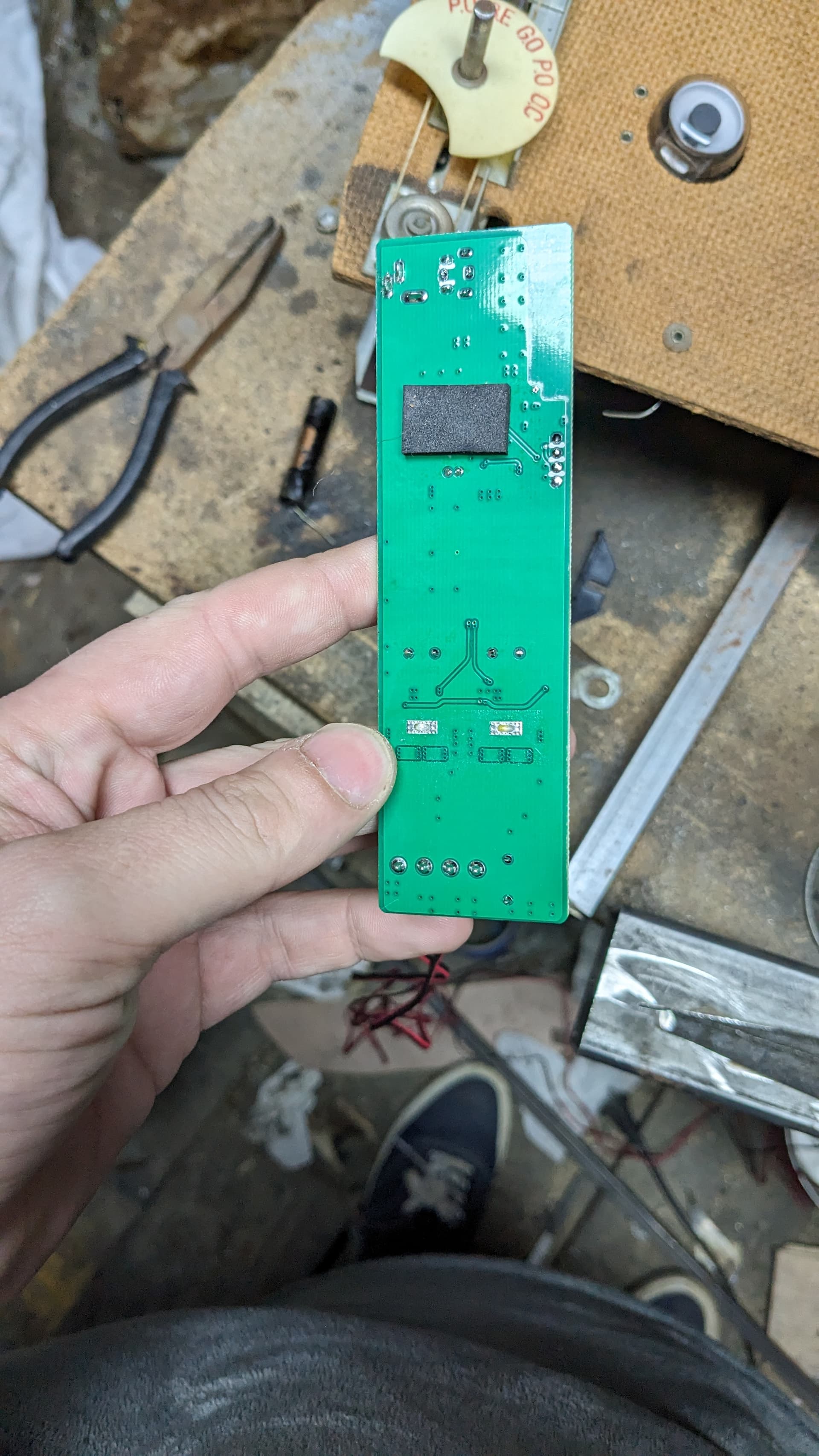

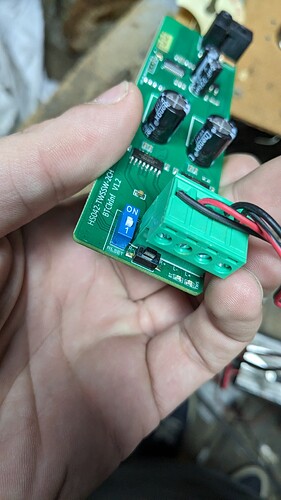

Du coup si je suis en 12 v avec les ampoules comment faire le raccordement sur mon système ? Je te mets la photo de mon module

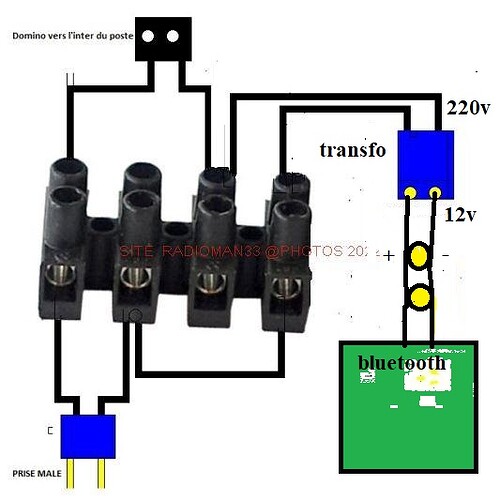

voilà le branchement a faire:
l’échelle des différents éléments n’est pas respectée!
Vérifiez que le module Bluetooth s’alimente bien en 12v
j’ai représenté deux lampes
Ah super merci beaucoup pour votre schema très compréhensible ! Je vais faire tout ça je vous poste des photos dès que c’est terminé.
