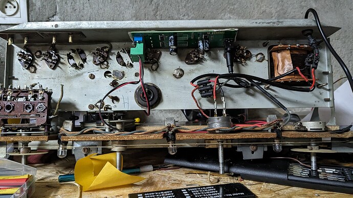

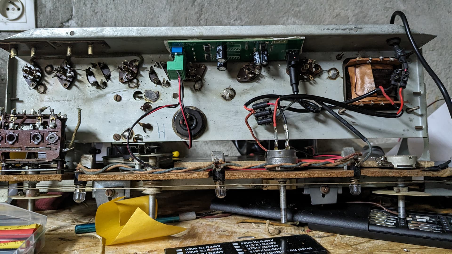

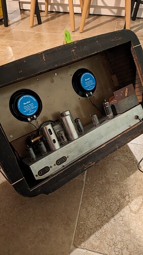

Comment installer le commutateur d'origine
Par contre c’est ma prise qui fait transformateur 12 v
a l’endroit ou il y a marqué 220v a cote du transfo vous montez une prise femelle et vous branchez la prise du transfo dedans!

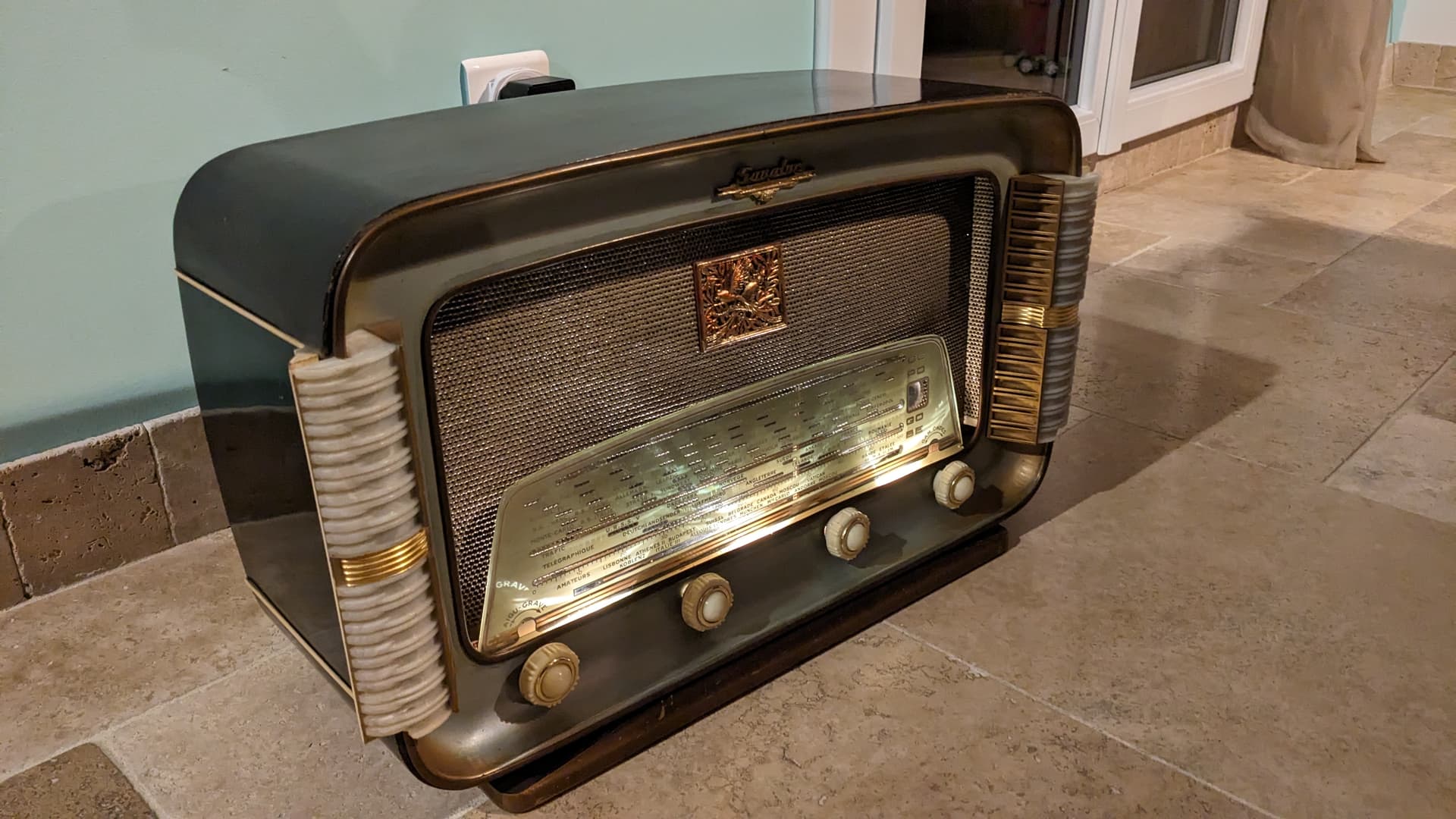

Merci à vous tous pour vos conseils elle fonctionne très bien!
Bravo!
C’est pas si compliqué!
Non ça va c’était une bonne expérience !
Merci encore et bonne journée
Si j’ai tout bien compris, @Frede a installé ce système :

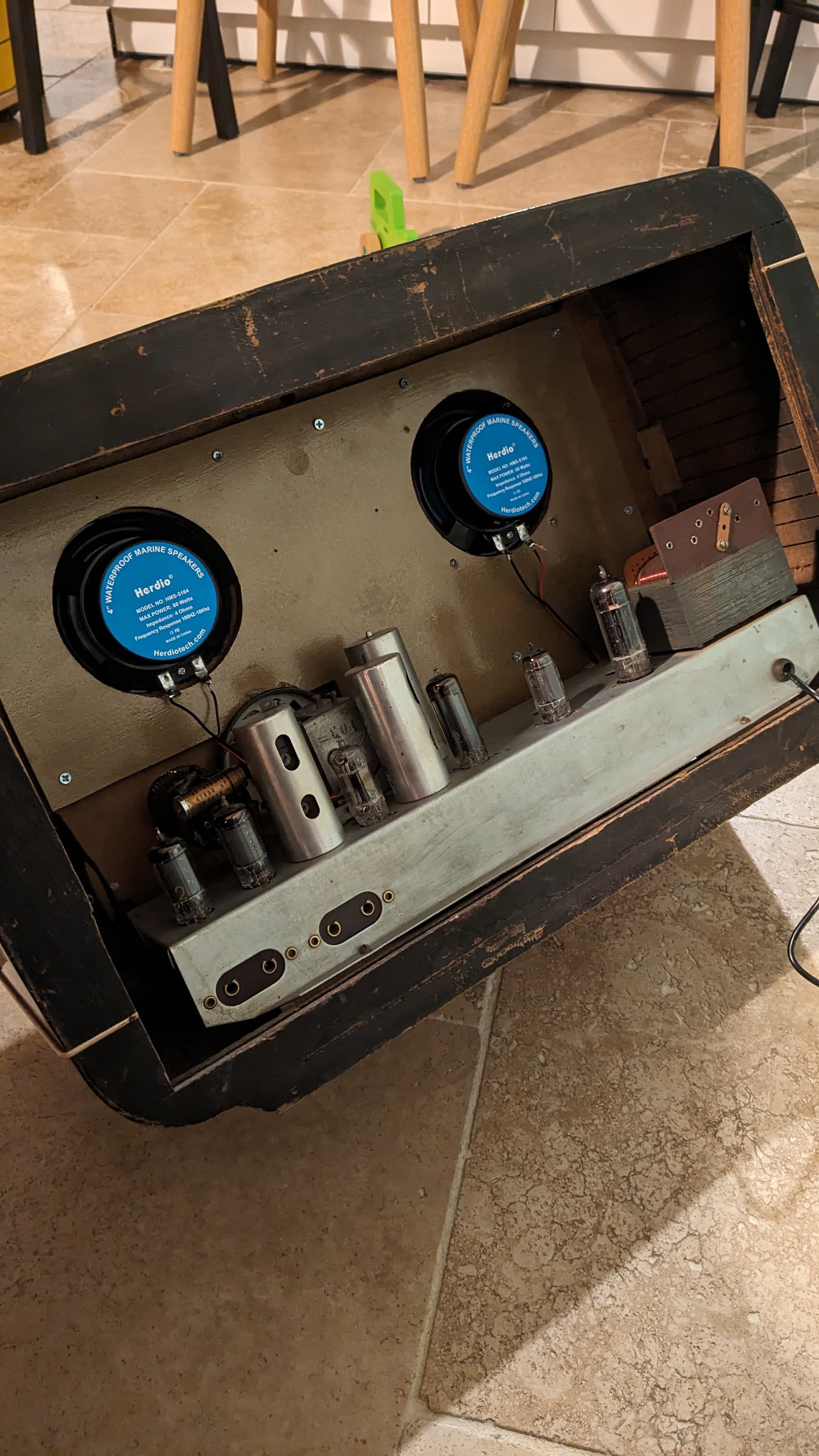

Oui exactement mais ce que je regrette c’est qu’il y a trop d’aigu de je vais changer mon module pour un réglable
A cause des HP (waterproof :roll_eyes:) ou du module ? :thinking:
Je ne sais pas

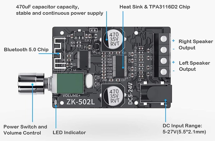

bjr,
moi, je monte le module ZK502L qui a un réglage de volume :
alimenté en 12v la puissance est largement suffisante !
Il y aurait un ampli TPA3116D2 :
Mais pas de correction de tonalité…
