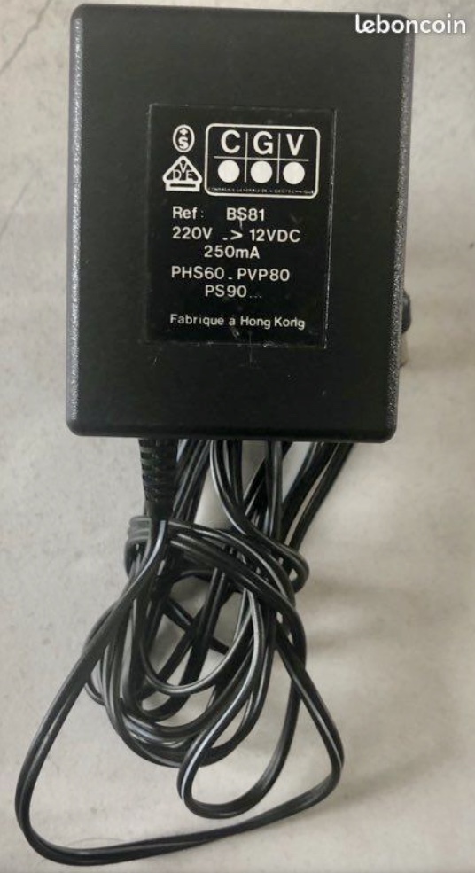

Selon ce cliché d’une alimentation de la série PHS-60xx, elle peut débiter 250mA sous 12V.
Probablement non-régulée, il y a un CI régulateur dans le module, donc un transfo + pont de diodes + une Capa de lissage.
Cordialement

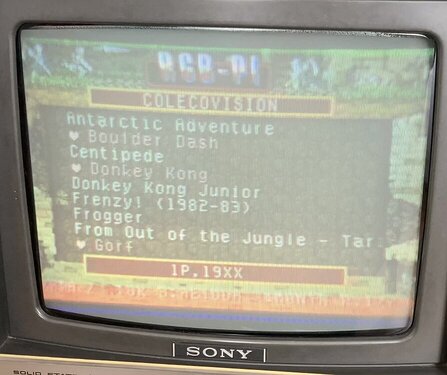

Petit update sur le projet qui m’anime.

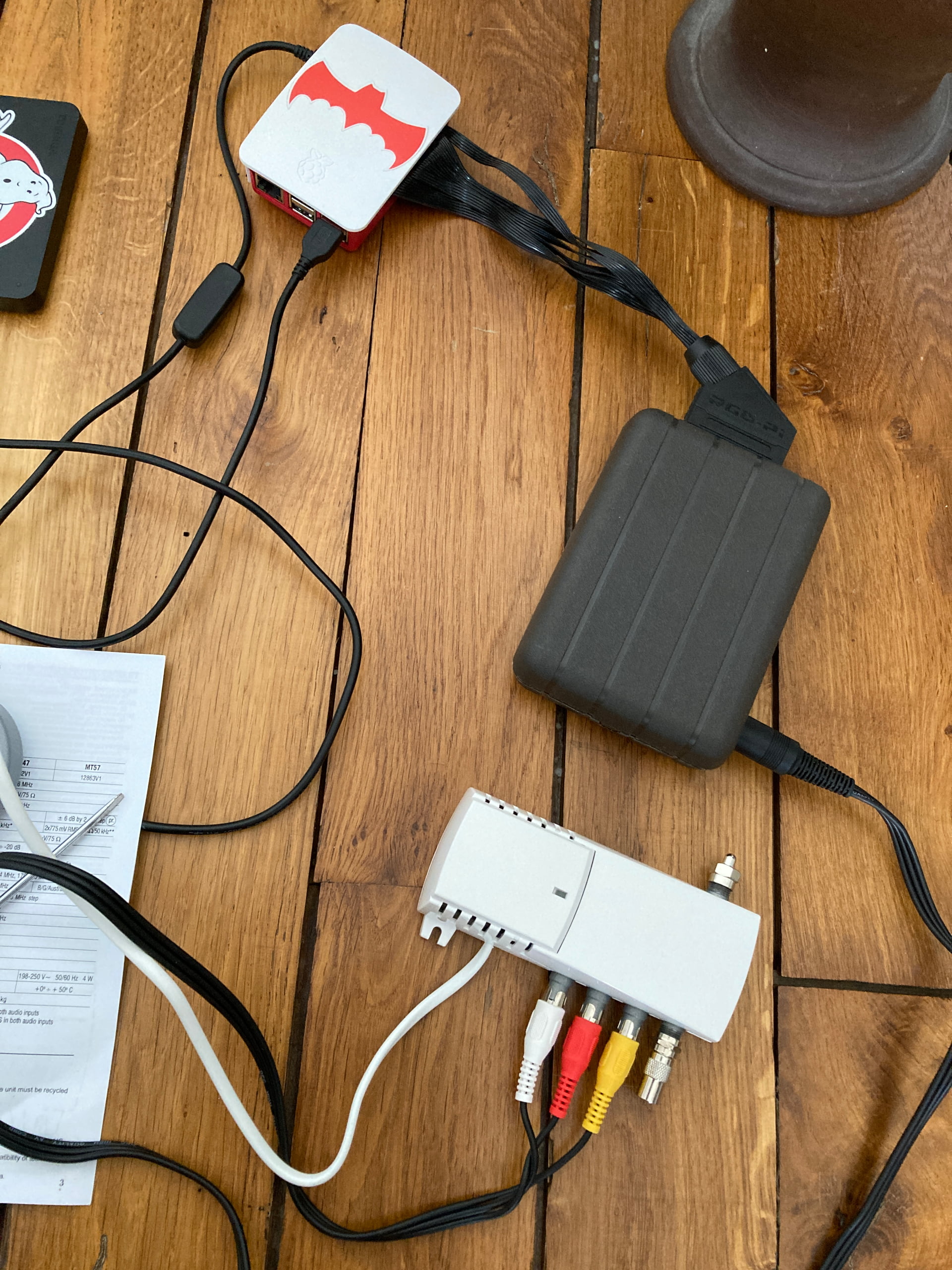

J ai donc branché la peritel du raspberry pi sur le PHS60 v. Puis un cable din vers composite. Je branche les trois broches jaune vert rouge sur le MT 47 reglé en secam L. Puis cable d antenne du mt47 au téléviseur (une mire confirme que le réglage est ok)
Pour le moment ne manque que l alimentation du phs 60v. Je n’ai pas encore trouvé d’alim 12v dc 250ma avec positif à l exterieur sur les sites habituels. Je cherche encore. Si vous avez un lien direct je prends ;0)

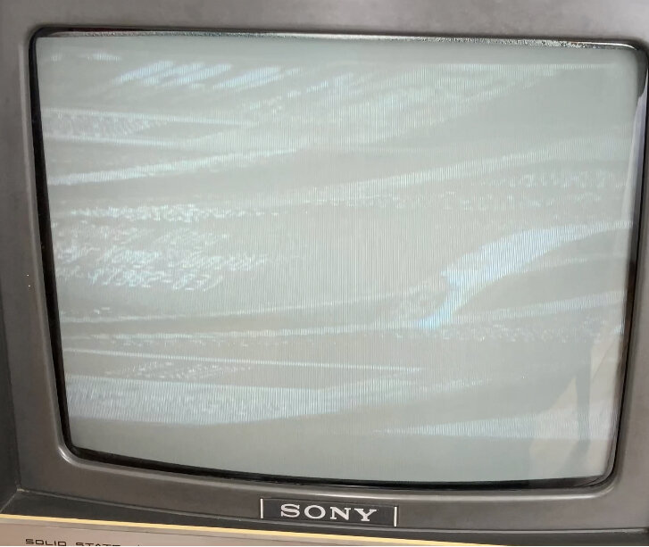

Résultat actuel. On voit que le signal passe en couleur mais j ai un effet stroboscopique. L’image apparait, se brouille et disparait, en boucle. Pensez vous que cela vienne juste de l’absence d’alim sur le cgv ?
Excellent week end à tous.
Philippe

Pour l’alim : il suffit de croiser les fils de sortie (entre l’alim et la prise à brancher sur le CGV) d’une alim 12 V avec le + au centre pour que ça fonctionne car le moins se retrouve alors au centre ( pour que le CGV fonctionne alimenté dans le bon sens ! ! ! ) ! ! !

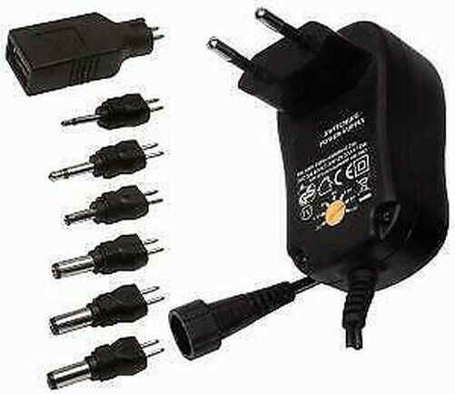

Bonjour @Phll751, @Tryphon_Tournesol
Une alim dans ce genre conviendrait (photo). Tension de sortie réglable, en général de 4,5V à 12V et le système de prises enfichables permet de choisir la polarité (Plus ou Moins au centre).
Vérifiez avec un multimètre que la polarité est correcte avant de brancher au CGV.
Cordialement
jhalphen

Super merci beaucoup y a plus qu’à !
Bonsoir à toutes et tous !!!

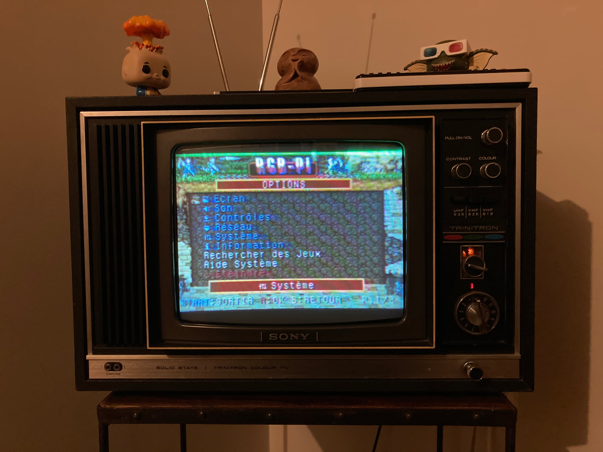

Je n’ai plus qu’à vous remercier chaleureusement car … CA MARCHE !!
Combo CGV 60V alimenté par transfo 12v 250ma polarité inversée + cable DIN → composite bidouillé par un vendeur ebay anglais + TERRA MT47 + cable RF → Sony KV-1220DF.
L’image est aussi vintage que la TV ;))) mais ça fonctionne. Il doit y avoir des réglages à faire, mais on verra plus tard.
La solution était là MERCI !!
Bonne soirée
Phil
