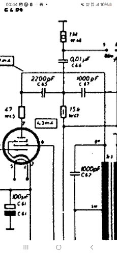

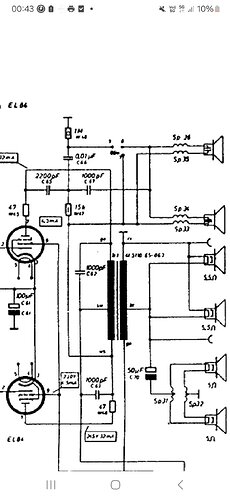

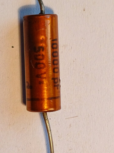

Bonjour, connaissez vous ce type de condensateur de 10nF/500v et ces spécificités (C44 sur le schéma). Je sais que c’est un condo non polarisé mais il ressemble à un condo chimique. Aussi que représente la bague noire à son extrémité?
Merci de vos retours.
le trait indique l’armature extérieure, devant de préférence être coté masse ou point froid dans le cas d’un circuit d’entrée, non pas que ce condensateur soit polarisé, mais pour faire office de blindage.
(le montage dans le mauvais sens ne risque rien pour le condensateur mais risque de récolter de la ronflette)
Là ou il est placé , en sortie de lampe finale, entre la plaque et le circuit des tweeters, seule la capacité et la tension sont importante , le sens n’a aucune importance.
(il n’y aura aucune différence et rien de perceptible dans le son)
Il me semble que c’est la partie extérieure de la feuille d’alu considérée comme « blindage » et à relier à la masse quand un des deux côtés doit l’être.
A moins que ce soit l’inverse … :wink:
Merci pour votre tetour. Pour le trait c’est ce que je pensais aussi mais je voulais la confirmation. Par contre ce qui m’intrigais c’est son boitier qui n’est pas courant pour un non polarisé il ressemble vraiment a un chimique. Savez vous quelle est sa constitution interieure ? Ceci dit maintenant que je l’ai remplacé je vais l’ouvrir et l’osculter, je vous ferai une photo de l’interieur. Encore merci.

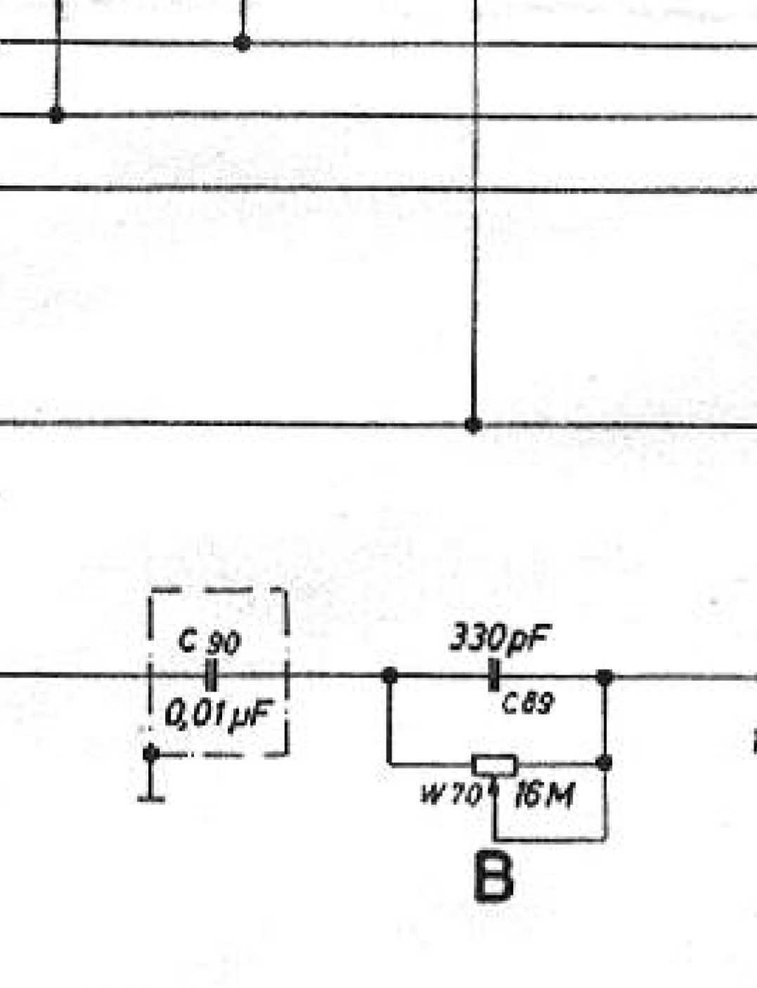

D’ailleurs parfois on rencontre des condos à trois pattes dont une patte de blindage, vous les remplacez par quel type de condo ? Merci
Pour faire simple, le repère, doit, dans la mesure du possible, se trouver côté masse, dans un découplage, et, ne pas se trouver du côté grille dans une liaison.
pour les condensateurs à 3 fils, dont un blindage a mettre a la masse, on peux les remplacer par des condos axiaux 2 fils entouré d’un bout de feuillard de cuivre , du type de ce qu’on utilise dans le logement des potars de certaines guitares « solid-body » (qui n’en ont souvent pas sur les guitares bon marché) ou , employé en jardinage, comme répulsif contre les escargots et limaces (généralement vendu en G.S.B ou jardinerie, ou parfois dans certains discounter alimentaires)

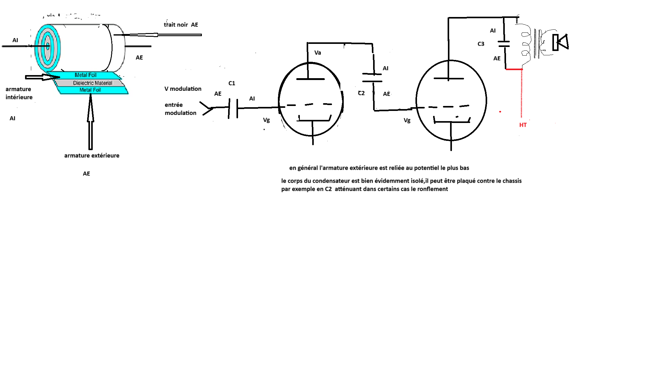

Bonjour Guy et tous ,
de mémoire de lecture et de formation j’ai retenu ceci
sur mon petit montage paint que je te propose qu’en penses tu ?
2 clics
non, ce n’est pas forcément le point soumis a la tension la plus basse qu’on met l’armature extérieure, c’est vrai pour des circuits de découplage de grille ou des circuits d’entrée, mais pas ceux de sortie ou c’est souvent le coté a la tension la plus forte, coté +HT
(le +HT étant, du point de vue audio, le point froid du point de vue signaux B.F car retournant à la masse en alternatif a travers la faible impédance des condensateurs chimiques de filtrage d’alimentation)
Et puis il y a des cas ou ça ne sert carrément à rien de chercher le sens (cas des condensateurs en série avec les tweeters des filtres BF passifs, a basse impédances et soumis a de forts niveaux )
