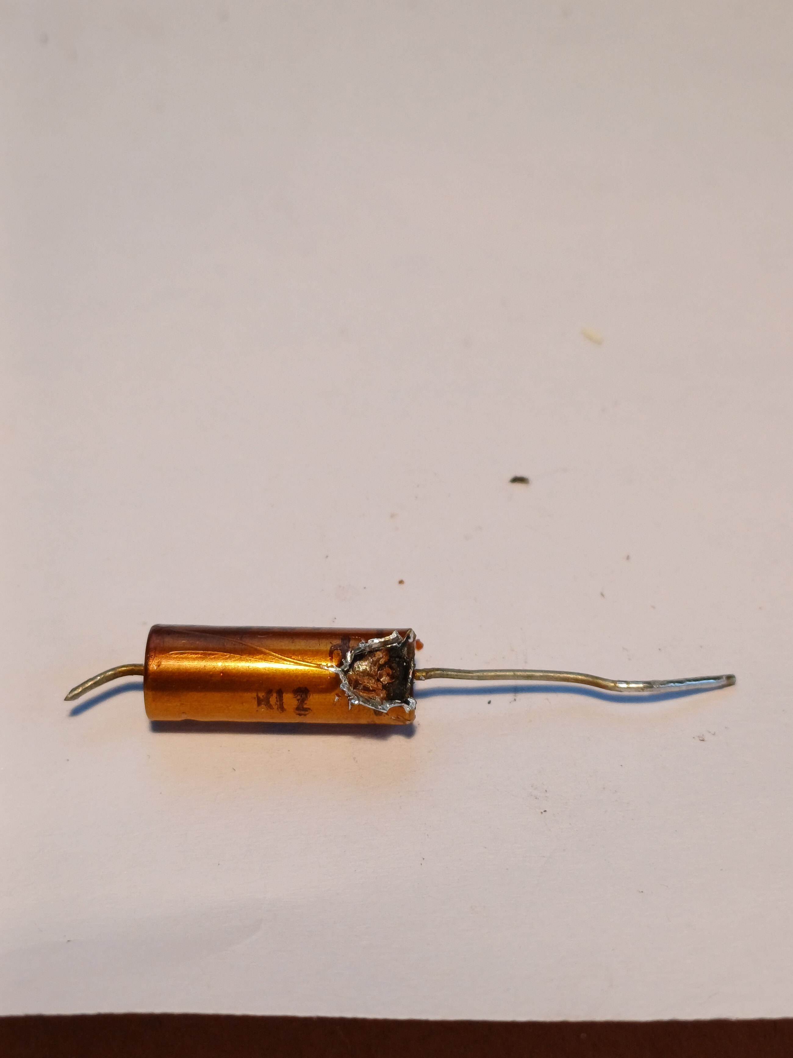

Condensateur
Sûr, et le cuivre se soude sans aucune difficulté à l’étain ! :wink:

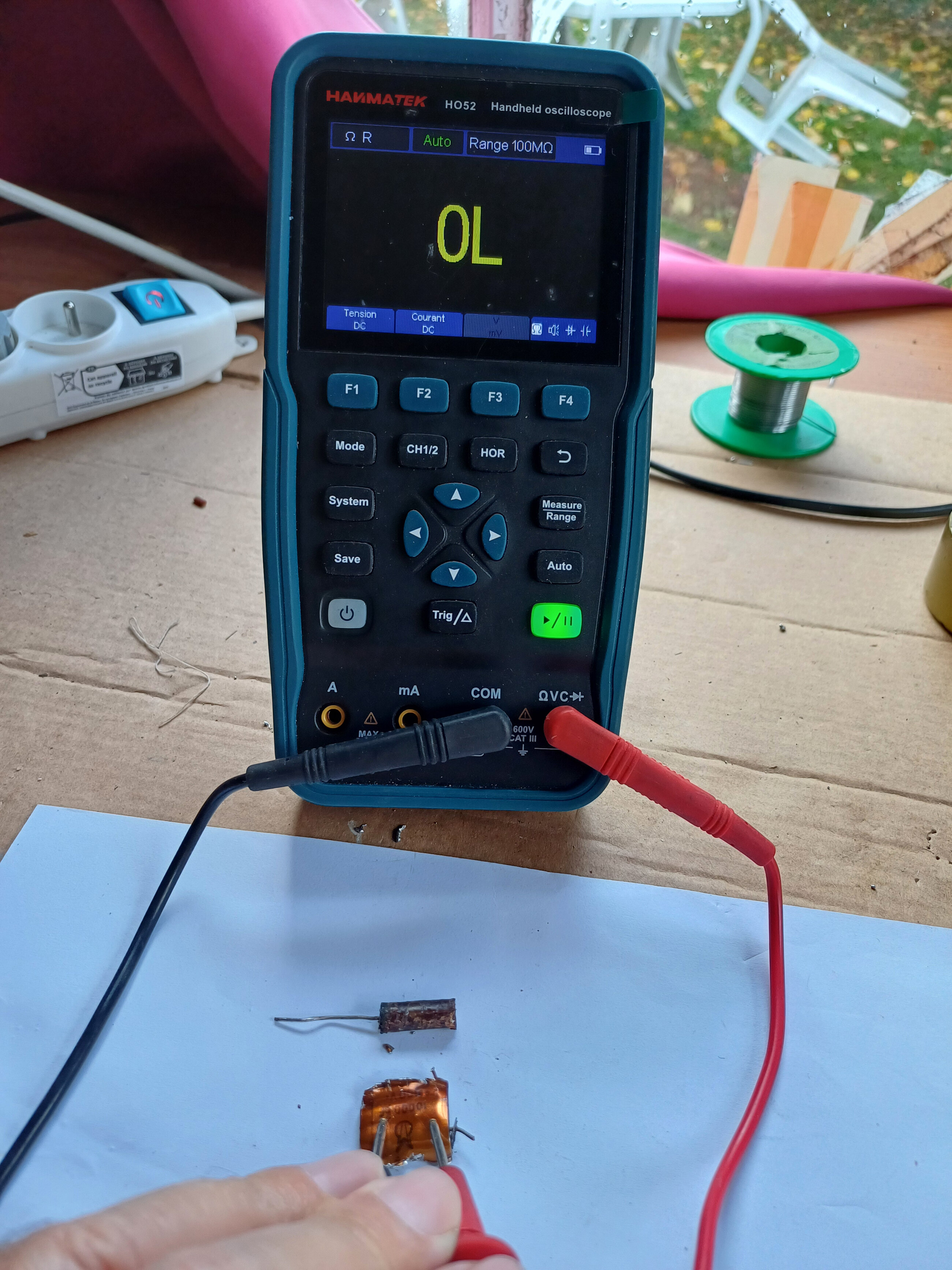

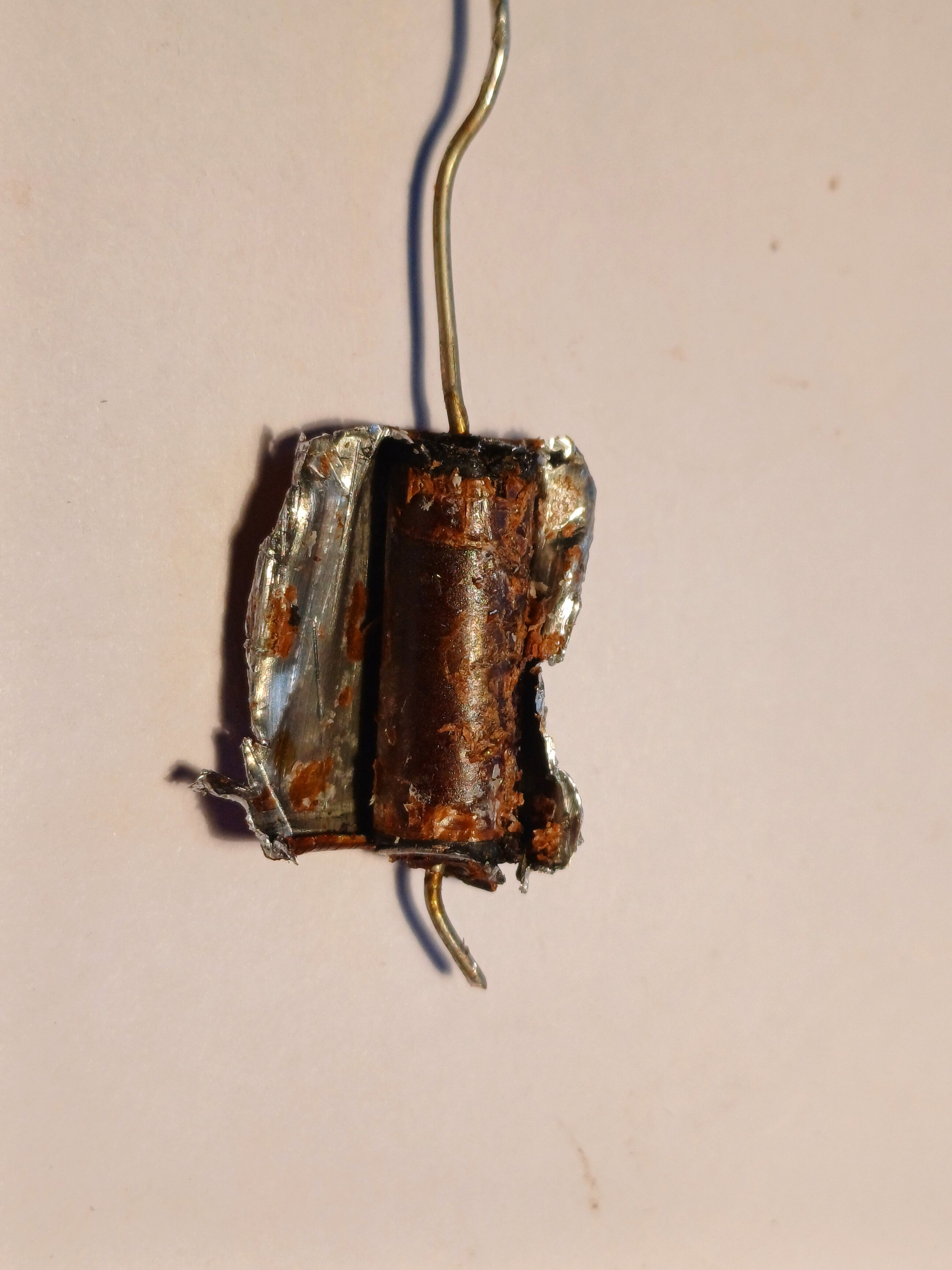

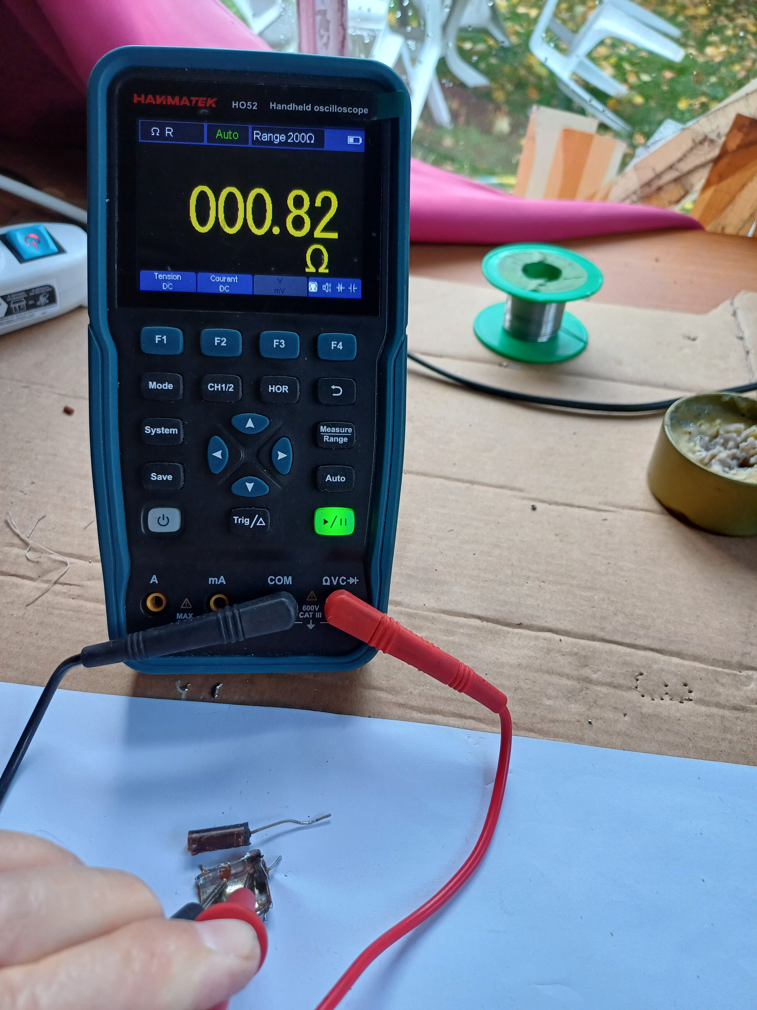

Voilà le condo osculté de l’intérieur et de son blindage ext.
