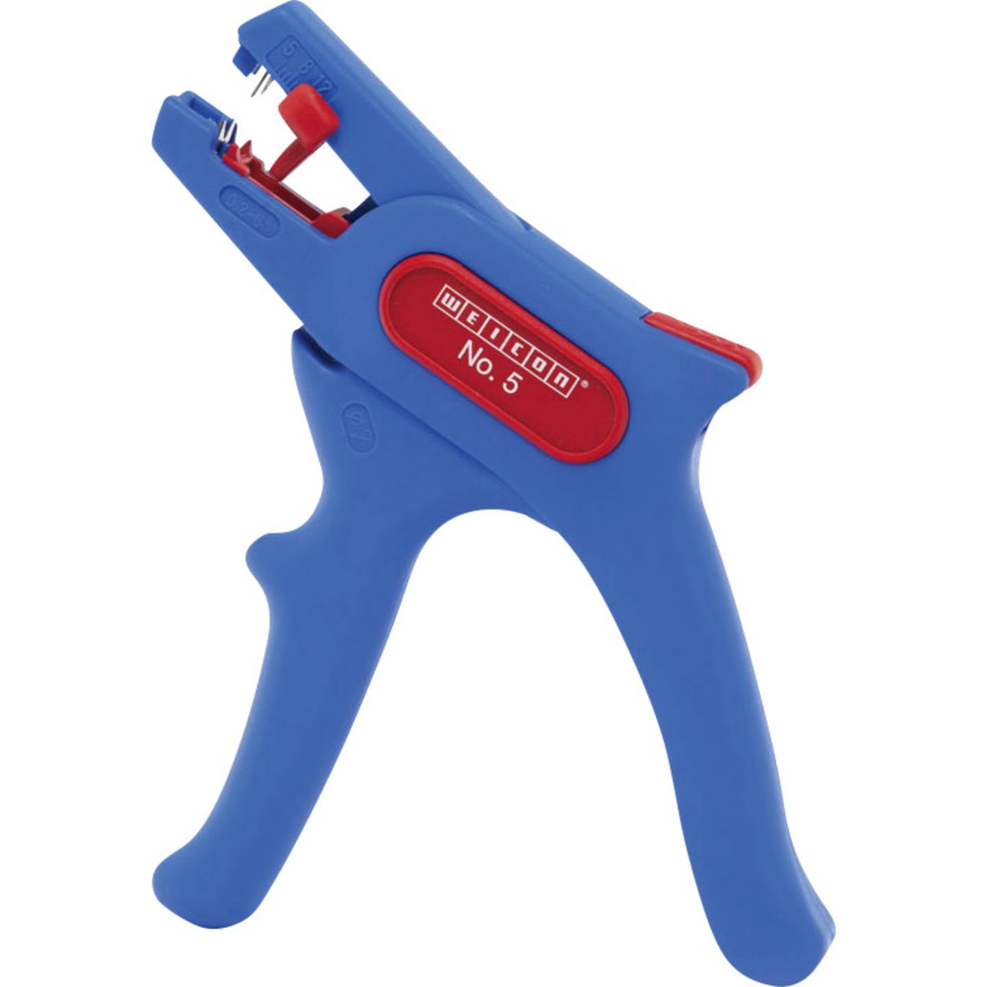

je possède deux pinces à dénuder mais elles sont de mauvaises qualités et l’une d’elle est uniquement pour les fils électriques d’ électricien. Ce que je cherche c’est une pince capable de dénuder nos petits fils de câblage radio.Si vous avez l’expérience du bon outil pour ce travail merci de me communiquer son nom .

Les pinces bleues montrées par Pascal sont très efficaces. On en utilise en quantité, tous les jours, et elles finissent pas casser en raison de l’usage intensif qui est fait sur du 6mm²… En usage normal, elles doivent durer très longtemps. Et elles dénudent toutes sortes de fils, depuis le 0.35mm² jusqu’au 6mm² donc, sans besoin de réglage.
Je les conseille sans réserve, tellement je suis bluffé par leur simplicité et leur efficacité !

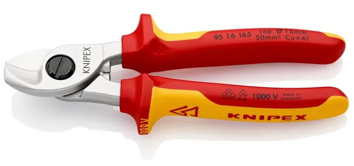

Le coupe cable pour les gros diamètres à denuder
